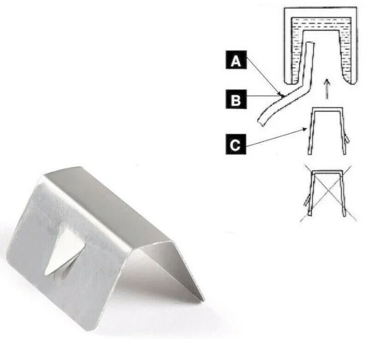

Allerdings ... fallen die Klammern einfach wieder raus. Zuerst die von den hinteren Fenstern, dann die von den vorderen. Vorher habe ich sie mit einem breiten Schraubenzieher so weit wie möglich reingedrückt, dann habe ich, wenn ich nicht fahre, normalerweise die Fenster zu, was auch noch seinen Teil beigetragen haben müsste.
Der Verkäufer auf eBay meint, er kann keine anderen, passenden Klammern liefern. Ich könne sie vielleicht woanders bestellen.
  • Was könnte denn der Maximalschaden sein, wenn die Klammern nicht montiert sind?
  • Wo könnte man passende (!) Klammern herbekommen? Es sind ja doch sehr spezielle Teile.
  • Welche alternative Lösung könnte es denn geben?
Besten Dank im Voraus für eure Hilfe.
Meine halten. Die krallen sich doch in den Schaumstoff? Ich habe mit der Parkscheibe nachgeholfen.
Heißt das, du hast den Haken an der Klammer nicht in Richtung Windabweiser, sondern in Richtung Türrahmen eingesetzt? Ich hab's bewusst in Richtung Windabweiser, um die Tür nicht innerlich zu beschädigen; kann das anders herum besser sein?
na in der plaste haelt sich die nase nicht fest. ;-)
Die hinteren fallen bei mir auch raus....wenn sie bei einigen bombenfest halten muss ich auch was falsch gemacht haben 🤷 bin noch nicht dazugekommen es zu richten. Von der Funktion der Klammern war ich vom Anfang an nicht überzeugt.
Genau das war's bei mir auch. Zuerst sind die Hinteren, später die Vorderen herausgefallen. Jetzt habe ich, wie weiter oben beschrieben, den Dorn NICHT in Richtung Windabweiser, sondern in Richtung Tür orientiert ... und siehe da ... alles hält. Vielen Dank für die Tipps, @Sylvia1968 und @peterspring.
Du, @Spring-high, kannst ja mal kontrollieren, wie herum die Klammern bei dir drin sind. Weiter oben findest du ein gutes Bild zur Verdeutlichung und ein schlechtes zur Verwirrung.
