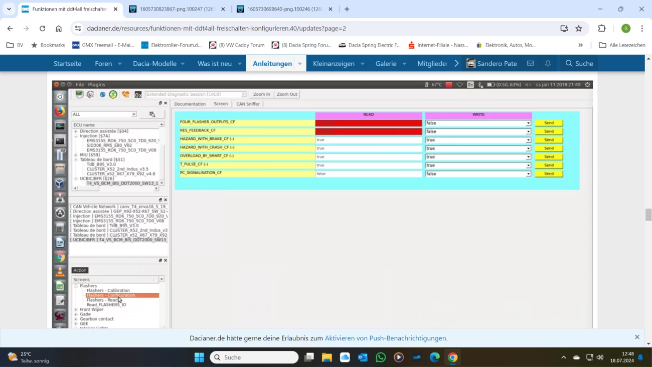

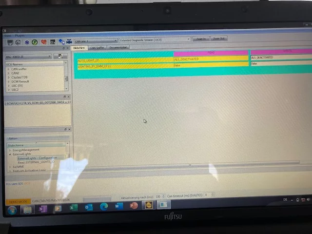

Zwei Sachen möchte ich gerne ändern:
1. Lichtautomatik deaktivieren (also Sensor AUS oder so....)
2. "Komfort"-Blinker deaktivieren (habe ich bei meinen Logan's mal gemacht, weiß aber nicht mehr, wie).
Weiß jemand Lösungen?
Ich bin ja mit Dtt4all unterwegs. Mir sind die Codierungen noch nicht über den Weg gelaufen. Allerdings habe ich auch nicht danach gesucht.
Das geht ja beim Logan oder Sandero2 auch anders zu codieren. Die Codierung habe ich, nur nutzt die am Spring genau nichts. Sorry!
Da habe ich sie rein Codiert.
Wenn dann wohl es über Pyren. Bei Dtt4all gibt es viele Verschiende Menü Punkte wo es um das Blinken geht. Nur gibt es da verschiende Versionen. Ohne die genaue zu kennen gehe ich da nicht ran.
Ich leite ja meist von Pyren ab auf Dtt4all.
Hier die Codierung von den Verbrennern.
T_pulse CF auf False dann ist das aus.

Beim XBG-KWID ZE gibt es im ECU/UCH 7 unterschiedliche T4 VS _BCM_DDT2000_.... Versionen!
Das hier wohl möglich die Autofunktion vom Licht...
ohne Garantie. Ich würde das aber nicht Codieren ohne die genaue Version zu kennen.
