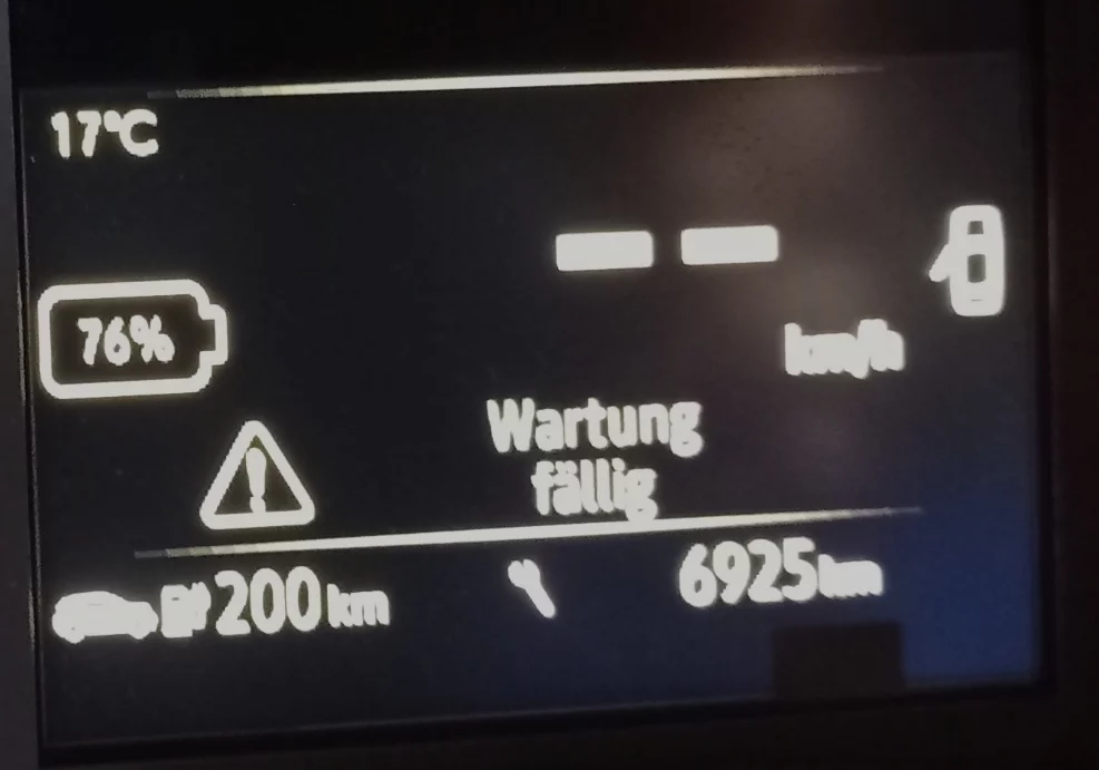

Zurück zum Thema. Möchte hiermit endlich einen persönlichen "Erfolg" melden :-) mit entscheidender Hilfe ausm Forum (besten Dank Tom!) Die Verbindung zum Spring läuft stabil, die Software tut was sie soll, sowohl auslesen als auch schreiben. Habe es auch gleich ausprobiert: die Ampere und Volt Werte im Display aktiviert. Alles wunderbar, bis auf das was im Bild zu sehen ist. Das Bild zeigt den Zustand nachdem ich die A/V wieder deaktiviert habe in der Hoffnung das die Meldung wieder verschwindet, tut sie aber nicht. Sonst habe ich nur geguck, nichts außer enable/disable - Ampere/Volt geändert! An die Pyren/dd4all Profis unter uns: woran könnte es liegen? Schon selbst erlebt od. davon gehört, es schon gesehen, darüber gelesen?
hatte ich auch, steht weiter oben. ich hab das gefuehl, dass jedes schreiben in dieses steuergeraet die wartungswerte durcheinander bringt. sowohl die tage als auch die km. vergleicht mal die dumps. einfach die korrekten werte berechnen und eintragen.
Dankeschön ! Ich schaue es mir heute Abend an, sollte wahrscheinlich 30.000 abzüglich aktueller Km Stand da stehen bzw. 360 - die Tage ab welchen Tag ? Erste Synchronisation ?
Noch blicke ich nicht durch was die dumps (eine Art Sicherung!?) machen wo man sie findet, wie man sie einsetzt usw. mal schauen ob man es auch einfach ausrechnen kann.
