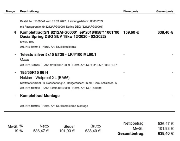

Gerade bei RSU geordert:
Oxxo Telesto glossy black
5x15 ET38 - LK4/100 ML60.1 mit 185/55R15 82H Vredestein Quatrac
Stehen fertig wenn das Springerle Anfang September kommt.
Mit Gutachten und ABE, in dieser Kombination nicht vorführpflichtig
Danke für die Info, direkt mal bestellt. Habe aber nur die Felgen bestellt dann kann man sie noch zurück geben wenn sie live doch nicht gefallen und die Reifen sind zu teuer bei RSU da komme ich einzeln gekauft gut 100€ günstiger weg.
Felgenpreis: 334,12€
Vredestein Quatrac online: 320€
Montage der Reifen: 60€
Gesamt: 710€
RSU will für den Satz komplett mit Reifen 804,40€
