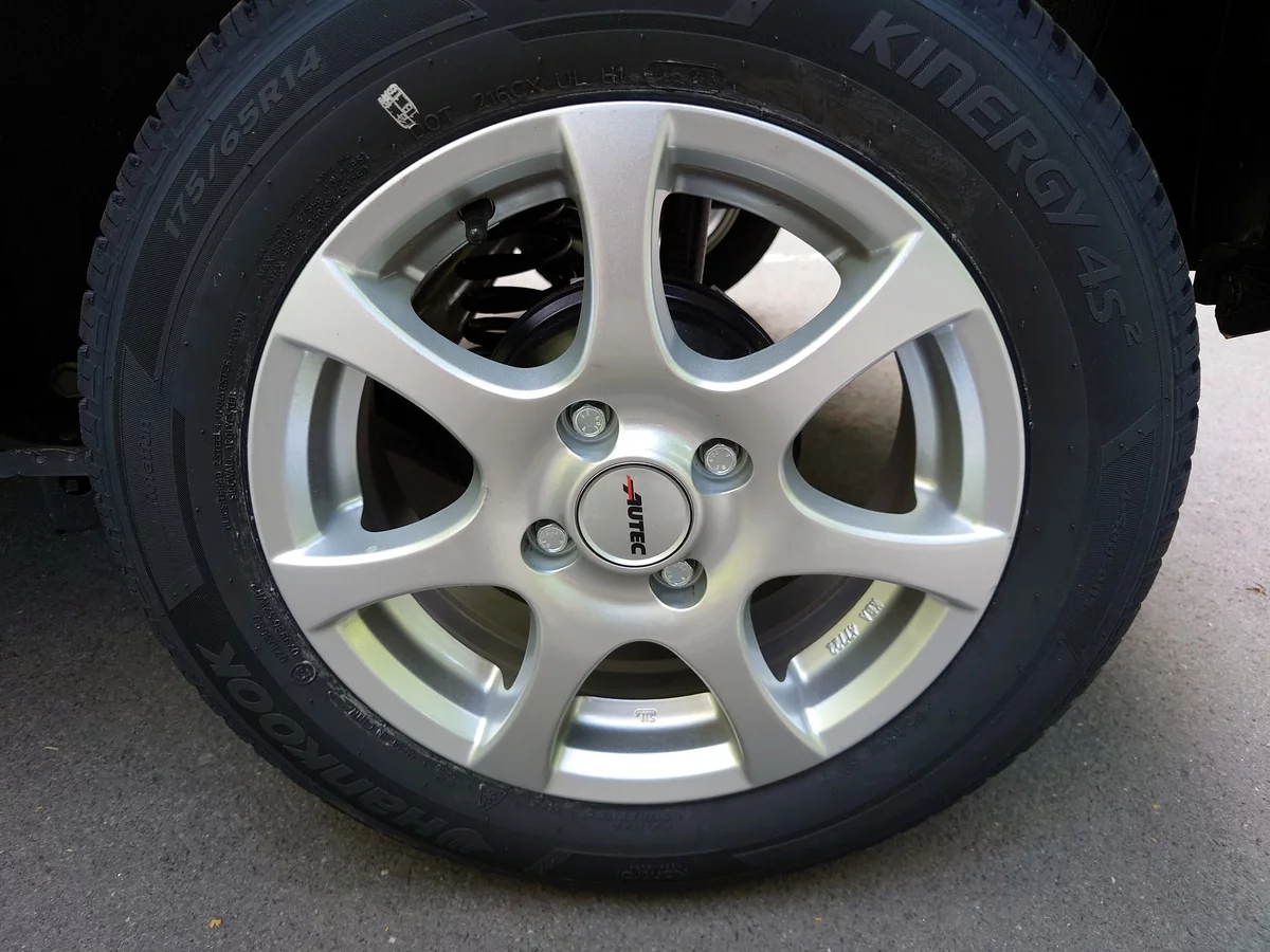

Zur Klärung , ja alle Reifen/ Felgen , die nicht in den COC angegeben sind müssen in den Fahrzeugpapieren nachgetragen werden , wenn es keine generelle Ausnahme in der Felgen ABE gibt. Aber bei der von mir gewählten Kombi 175/65 R14 auf einer 5,5 Zoll breiten Felge sind kein Änderungen an Radausschnitten/-Abdeckungen erforderlich plus TÜV Abnahme. Alle breiteren ReifenGrößen auf 5,5 Zoll breiten Felgen bedingen Änderungen am Fahrzeug (Radausschnitte/Verbreiterungen Kotflügel ….), unabhängig vom Felgendurchmesser (Abrollumfänge innerhalb der zulässigen Toleranzen). Also meine Umrüstung kostet je nach Zulassungsstelle so etwa 20 bis 30 € , einen Termin und eine halbe Stunde Wartezeit. Ich meine dafür bekommt man einen deutlichen Gewinn bezüglich Fahrsicherheit, Komfort und Spaß. So sollte der Spring ab Werk laufen.
