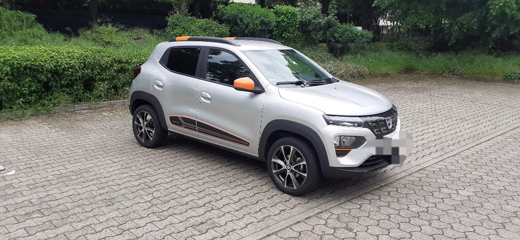

Schöne Fotos, Danke(y)
@Pumpernickel Im Gutachten Deiner Felgen steht drin das die Radkästen verbreitert werden müssen. Du schreibst das Du nix machen mustest. Sind die Radkästen in der Schweiz breiter oder was verstehe ich da falsch:unsure:
Du hattest übrigens bei Deinen Fotos schön brav Felgen und Reifen dazugeschrieben(y)

Ich hatte erst, aufgrund des Gutachtens vom TÜV, auch gedacht, es braucht Verbreiterungen.
Die habe ich auch schon und auch die Lackierung in Orange angedacht.
Sonst muss ich später noch msl ein Bild machen.

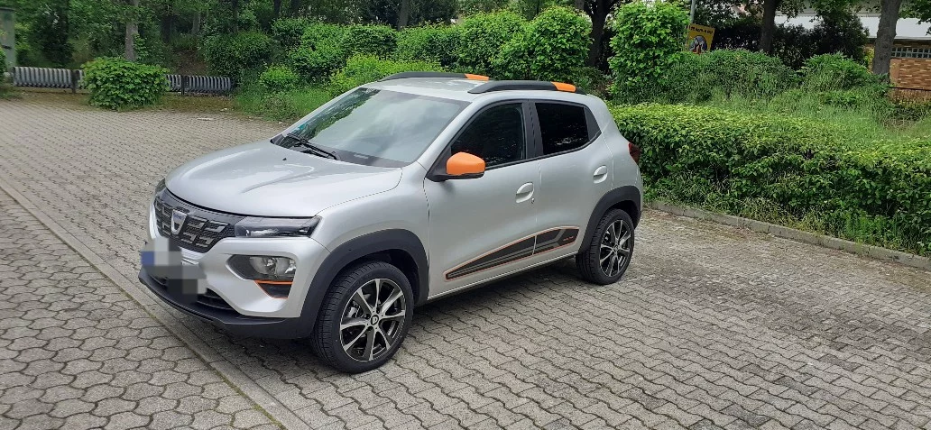

Hallo Don Spring,
die Felgen sehen richtig gut aus. Auf dem Bild sieht man, dass es 185er Reifen sind. Ich kann mir vorstellen, dass der Spring mit diesen Reifen auch von hinten gut ausschaut, um Vergleich zum Original. Da dieser Thread sehr viele Seiten hat und ich mehr vom Ende eingestiegen bin, wäre es nett von Dir, wenn du einen Link von deinem Reifenhändler nennen könntest. Ich hoffe es ist ein Händler, der auch versendet. Hat du vom Händler eine ABE für die 185er Reifen bekommen?
