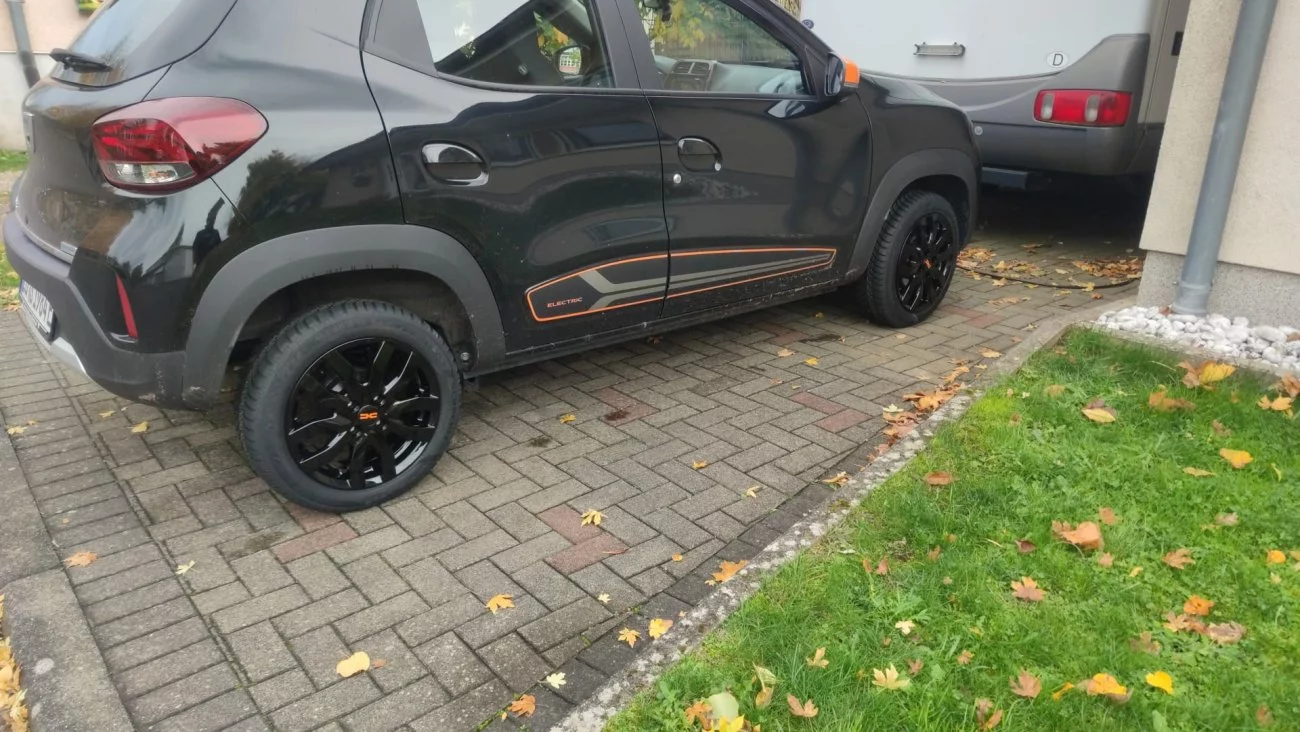

Ich habe gestern die neuen Alufelgen mit 165/60 15" montiert und heute ausgiebig probegefahren.
Das ist ein Unterschied wie Tag und Nacht, es fühlt sich an wie ein anderes Auto.
Ich kann nur jedem empfehlen die original Bereifung auszutauschen.
Die Wahl ist bei mir auf CMS C22 Felgen in 6x15" mit Goodyear Vector 4Saison gefallen.

Weil ich definitiv eintragungsfreie Räder montieren wollte und das bei meinen Felgen mit 185er Bereifung nicht möglich ist.
Gruß Peter
ok, dann klar, ich hab wie viele Andere die Oxxo und wollte ebenso nix extra eintragen lassen aber halt mit 185ern, damit erreicht man gefühlt die doppelte Kurvengeschwindigkeit, hab allerdings auch Contis genommen. :ROFLMAO:
