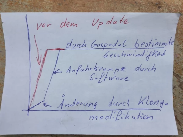

Keine Angst, der kommt wieder. Die haben nur die Anfahrtampe im Bereich abgeflacht. Je nach der Abnutzung des Differenzials ist es nur eine Frage der Zeit bis der Klong wieder da ist. Außerrdem könnten im Notfall druch die Verzögerung beim Beschleunigung einige Sekundenbruchteile fehlen.
Ich dachte, es wird eine Vorspannung angelegt, so dass der klong durch ein sanftes andrücken noch vor dem Gas geben vermieden wird?
Die reaktionszeit solle nach dem Update also wenn, dann minimal besser sein.
Das ist die Modifikation der Anfahrtsrampe (Beschleunigungsrrampe) wie ich sie als Antriebtechniker progrrammieren würde. Die Schräge Linie ist die maximal mögliche Rampe die phyikalisch machbar möglich ist. Das entspricht dem Kickdown. Bei gering gedrücktem Gaspedal ist diese Linie flacher. Die Ändererung in der Beschleunigungskurve (Linie) ist ein langsamerer Anlauf des Motors aus dem Stand oder aus der Rückladung für einige Sekundenbruchteile das die mechanische Ursache des Klong reduziert. Wird das Splel im Getriebe durch weitere Abnutzung grrößer kommt der Klong wieder.
