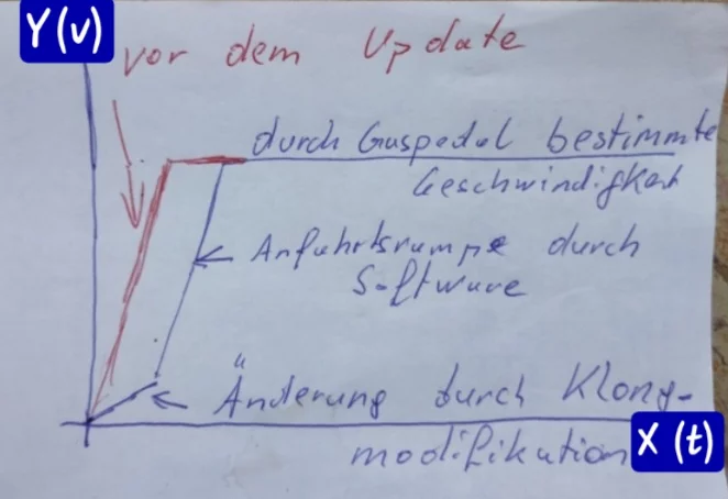

Das ist die Modifikation der Anfahrtsrampe (Beschleunigungsrrampe) wie ich sie als Antriebtechniker progrrammieren würde. Die Schräge Linie ist die maximal mögliche Rampe die phyikalisch machbar möglich ist. Das entspricht dem Kickdown. Bei gering gedrücktem Gaspedal ist diese Linie flacher. Die Ändererung in der Beschleunigungskurve (Linie) ist ein langsamerer Anlauf des Motors aus dem Stand oder aus der Rückladung für einige Sekundenbruchteile das die mechanische Ursache des Klong reduziert. Wird das Splel im Getriebe durch weitere Abnutzung grrößer kommt der Klong wieder.
Moin
Ich versuche ja, es herauszufinden, aber es gelingt mir nicht.
Was ist auf der x und y Achse ?
Danke

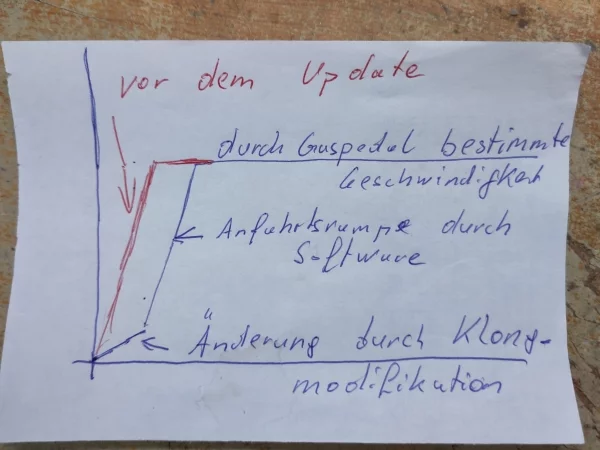

Damit bestätigt sich diese chronologische Abhilfe-Update Aneinanderreihung bei unterschiedlich ausgeprägten Kunden- Beanstandungen.
Siehe Bild anschaulich mit "Beschleunigungsrampe" zu programmieren möglich...Dank an @Greif 👍
