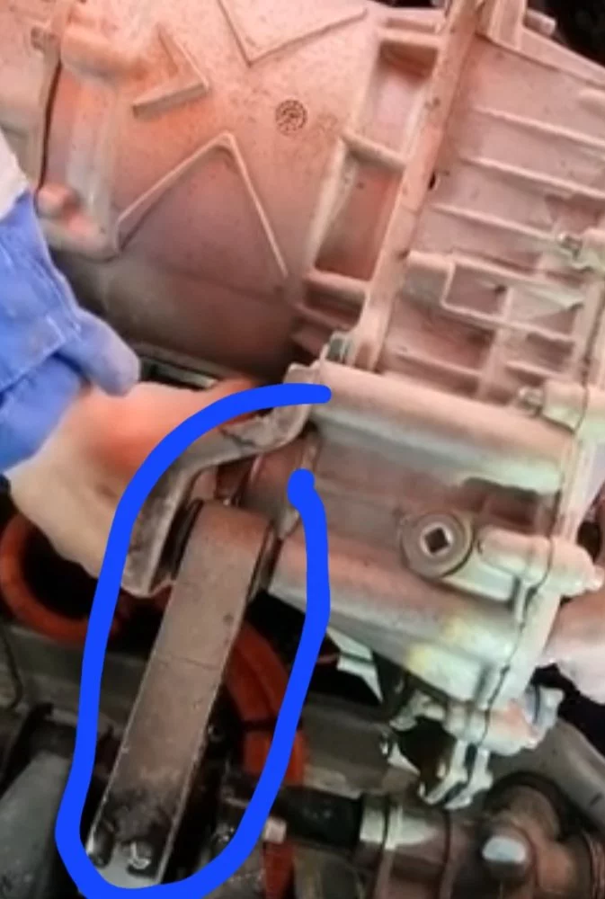

Eigentlich passen diese ganzen Symptome perfekt auf die Momentenabstützung am Getriebe/Motor. Also dieses "Gummiband" mit dem sich die Einheit an der Karosserie abstützt.
Ich klau mal das Bild aus @traxx123 Video:
Da könnte das Geräusch gut entstehen (bei Zug) und sich schön auf den Innenraum hörbar verteilen.
Da wäre auch plausibel warum es vorwiegend bei Lastumkehr in die Beschleunigung auftritt.
Vielleicht schwingt das Band ja wenn es voll auf Zug geht oder die Lager des Bandes verursachen das Geräusch.

Man müsste es mal filmen. Dann könnte man es wenigstens ausschließen.
Vielleicht versuch ich das mal...
Genau diese Diagnose hatte mein Freundlicher beim meiner ersten Beschwerde auch gestellt. Jetzt warte ich aber auf die Schrauben, die eh nichts bringen. Dieses Gummiband scheint sich auszuleiern. Ist ein Tausch denn aufwändig?
Dieses Gummiband ist allerdings aus Alu, mit zwei Gummilagern. Aber egal, ich wollte nur berichten, das auch ein 85w90 Getriebeöl, was dick wie Fließhonig ist keine wirkliche Abhilfe schafft. Nach meinem Gehör ist das Klong etwas sanfter, lässt sich aber wunderbar reproduzieren.
Ich lass es noch etwas drinnen aber wechsel zurück auf die Original-Suppe.
Als nächstes Projekt, probiere ich mal eine Action Cam im Motorraum zu platzieren um zu sehen, wie stark sich der Motor bewegt.
Also kann man an die Sache mit dem Öl einen Haken machen. 👎
Bewegung während der Bewegung festzustellen wird nicht einfach sein (eventuell ist eine gewisse Bewegung normal und verursacht trotzdem kein Klonk. Evtl. kann die Kamera den Klonk besser lokalisieren, das wäre auch sehr interessant. Hast Du vor das Bild auch live zu betrachten oder nur die Aufnahmen?

So, ich habe mal ein Video von der Momentenabstützung/Pendelstütze angefertigt. Nach ein paar Anläufen mit einem alten Handtelefon kam was brauchbares raus.
Die Kamera/Handy habe ich seitl. auf den rechten Achsträger geklebt:
Schwingen der Bänder kann man ausschließen.
Scheint einwandfrei zu arbeiten.
Das "Klonk" kann man nicht hören. Fand aber bei nahezu jedem Lastwechsel statt.
Vielleicht fällt ja noch jemand anderem was auf.
