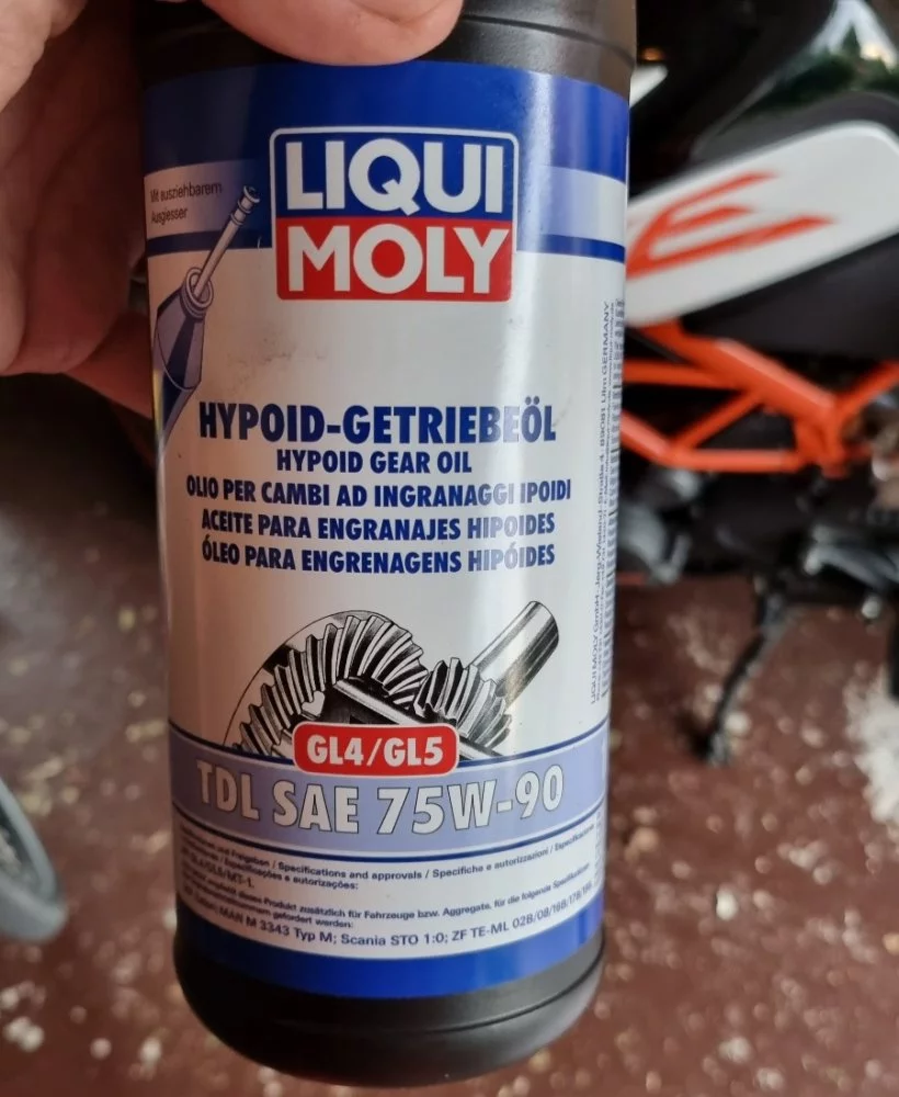

@traxx123 woher hast du den Hinweis auf die API-Klasse GL4/GL5.
Meine Frage deshalb, weil bei einem Automatikgetriebe eigentlich ein ATF Öl verwendet wird, soweit ich mich erinnere. Schreibt Dacia ein API Öl vor?
Weil es drauf steht ;)
Soweit ich das verstanden habe ist ab Werk ein 75w80 GL-4 von elf eingefüllt. Ein ATF Öl ist ja noch dünner.

Und wer hier glaubt ein klong mit einem Ölwechsel beseitigen zu können sollte, ich betone m.E. !!!, nicht an Fahrzeugen basteln.

Auch wenn sich der Lastwechselschlag durch ein dickeres Öl nicht abstellen läßt, hat man immerhin die Erkenntnis gewonnen das es nicht am Öl liegen kann.
