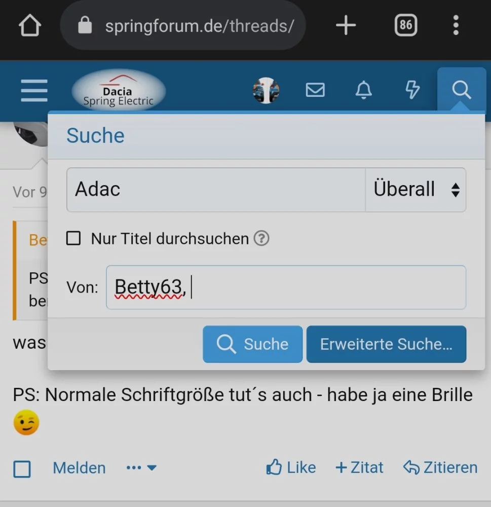

Über die Suche "Adac" und "Betty63
war es leicht zu finden:
