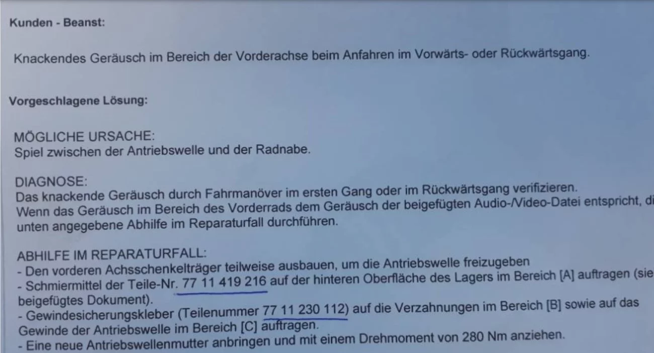

Bei meinem Spring wurden die Antriebswellen eingeklebt und bei der 1. Fahrt aus der Werkstatt danach, trat das Geräusch und der Ruck im Fahrzeug sofort wieder auf.
Im Anhang die Antwort des AH sowie die Nullrechnung des gescheiterten Reparaturversuchs.
Täusche ich mich?
Ist die Maßnahme die Antriebswelle einzukleben nicht der Versuch das Klacken beim Rangieren bei voll eingeschlagenem Rad zu eliminieren?
Actis 10088:
Die Antriebswelle wurde jedenfalls nicht getauscht.
Ein Missverständnis?

Nein, kein Tausch der Antriebswellen. Man hat sie nur entfernt um einen speziellen Kleber aufzutragen und wieder eingebaut.
Das Einkleben ist üblich zur Feststellung oder zum Ausschluss von Mängeln oder bestimmten Symptomen oder Geräuschen o.ä. So die Auskunft eines KFZ-Meisters. Diese Maßnahme ist keine Reparaturmaßnahme, weshalb ich nicht verstehe, dass Dacia das nicht vorher an einem Exempel ausprobiert. Danach, wenn das Klacken wieder Auftritt, weiß man, dass man sich das bei allen Fahrzeugen mit dem Symptom sparen kann.
So hat eine Welle im Getriebe, sofern sie eingeklebt ist, keine oder nur geringe Möglichkeiten, sich zu bewegen und damit das „bekannte Geräusch“ zu verursachen. Wenn das Geräusch nach dem Kleben kurzfristig verschwindet, weiß man also, wo die Ursache ist. Daher fuhr man mit meinem Fahrzeug 2 km weit, um sicher zu gehen, dass das Geräusch wieder zu hören ist. Wenn die Verklebung bei Abholung meines Spring noch intakt gewesen wäre und erst während meiner Heimfahrt nach mehreren Kilometern wieder das Klacken auftritt, hätte ich eindeutig gewusst, was die Ursache des Geräusches ist und wie sie zu beseitigen ist. Das will man aber nicht und jetzt kann man einfach behaupten, das ist so gewollt und stellt keinen Mangel dar.
Und zur 2. Frage: Natürlich kann man durch das Einkleben der Antriebs-/Gelenkwelle auch Rückschlüsse auf die Geräusche oder das Knacken beim Lenken ziehen. Da das bei meinem Spring aber nicht der Fall ist, war das nicht das Thema des Ausschlussprinzips.
Wenn die Ursache für den "Klonk" an den Tripode-Gelenken der Antriebswelle(n) zu suchen ist (was ich aktuell für die wahrscheinlichste Ursache halte, da ja schon Antriebswellen getauscht wurden, die das Geräusch, wenngleich nur temporär, beseitigten), bringt der Aus- und Wiedereinbau der selben Antriebswelle gar nix. Egal ob da rumgeklebt wird oder nicht.
