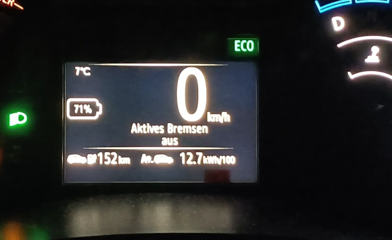

Zur Erklärung: Bei mir erscheint der Hinweis "Aktives Bremsen aus".

Ein Wort beim Lesen übersehen und die Angst geht um: Bremsen aus..... So weit ist es zum Glück noch nicht!
Ich habe das so interpretiert, dass der Bremsassistent nicht funktioniert. Das Autohaus meinte, dass der Sensor vorne, der den Abstand misst, vielleicht verdreckt ist. Ich glaube das nicht, da der Fehler spontan nach dem Update auftrat. Ich könnte aber normal bremsen und nach dem Abstellen ( und runterfahren) war der Fehler dann wieder weg und kam später wieder ( mehrmals!).
Bremsen könnte ich aber trotzdem!
Da ich aber im Winter nicht gefahren bin, konnte ich das nicht weiter verfolgen.
Jetzt ist der Spring ja wieder "on the Road" und ich werde protokollieren und dann zum Autohaus.
