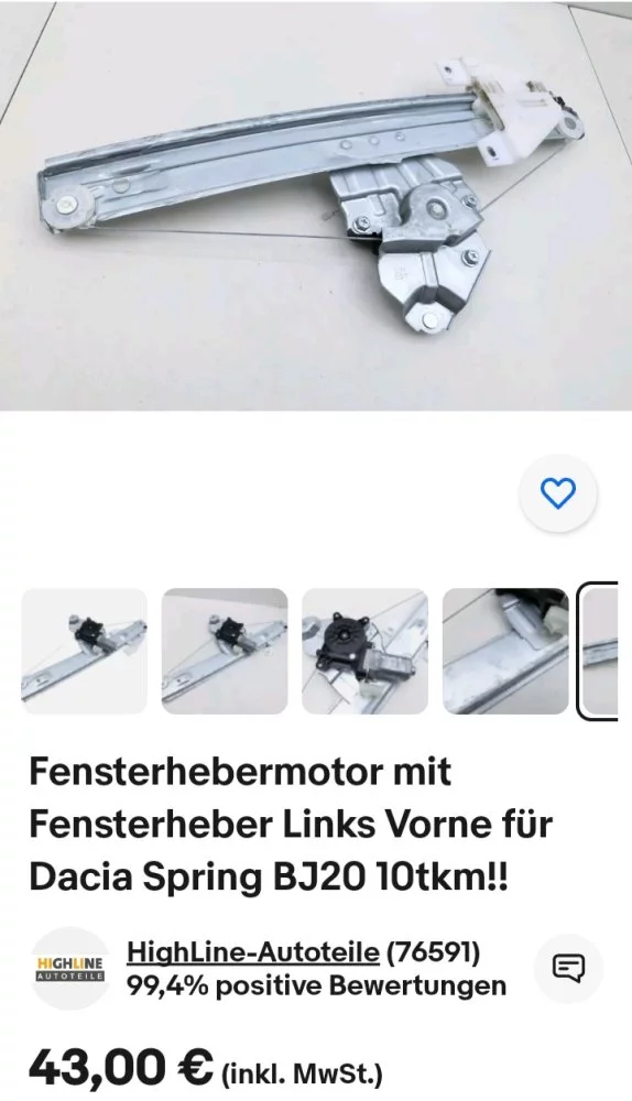

Fenster- Scheibenführung und BefestigungenTürverkleidung abbauen, Folie drunter entfernen (und anschließend wieder durch eine andere ersetzen!).
Dann sieht man recht gut die gesamte Mechanik. Entweder hat sich etwas gelöst oder die Seilzüge des Antriebmotors sind aus der Führung. Mit etwas Geduld und Geschick bekommt man das wieder zusammen gebaut, ist eigentlich selbst erklärend.
Sieht aus, wie aus nem Lego-Baukasten für Kinderspielzeug. Nur leider nicht so hochwertig.
Spezialwerkzeug ist nicht erforderlich.
