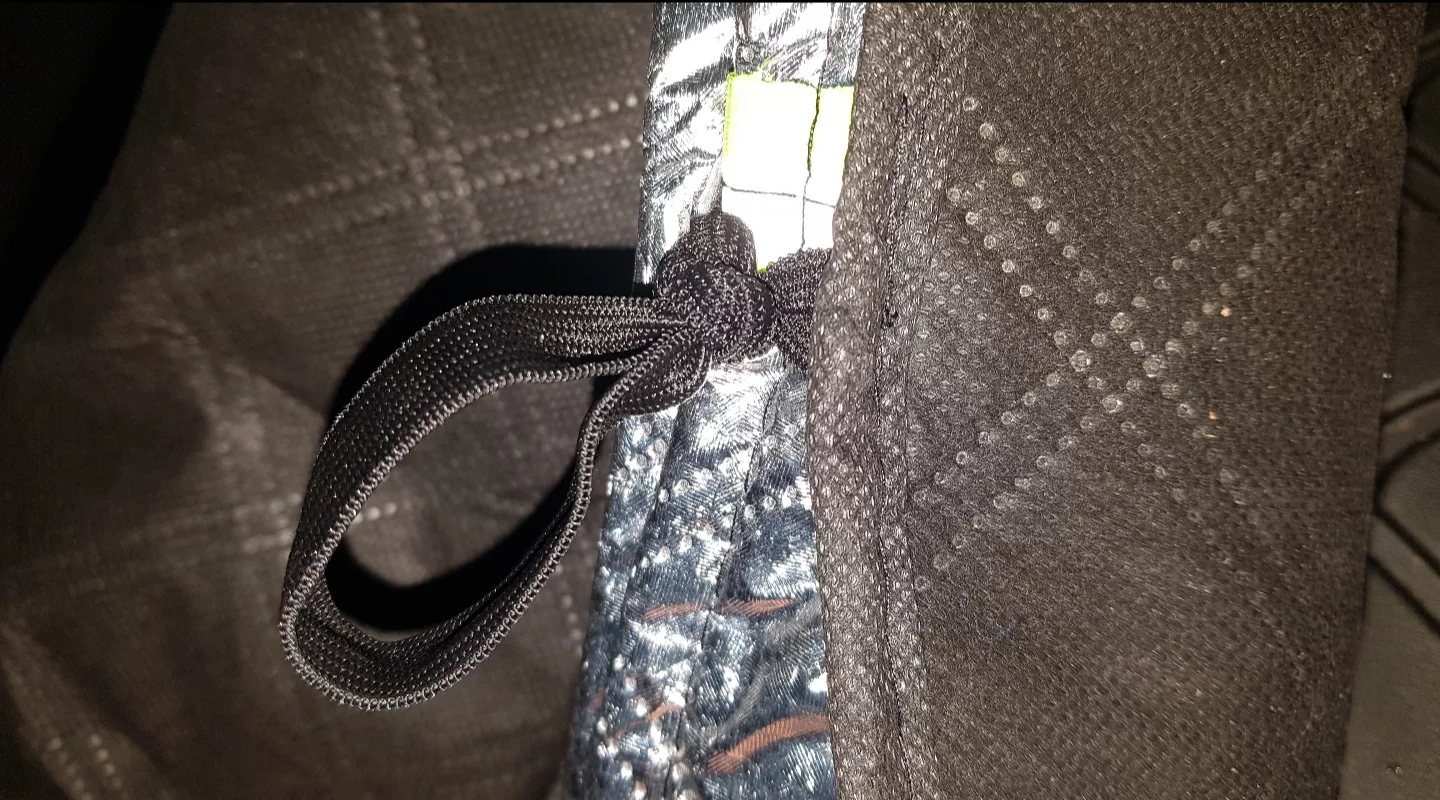

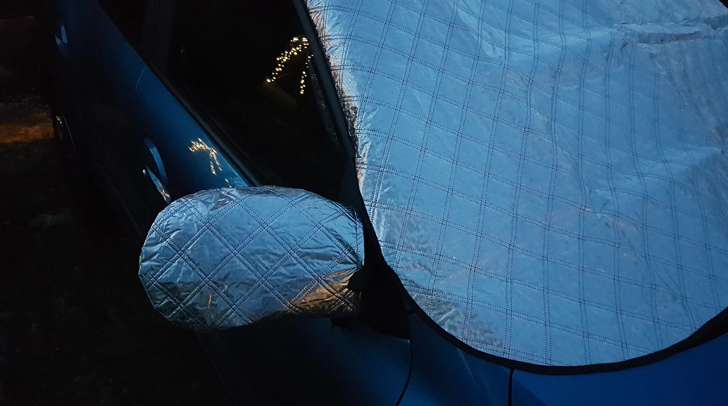

Mal was anderes... zur nicht vorhandenen Spiegelbeheizung:
Ab heute gibt's bei Lidl Frontscheibenabdeckungen mit so lustigen Ohren. Ist natürlich zu breit für
den Spring, aber wenn man die Gummibänder für
die Spiegel zusammenknotet, passt das (fast) perfekt.
Scheibe frei - Spiegel frei. 😀

Mal eine Frage an die die schon einen Spring haben,wenn man die spiegel einklappt und das Fahrzeug vorheizt ,sollten die Spiegel doch mit frei werden .
Hat das schon mal jemand versucht DANKE HW

Na nicht schlecht ,ist mir zuviel Arbeit , und wohin mit dem gefrorenen Zeug , Kofferraum , dann haste morgens die Scheiben von innen gefroren
