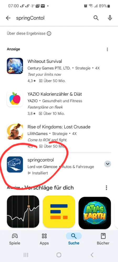

Nein, die App heißt nicht Godehard, sondern SpringControl.
Sorry hätte ich vielleicht erwähnen sollen. :unsure:
Bin mir auch nicht sicher ob die schon im Playstore ist.
Ich glaube für Android hier im Forum

Und wie heißt die App? Oder hast du einen Link? Ich kann da nichts finden.
Ich hoffe der Link funktioniert so.
Wie schon gesagt SpringControl für den PlayStore, beim ApfelStore kommen im Moment nur zugelassene Tester an die App.
Ansonsten Fragen zur App oder Bug Meldungen unter obigen Link von @Fahrer.
