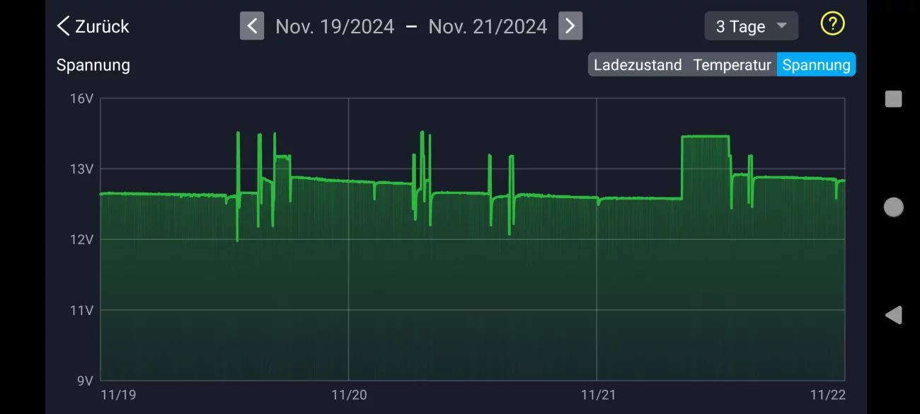

Nächtliches Nachladen bzw. Nachladen im Stand der 12V-Batterie ergibt nach meinen Erfahrungen einen SOC-"Verlust" von 1-2% in der Anzeige.
Bei mir wurde gestern auch wieder nachgeladen. Normal bei mir bei Temperaturen um 0°. Im Sommer wurde monatelang im Stand gar nicht nachgeladen.

Etwas in dem Artikel scheint mir falsch, die Behauptung dass die 12 Volt Bordbatterie über einen DC/DC Wandler von der Motorbatterie aufgeladen wird. Das hat man mir anders erklärt. Es ist auch logisch dass die 12 Volt Batterie nur beim Laden an der Box nachgeladet wird, denn ein Wandler 240V->12V wäre relativ aufwendig.
Das Problem, wenn diese Batterie durch Stehen leer ist, geht garnichts mehr, auch wenn die Hauptbatterie noch fast voll ist. Da ich ja den Spring eher für Parkplatzreservierung nutzen wollte, hat man mir geraten, die 12 Volt Batterie bei längerem Stehen abzuklemmen. Der wird wohl jetzt keinen Langschlaf geniessen können, da ich ihn doch öfters nutzen werde, aber das Hauptproblem scheint die 12 Volt Batterie zu sein.
Sollte man die 12 Volt Batterie abklemmen wenn der Spring z.B. 4 Wochen im Winter steht (vor dem Laden mit angeklemmter Batterie wird ja ausdrücklich gewarnt), oder schadet das mehr (z.B. Systemet müssen neu kalibriert werden)? Hat jemand Erfahrung von einem kalten Winter? Der Hauptakku braucht keine Ladung, da geringe “Vampirverluste”, möglich wäre auch Ladeziegel und gelegentlich Strom anschalten über dessen Fernsteuerung.
Wenn an dem Fahrzeug und der Batterie alles in Ordnung ist, ist das ganze nicht nötig
