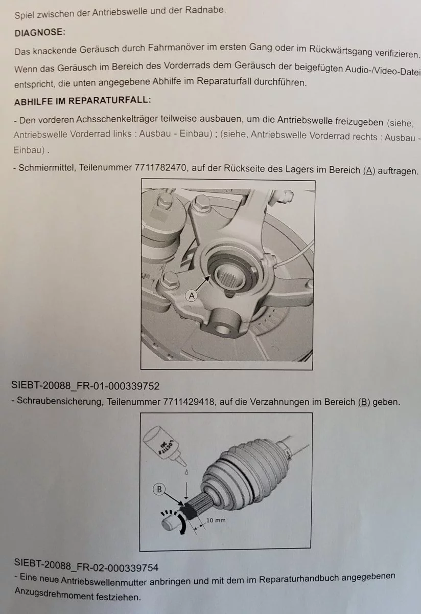

Hier mal was schriftliches zum Knacken der Vorderachse
Das hat nichts gebracht, hat mein AH schon alles durch - es ist ein Produktionsfehler der viele erwischt hat und Dacia (noch) nicht anerkennt. Komisch finde ich das es nicht herausgekommen ist was es genau ist. Mein AH sagt mir das es NICHT Sicherheits relevant ist und auch sonst mit der Zeit was kaputt geht aber wissen tut er nicht was es ist... 🙄...kann man das glauben?
Bin gespannt, ob das dann nicht bei denen ohne Probleme auch auftaucht. Klingt ja nicht so "nachhaltig" dieser Lösungsansatz...

Bei mir ist das Knacken mit der Zeit weniger geworden. Mittlerweile, nach ca. 1500km ist es weg.
Kann mir nicht vorstellen daß das Knacken wie oben beschrieben von der Antriebswelle / Radnabe kommt, so laut wie das im Clip hörbar ist.
Meiner hat das Knacken nicht, aber ich habe gesehen daß die Feder am Federbein mit sehr viel Fett eingeschmiert ist, oben wie unten, daraus schließe ich, daß bei vollem Lenkeinschlag, wenn kein vernünftiges Domlager vorhanden ist die Feder sich mit Gewalt dreht und dann bedarf es nur noch einen kleinen Ruck (z. B. Bordstein runter) und die Feder schnappt / dreht sich.

Was ist ein Vorserienmodell ? Die Theorie mit der Feder finde ich interessant und plausibel, gleichzeitig unverständlich weil es konstruktiv bei allen entweder so oder so hätte sein müssen
