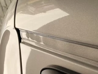

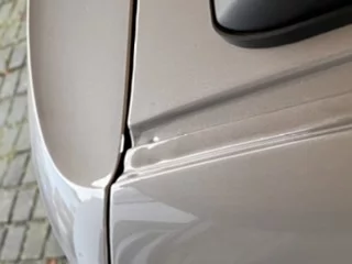

Die Schäden an der Schweißnaht haben wir auch. Allerdings lange nicht so schlimm wie bei @Matschek .

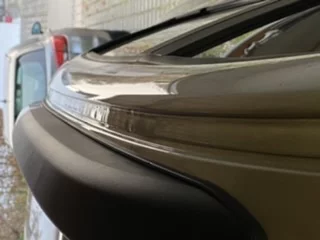

Schweissnaht sieht bei mir auch nicht schön aus hinten. Foto kommt.

Zu den "Schweißnähte"
Das ist keine Schweißnaht
Die Bleche sind gepunktet
Und dann kommt da Karosserie Kleber rein der wird abgezogen wie im Bad Silikon
Wenn der die Blech kannte abdeckt kann kein Wasser rein also nur optisch und egal
Wenn das mit dem a maß eine Schweißnaht ware würde das Dach wellig sein und das auto verzogen sein

@mono schön erklärt aber halt ein Mangel, wenn die den rausgequetschten Karosseriekleber einfach drauflassen wie bei meinem Wohnwagen und dann noch drüberlackieren :-(
Würde in einem ungünstigen Falle ja dazu führen, das Risse im Lack an diesen Stellen entstehen, wenn ich das richtig sehe. Bin aber kein Karosseriebauer.

So siehts bei mir aus. Mir war es nur am Ende der Reling zum Kofferraum aufgefallen. An der Reling entlang erst nach Euren Posts.

Das mit dem Karosseriekleber gibt´s bei vielen Autos so. Allerdings mehr bei höheren, wo es nicht so auffällt. Busse etc.
Ist zwar nicht schön, aber ich bin mal gespannt, ob das als "Mangel" durchgeht. Ich würde es auf jeden Fall nicht ändern lassen, ist ja nicht ohne Weiteres möglich und ergibt sicher, spätestens in ein paar Jahren, Folgemängel.
Karosseriekleber drüber und drauflackieren ist Pfusch, alles rauskratzen und neu drauf wird sicher nicht so gut, wie original.

Wollte heute bei Tageslicht Aufnahmen machen, man sieht es auf Fotos einfach kaum, mit dem Finger drüber geht es aber in kleinen Wellen fast über die ganze Länge.
Ich meine, man kann erkennen, dass das nicht "Wellen" vom Blech darunter sind, sondern das über die ganze Dachreling hinweg ein ca. 1 cm breites, farbloses Band geklebt ist, das dann lackiert wurde. Dann wären mir auch die "Wellen" logisch erklärbar: ein stark klebendes aber doch flexibles Band lässt sich nur sehr schwer ohne Wellen auf eine Fläche aufbringen, und immer wieder abziehen geht nicht, weil sich dann der Kleber vom Band anfängt zu lösen. Damit wäre auch klar, warum es bei einem stark wellig ist, beim anderen nur etwas oder gar nicht. Denn das scheint mir ein manueller Vorgang zu sein, der einfach unterschiedlich "gelingt". Oder die Maschine, die das draufrollt, musste bei unserer Beta-Serie noch justiert werden ...
Wenn es denn so ist, würde ich eher auf einen ästhetischen Fehler tippen als auf einen schwerwiegenden Produktionsfehler. Wie auch immer, drunter schauen kann man wohl schwerlich, also ist es aus meiner Sicht eher wichtig, dass viele von uns das reklamieren und DACIA sich nicht so einfach mit einer Einzelfall-Problematik rausreden kann.
