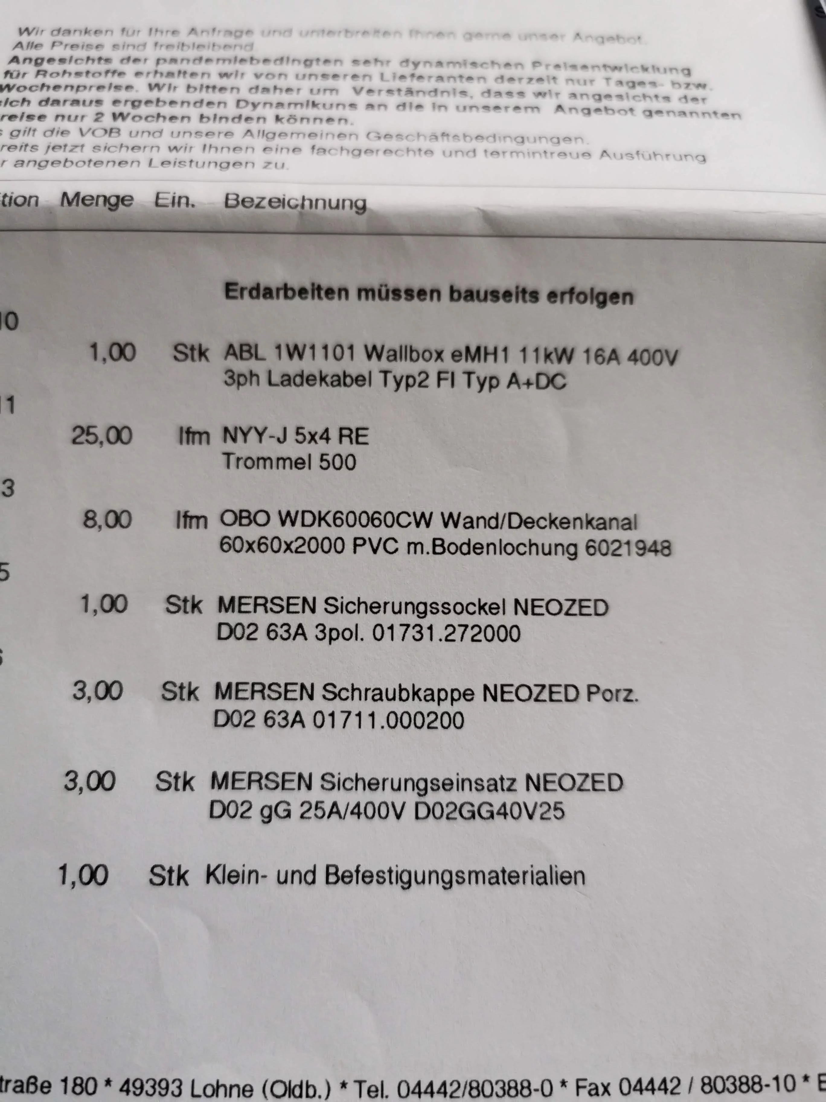

Ich weiß nicht, ob hier richtig bin, brauche aber Hilfe. Wir haben für unsere Wall-Box 2 Angebote erhalten. Es gibt einen Preisunterschied von ca. 300 Euro Netto. Ich weiß nicht, weshalb bei dem einen Angebot so viel mehr drauf ist als bei dem anderen, schon mal gar nicht, was das für zusätzliche Teile sind. Zur Erläuterung: Kein Starkstrom in der Garage, der Zähler sieht gut aus und befindet sich im Innern der Hauswand, die zur Garage zeigt. Es muss gebuddelt werden bis zur Garage. Ich habe beide Angebote einmal fotografiert. Vielleicht kann mir jemand sagen, was das alles bedeutet und ob das höhere Angebot evtl. doch besser ist. Vielen Dank schon mal im Voraus.

Das zweite Angebot beinhaltet ein Update für den Sicherungskasten - nämlich den FI und Überspannungsschutz. Das ist beim ersten Angebot in der ABL-Wallbox integriert, bei der zweiten nicht, deshalb wird das extern installiert.
Ich würde das erste nehmen
1. die box hat den fi also mehr Platz im Schaltschrank das kann irgendwann bei PV noch mal wichtig werden
2. legt er 4mm² deswegen ist er wahrscheinlich etwas teurere laut Rechner könnte er auch 2.5mm² legen bei 11kw
Das 4mm² hat den Vorteil das man zu not auch eine 22kw box dran hängen kann
(Laut Rechner braucht man 6mm²)
