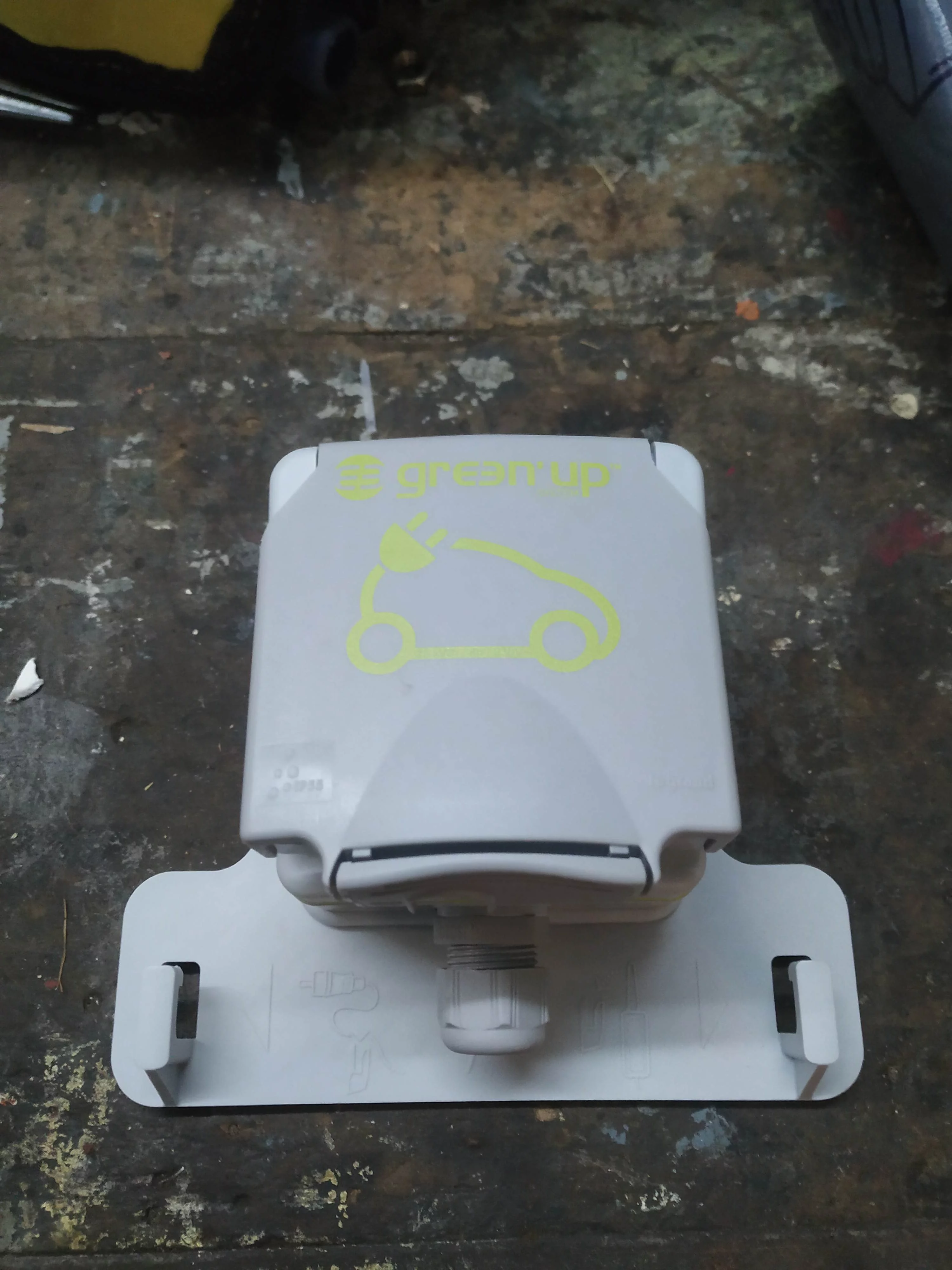

Da bei uns das Schuko Ladekabel nur als Notlösung gedacht ist werde ich nun doch ein Kabel mit 10A kaufen. Ich habe keine Lust zu riskieren, die Häuser meiner netten „Not-Stromgeber“ abzufackeln und auch keinen Bock vor Einsatz des Kabels erst die Elektroleitungen zu überprüfen.
Sorry, Bild hat gehakt.
Cce blau camping Stecker geht auch (ist ein eiphasiger "Drehstrom" Stecker)ist billiger
Mit natürlich min. 2.5mm² je nach Länge
Und wie oben beschrieben mit direkt Anschluss im Sicherungkasten
