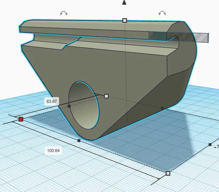

Also die 3d-Teile sind Muffen in die das Alu-Rohr geschoben wird. Durch die besagte Zahnpasterspender-Feder sind die beiden Muffen leicht axial nach außen gespannt. vorne greift ein kleiner Kopf mit Rille in das vorhandene Loch im Frontblech hinten ist das Rohr durch zwei Blechschrauben fest mit dem Rohr verschraubt und stemmt sich leicht in die Bördelkante der Spritzwand. Seitlich ist einne seitenverschiedenes Profil der Kralle sodass sie lateral halbwegs fixiert ist. Am besten man lädt sich die Daten runter ("SupportComplet.step") und schaut sie mit einem 3d-viewer an ich hab mir "eDrawings 2022 x64 Edition" installiert, Bedienung selbsterklärend.

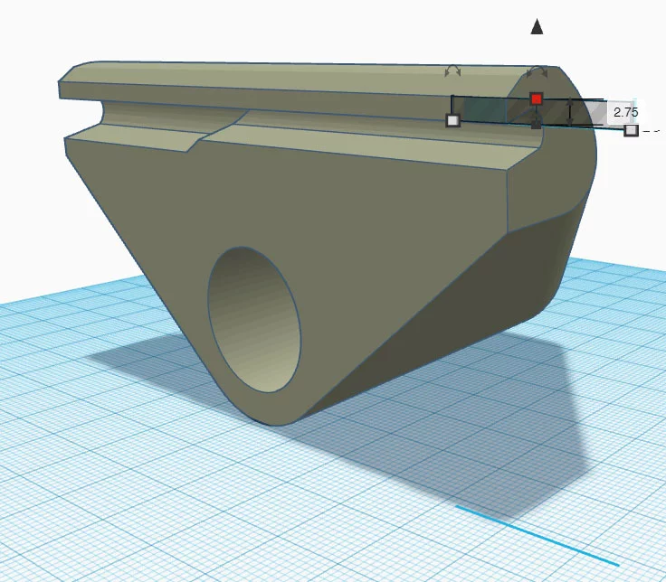

Kleiner Nachtrag: Die Last der Stangen und somit der (geladenen) Kiste liegt auf < als 3mm starkem (und 10cm breiten) Plastik. Oder kommt da noch dieser extra Stift rein? Also das würde ich persönlich dann eher in einer Version 2.0 sehen, wenn bspw. eine ummantelte Metall-U-Schiene (oder Winkel) verwendet wird und diese/r dann breitflächiger mit dem 3D Druckteil verbunden wird - welches auch mit ordentlichem Material produziert werden sollte...
wie gesagt diese "Stifte" sind überflüssig und scheints nur dazu gedacht ein verunglückt gedruckte Krallenmuffe "zu retten" oder wozu auch immer.

Wie gesagt. Ich mache das nicht. Mir sind unter 3mm Auflage nicht genug für einen Kunststoff der permanent Hitze/Kälte (ich rede nicht vom Motor, aber es hat auch seinen Grund, warum ein Hund im Sommer nichts im Auto auf dem Parkplatz zu suchen hat) ausgesetzt ist, spröde wird wenn die Weichmacher rausgehen und auf einem relativ scharfkantigem Metall aufliegt sowie massiven (Mikro)-Vibrationen ausgesetzt wird.
Viel Glück, dass Ihr Euer (bestenfalls nicht wasserempfindliches) Filament sauber kalibriert habt und der Kunststoff zumindest mit maximaler Zugkraft verschmilzt (auch die Walls mit dem Infill) und ihr auch das richtige Infill-Verhältnis und -Struktur für maximale Belastung wählt. Kennt ihr auch die IKEA-Boxen: die werden, wenn sie nicht nur 10 Jahre unterm Bett gelagert sind, sondern im Haushalt (nicht draußen bei Hitze/Kälte) benutzt werden auch so spröde, dass Du gerne mal einen Riss reinbekommst über annähernd die ganze Länge der Box.

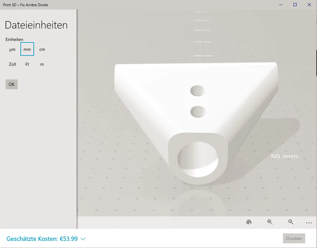

Ich habe mir mal die Dateien für die Halterung heruntergeladen. Dabei sagt mir Windows 10 unter 3D-Objekte, dass die geschätzen Kosten für die Teile ca. 140 Euro betragen. Dazu kommt noch die Kiste und ggf. Versandkosten für die Teile. Wer also nicht über einen entsprechend qualitativ hochwertigen 3D-Drucker verfügt, kann genauso auf einen professionellen Frunk warten. Also ich warte noch ab.

dass die geschätzen Kosten für die Teile ca. 140 Euro betragen...
Wow. Das ist natürlich ordentlich. Da biste mit dem eigenen Drucker in ganz anderen Dimensionen unterwegs. Aber natürlich mit all den (wie ich finde, zu berücksichtigenden) Dingen, die ich schon ausgiebig beschrieben habe... Da würde mich mal interessieren, was das als SLM kostet - dann allerdings besser konstruiert :D
also die Kiste von Kaufland hat 4,31€ + 4,95€ Versand gekostet, die Alurohre zusammen 6,38 € und das Filament weiß ich nicht war ja ein Weihnachtsgeschenk aber ich denke ebenfalls weit weniger als 140€ da ist wohl biokompatibles Titansinter Kryptonit zugrundegelegt worden oder das Komma verrutscht. Wie auch immer ich sehe das Ganze als Langzeit Versuch an. Bis jetzt sieht alles unverändert und stabil aus. Sollte es nach 5 Jahren gelb anlaufen, spröde werden, zerbrechen oder zu Staub zerfallen werde ich es mit Zerknirschung zur Kenntnis nehmen, meinen Irrtum einsehen und eine komerzielle Lösung von einer Fachwerkstatt einbauen lassen schon allein um den Restwert des Fahrzeugs zu erhalten.
Ich bin gespannt und solange das Material irgendwas zwischen Zuckerguß oder Milchsäure/Maisstärke und biokompatiblen Titansinter Kryptonit ist und der Glasübergang höher als 50/60° liegt, freue ich mich für Dich, wenn alles klappt und hoffe, dass Dein Spring in 100 Jahren zunächst rostet, bevor das Plastik den Geist aufgibt.
Ich denke keiner, auch ich nicht, will hier diese Lösung mies reden. Ich betrachte dies aus wirtschaftlicher Sicht. Wenn man erst einen 3D-Drucker anschaffen muss (ohne weitere Verwendung), dann rechnet sich dies für mich nicht. Und ich kenne in meinem doch recht großen Bekanntenkreis keinen, der solch ein Gerät besitzt. Also bleibt nur die Beschaffung über einen kommerziellen Anbieter (ähnlich wie bei Fotos, denn wer hat schon ein eigenes Fotolabor). Und da halte ich die genannten Preise doch für realistisch.
