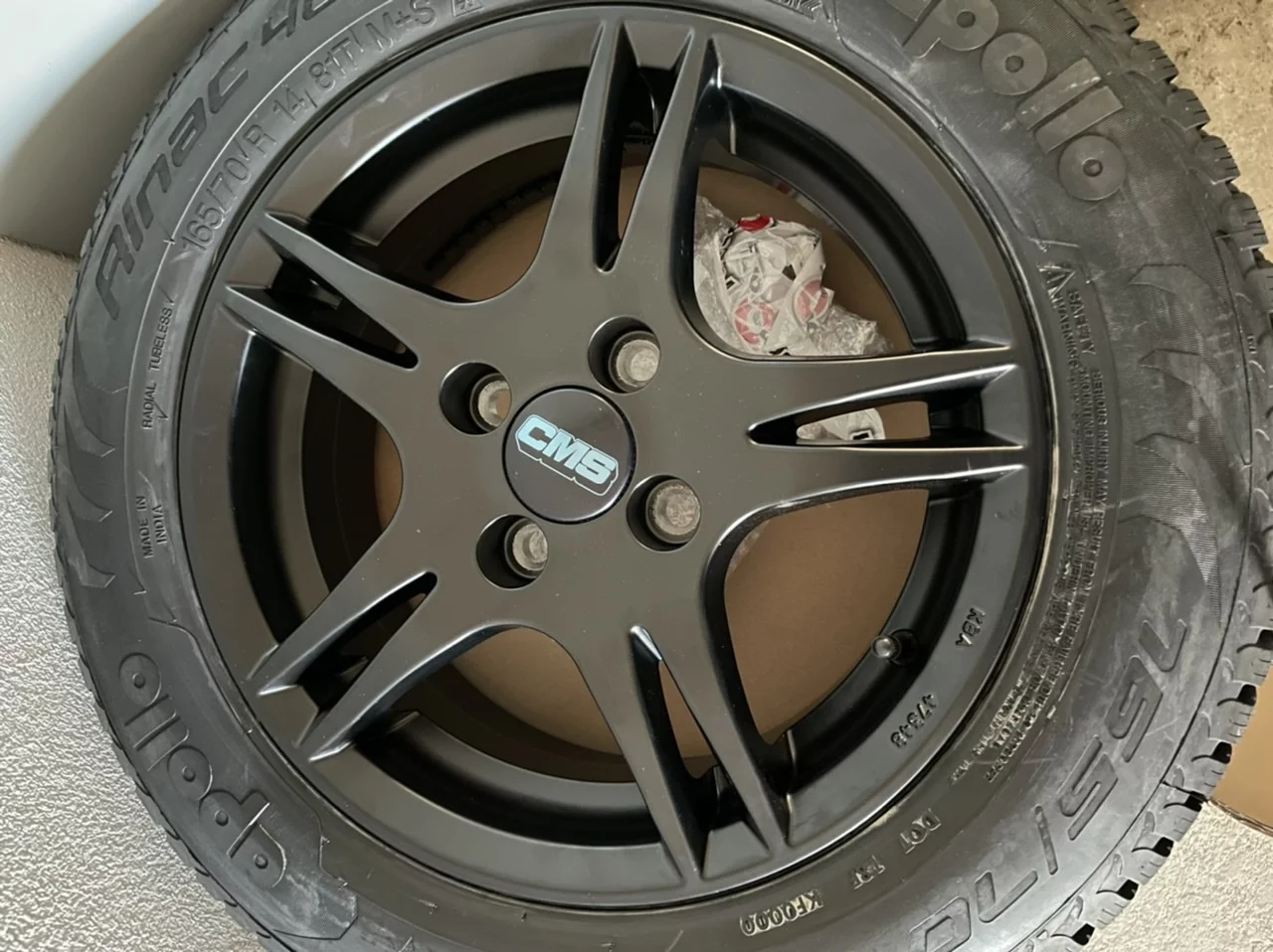

Ja das tut mir sehr leid. Ich habe Sie gleich bestellt gehabt, weil ich mir dachte so günstig kommst du nicht wieder ran. Vor 2 Tagen wieder geschaut da gab es meine Felge nicht mehr. Die günstigste verfügbare mit den günstigsten Winterreifen kosteten jetzt schon knappe 100 EUR mehr als was ich bezahlte habe. Ich kann dir zum Trost nur ein Foto einstellen wie es hätte aussehen können. Aber reifen.com ist immer noch mit der günstigste Anbieter.
Ich hoffe jetzt nur das meiner bald kommt und eine Lösung in Sicht ist für den blauen Balken Fehler.

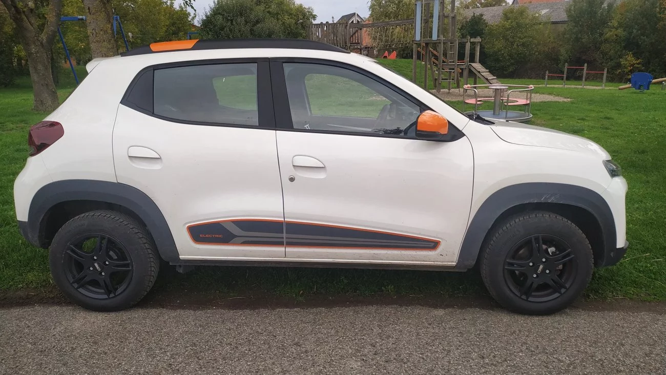

Hier mal ein Foto mit montierten, mattschwarzen CMS C9 in 5,5x14 mit Conti TS860 in Originalgröße.
Ganzjahresreifen sind für mich keine Option, da es hier in Mittelfranken doch noch ab und zu Schnee gibt und ich täglich 25 km einfach auf Arbeit fahren muss.

Danke sehr schön anzusehen, die habe ich auch schon hier. Wie war die Montage? Also am Auto? Einfach oder gibt es was spezielles zu beachten.

Eigentlich nichts Besonderes. Die beiliegenden Zentrierringe von innen einpressen und die laut Gutachten vorgeschriebenen Schrauben verwenden. Beim Festziehen habe ich alle Schrauben erst handfest angezogen und dann in mehreren Schritten auf das vorgeschriebene Drehmoment von 105 Nm angezogen.
