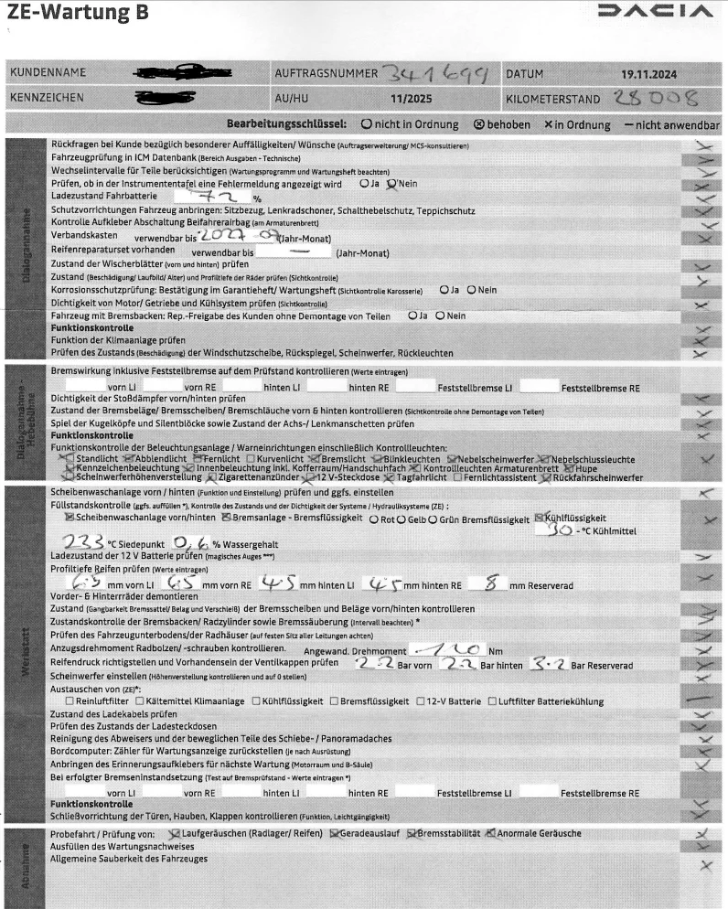

Hier meine zweite Wartung:
(Auf die Funktionskontrolle hätte ich gerne Verzichtet, hätte ich im Vorfeld davon gewusst, aber egal)

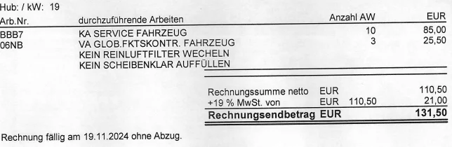

Zum Glück sind die Arbeitspreise im Vergleich niedrig. :)
Dennoch fast der doppelte Preis zur ersten Wartung "A" beides ohne Filter.
Hier der Preis der ersten Wartung.
Auch einen Leihspring gibt es immer kostenlos dazu.
Hier noch das zugehörige Protokoll:

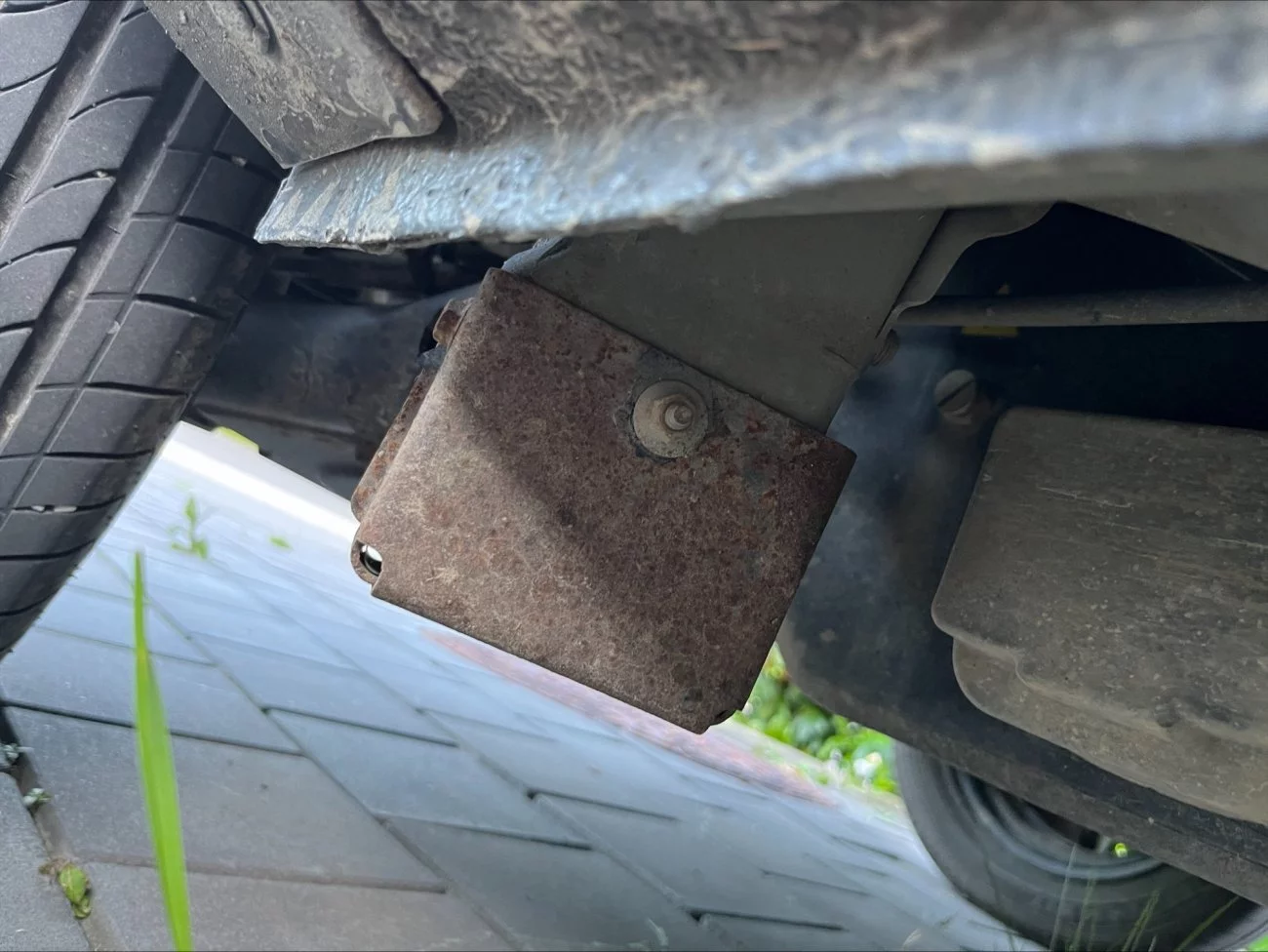

Scheibenwischergestänge und Batterieschutzklötze werden bestellt und auf Garantie getauscht.

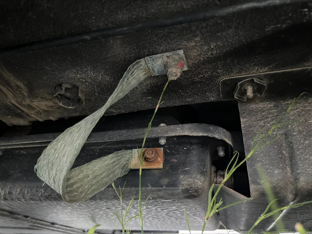

Mein verrostetes Masseband leider nicht. Naja vielleicht bei der nächsten Wartung innerhalb der Garantie.

Das Masseband kannst Du doch einfach selbst tauschen! Ist ähnlich aufwändig, wie mit dem Smartphone eine Aufnahme davon zu machen...
Die Klötze sind hässlich (aber auch wenn sie nicht rosten). Problematisch sind sie nicht. Die bereits erkennbar offene Naht an der Schwellerkante unten, kurz vor dem rechten Hinterrad würde mir viel eher zu Denken geben. HIER wird Dein Spring mittelbar problematischen Rost ansetzen.
Da hst du natürlich Recht, allerdings möchte ich doch sämtliche Mängel, welche von der Garantie abgedeckt werden auch möglichst kostenneutral erledigt bekommen.
Die Klötze stören mich ehrlich gesagt auch gar nicht, könnten genau so gut abmontiert, nachlackiert oder rostig bleiben. Da geht es mir fast eher um den Wiederverkauf.
Wobei die Klötze bis dahin bestimmt wieder korrodiert sind.
Klar, noch stellt das Masseband (noch) kein physikalisches Problem dar.
Die Fotos sind jedoch auch noch aus dem Sommer insbesondere die Schraubverbindungen sind inzwischen weiter oxidiert.
Auch verhärtet sich das Material des Masse-"FLEX"-Bandes zunehmend.
Der elektrische Widerstand steigtsomit auch kontinuirlich. Insbesondere an der bereits modrigen Schraubverbindung.
Ich empfinde es als durchaus schade, dass es bereits in diesem Zustand ist und werde im nächsten Jahr wieder einen Garantieantrag stellen. =)
ich will es ja nicht schön reden, aber für mich ist das Flexband einwandfrei. So sieht das halt aus wenn es Wasser und Salz ausgesetzt ist. Das (optische) Problem kommt von der Schraubverbindung am Batteriekasten. Hier hat man geschlampt. Entweder wurde der Gewindebolzen aus unzureichend veredeltem Stahl hergestellt, oder die Mutter taugt nichts, vielleicht aber auch nur die Unterlegscheibe. da rostet etwas und das rostige Spritzwasser färbt auf die Umgebung ab. Ich bin sicher, dass wenn man das Masseband reinigt alles wieder tip top ist. Also für mich gehört das ganze in die Schublade "unschön" und da kann man halt sehen, wo die Chinesen noch Verbesserungspotential haben. Aber das werden sie auch noch hinkriegen.
Da folge ich @Bender und finde da einen Garantieantrag überzogen. Bei anderen Autos und uralten Autos sehen die auch nicht besser aus und verrichten ihren Dienst.

Das Rosten der Schraubverbindung dürfte das zwangsläufige Schicksal der Schraube sein:
Eisen mit Kupfer unter Feuchtigkeit = galvanisches Element.
Das Eisen ist dabei die Anode und oxidiert.
Aber besser die Schraube als das Batteriefach/ die Karosserie - deswegen würde ich da keine edlere Schraube einsetzen ;-)
Meine Werkstatt hat die Schraubverbindung übrigens beim Aufbringen des Unterbodenschutzes ebenfalls satt eingesprüht.
Das scheint mir eine sinnvolle Maßnahme zu sein.
Fertan drauf und dick Wollfett oder Owatrol Öl - oder Farbe mit Owatrol. Es gibt soviele gute Mittel. Unterbodenschutz - Mag ich nicht, weil es drunter auch weiter gammelen kann. Ruckzug zu geschmiert und nichts gemacht- kennt man. Hatte ich alles schon.
Am Spring nicht zu konservieren ist GLÜCKSPIEL. Kann gut gehen, aber meist wird der Rost gewinnen.
