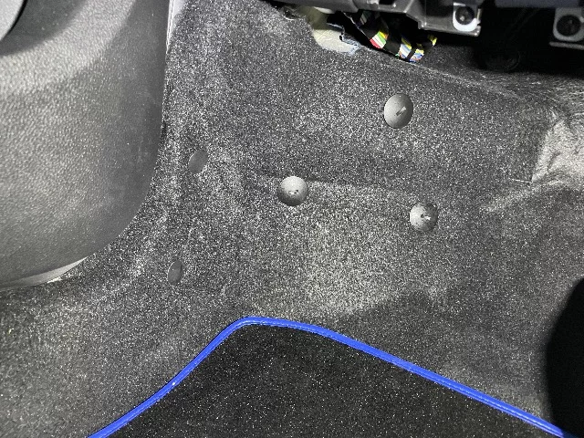

Das Geheimnis ist die Mittelkonsole, bisher hat sie noch niemand geöffnet, aber das ist auch der Schlüssel nach hintenHast Du Dir das schon näher angeschaut?
Verkabelung nach hinten erscheint mir recht knifflig.

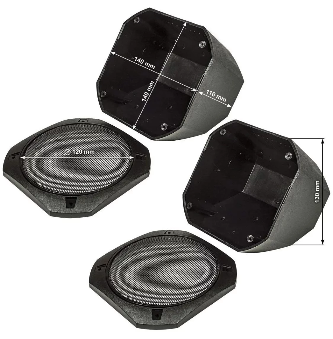

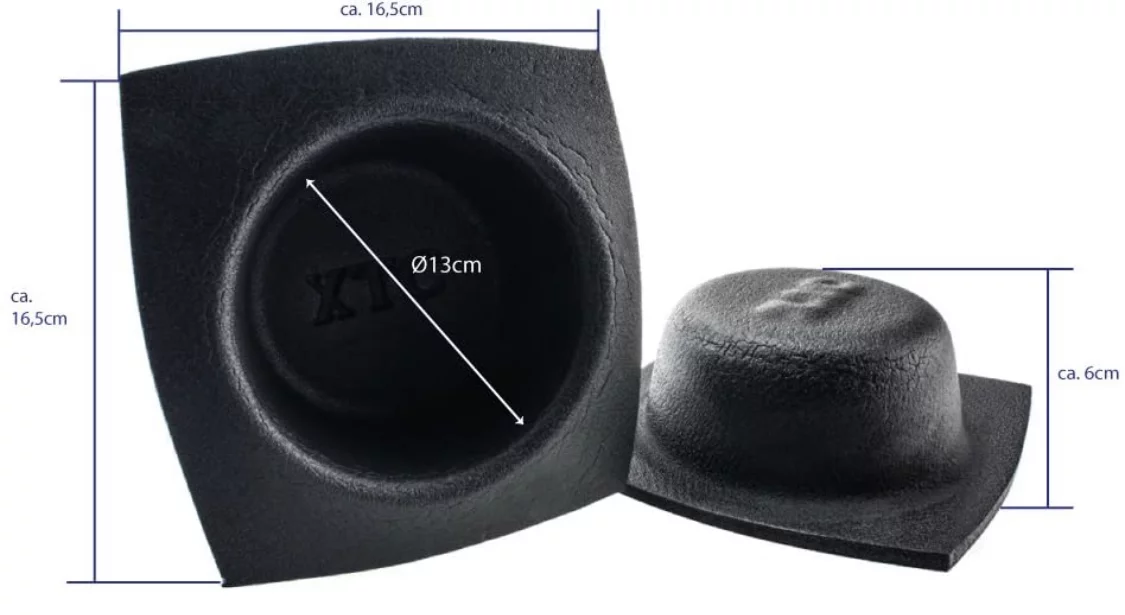

Deswegen tendiere ich eher zu der Lösung mit 2 vorne + kleiner Sub unter‘m Sitz

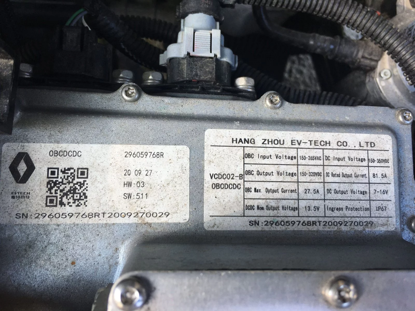

Laut Typenschild sind es 81,5 A:Jetzt die interessante Frage: wie viel kann der DC/DC Wandler im Spring leisten, welcher für die 12V Spannungsversorgung während der Fahrt zuständig ist.
27,5a bei 12 v glaube ich war das
