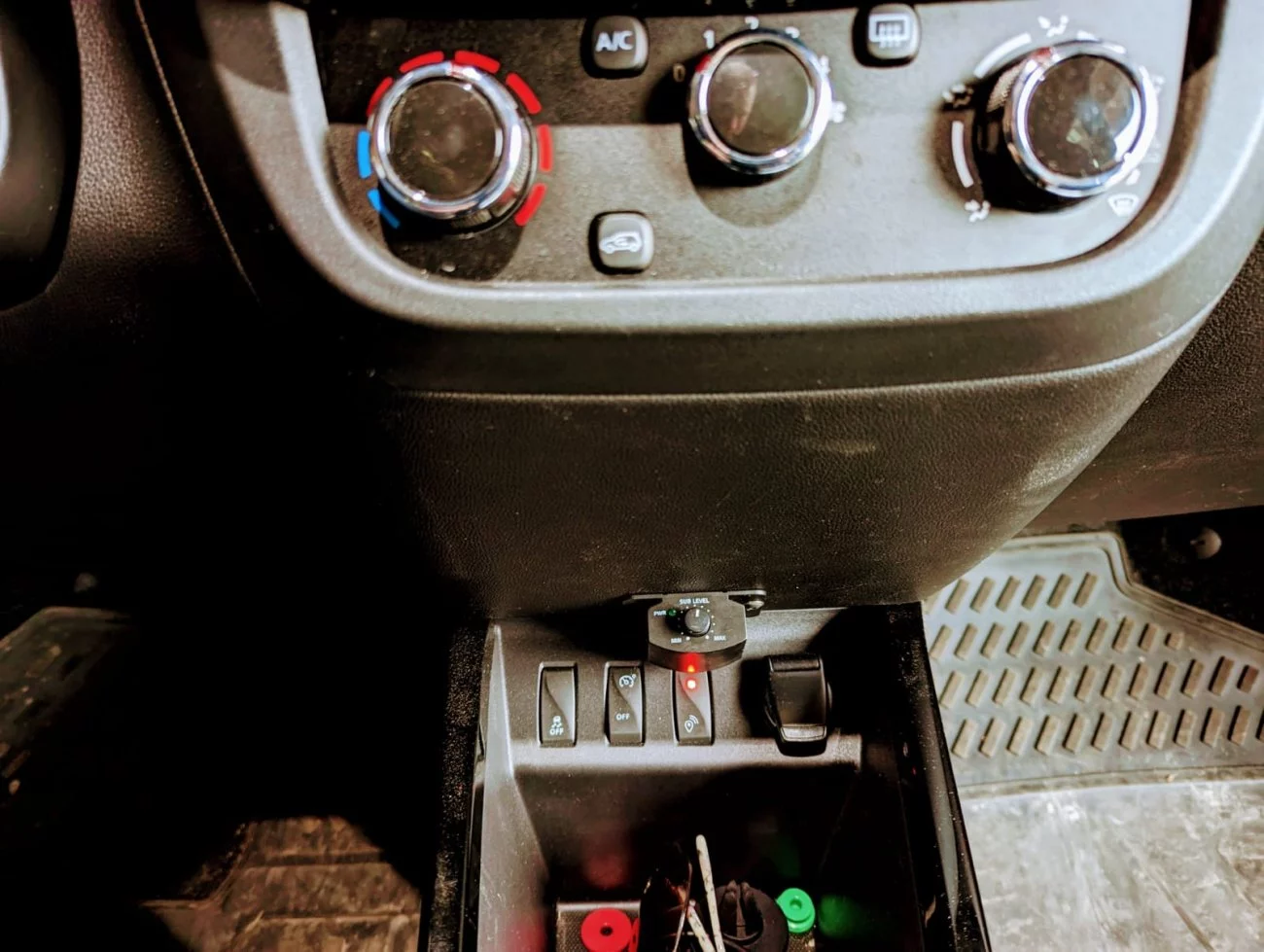

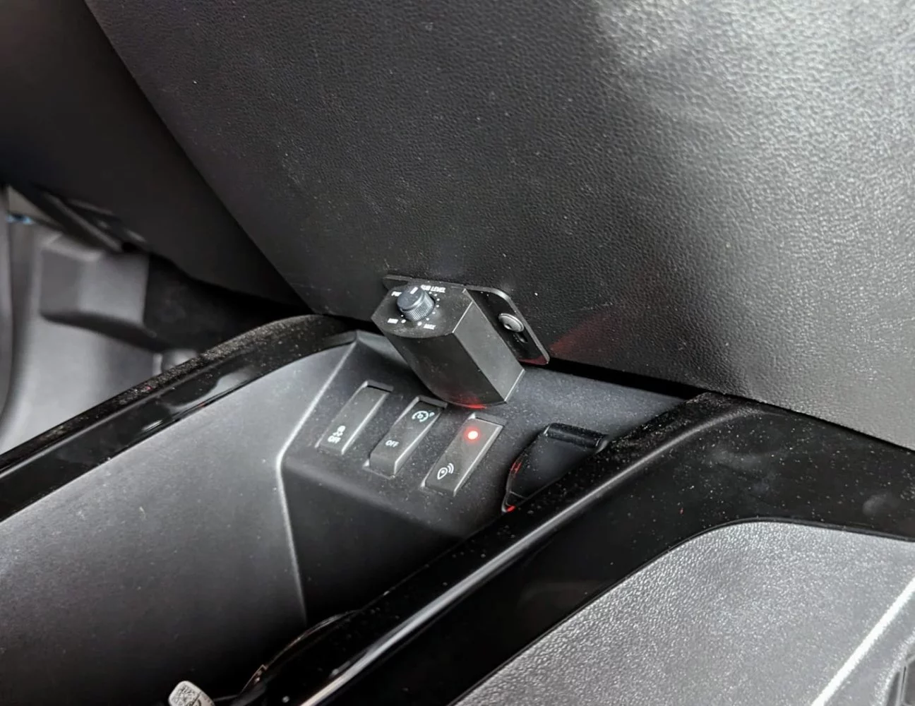

Ich habe auch den Isudar unter dem Fahrersitz und bin mit der Konstellation sehr zufrieden.
Großes Plus des Isudar ist der hervorragend funktionierende high-level-remote, durch den man sich eine separate Remote-Leitung sparen kann.
Fernbedienung habe ich bei mir in der Mittelkonsole oberhalb der 12V-Dose installiert. Passt dort hervorragend hin.
Bild kann ich bei Bedarf gern nachliefern.
Ja bitte, gerne ein Bild davon🖼️

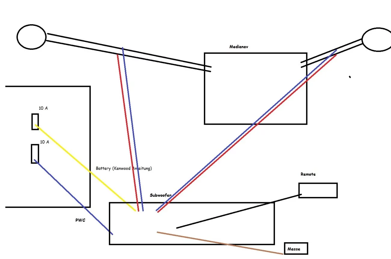

Ich muss aber irgendwo einen Denkfehler haben, der Sub bekommt keinen Saft.
Fürs Signal habe ich mehr oder schön die kabel miteinander verlötet und wieder abgeschirmt. Strom soll er über den Sicherungskasten bekommen. Habe dazu die 10A Sicherungen genommen und Stromdiebe rein, aber es will einfach nicht.
Jemand eine Vermutung was ich falsch mache?
Es ist klüger die Fensterheber zu belasten da diese ja nicht so oft verwendet werden und im Ruhezustand keinen Strom brauchen. Deine Stromleitungen kannst du dann auch zusammenfassen da der Spring den Strom des Sicherungskastens nach ein paar Minuten abschaltet. Wenn der Sub sich einschaltet (Kontrolleuchte) hast du vermutlich die Lautsprecher Kabel verpolt eingespeist damit hebt sich das Signal auf. Drehe mal auf einer Seite die Polung dann sollte er gehen (Strom Vorrausgesetzt) Masse auch nochmal kontrollieren (Widerstand sollte unter 0.1 Ohm liegen)

Bin leider noch nicht weitergekommen. Hab leider auch gerade kein Multimeter da, die Lötstellen sehen von der Optik her gut aus - Leider hat der Kenwood auch keine Status LED.
Muss mich also nochmal gedulden bis das Multimeter da ist und dann in Ruhe durchmessen. Kann mir eigentlich nur vorstellen, dass es an den Stromdieben liegt.

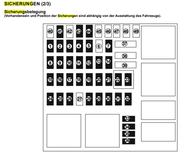

@Tobitobbsen: ich habe für Dauerplus die 3 genommen und für Zündplus die 8 (Zubehörsteckdose) - alternativ hat jemand anderes aus dem Forum die 10 (Fensterheber vorn) für Zündplus genommen.
Die Belegung der Sicherungen kann man der Bedienungsanleitung entnehmen.
Das heisst, den gelben vom Sub auf die 3 mit 10 A absichern, den blau-weissen auf die 8 oder 10, auch mit 10 A? Und die beiden Schwarzen auf eine Masse-Schraube?
Vom Sub gehen noch zwei Chinch weg. Die mit dem durchgezogenen Strich sind wahrscheinlich MINUS, oder?
