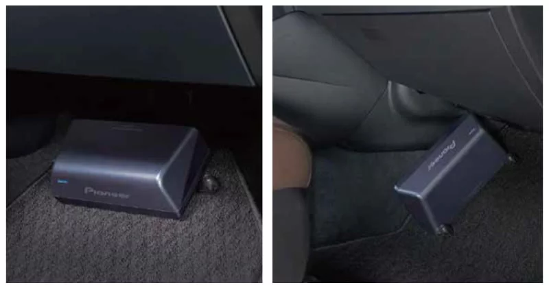

natürlich mit dem klanglich perfekten Subwoofer:
das Einpassen des Subwoofers in den Beifahrerfußraum wird das kleinste Problem, habe zuletzt mal den Ansatz vom Bild auf dem Karton getestet
einfach 2 kleine Löcher in die Fußmatte die Platten rückseitig durchgesteckt und den Subwoofer verschraubt. Klingt super, geht super einfach, und hält perfekt. Hochkant seitlich im Fußraum stört auch nicht den Beifahrer mit den Füßen.

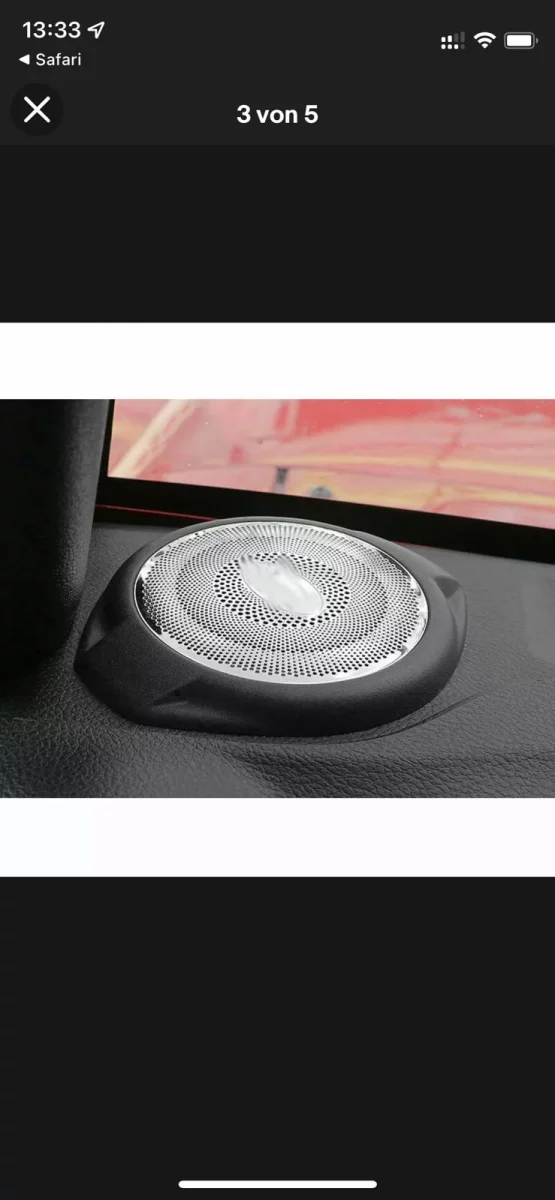

so etwas würde ich zum Kaufen suchen als Aufsatz, das Einpassen wäre sicher einfacher als von Null etwas zu fertigen.
Aus diesem Lautsprechergehäuse könnte man auch etwas zurechtschneiden denke ich, meine Suche war nicht so ergiebig. Eine Lösung von einem fähigen Holzbauer, der ich nicht bin, aus einem dunklen oder schwarz geöltem Holz wäre natürlich auch optisch ein Leckerbissen. Meine Hoffnung liegt in Euch, vielleicht habt Ihr ja Ideen oder kennt Jemanden der so etwas macht?

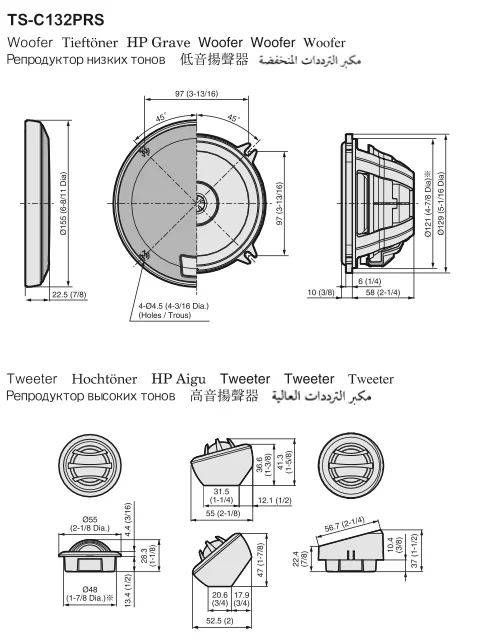

Die Maße der Lautsprecher sind im Datenblatt angegeben.

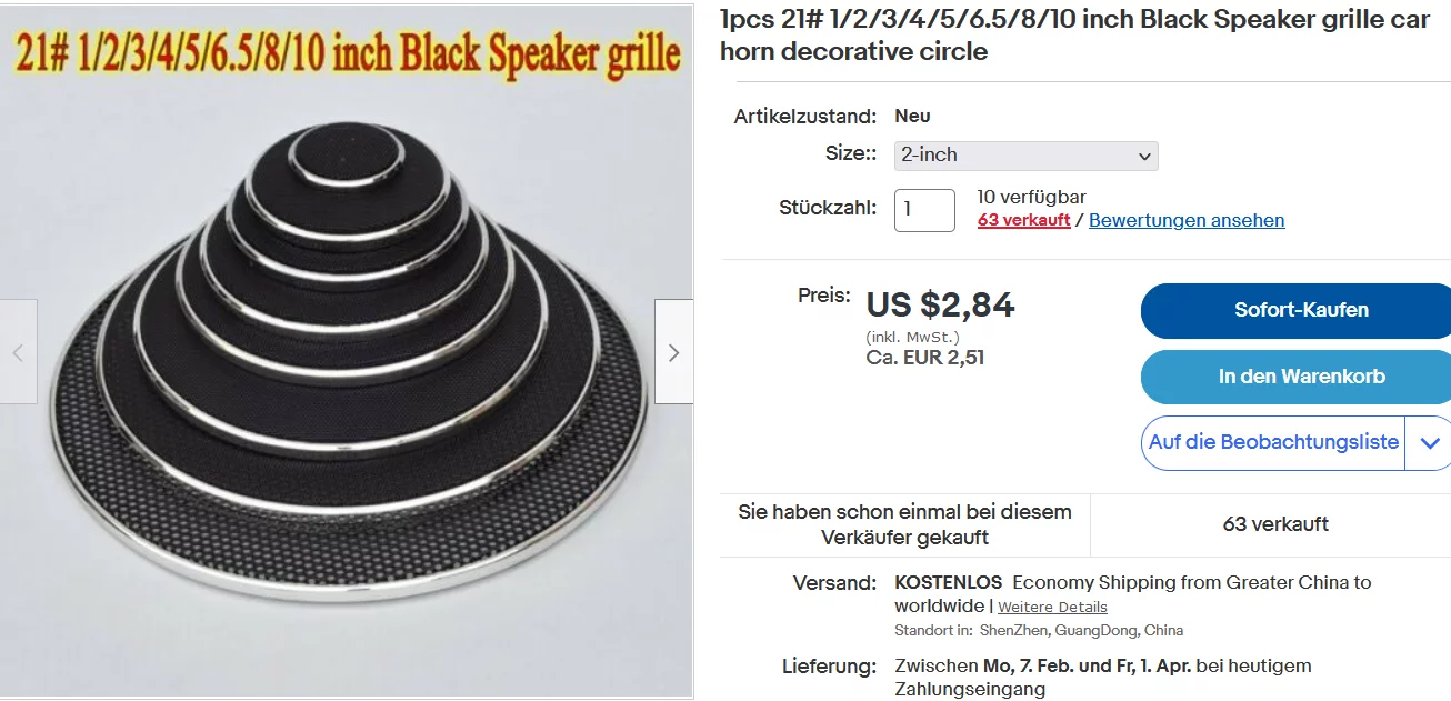

Dein Vorschlag die Lautsprecher hinten jeweils neben der Kofferraumabdeckung zu platzieren gefällt mir. Nur die Montage ist etwas schwierig, weil eigentlich nicht genug Platz ist. Jedenfalls wenn der Lautsprecher von oben eingesetzt werden soll. Ich werde es von unten machen: 92mm Loch bohren und den Lautsprecher von unten kommend gegen die Ablage fixieren. Natürlich ohne durchbohren, ich will ja keine Schrauben sehen.
Von oben kommt dann das Teil drüber:
2 Inch: Inner diameter: 82mm; Outer diameter: 90mm
Die Lieferzeit ist natürlich Hardcore.... aber es funktioniert auch ohne bis das Teil geliefert wird.
Immerhin hab ich schon die Tracking Nummer.
Alles dann schön sauber zusammenkleben... Leider gibt es den Ring nicht Orange, Orange wäre echt BINGO.

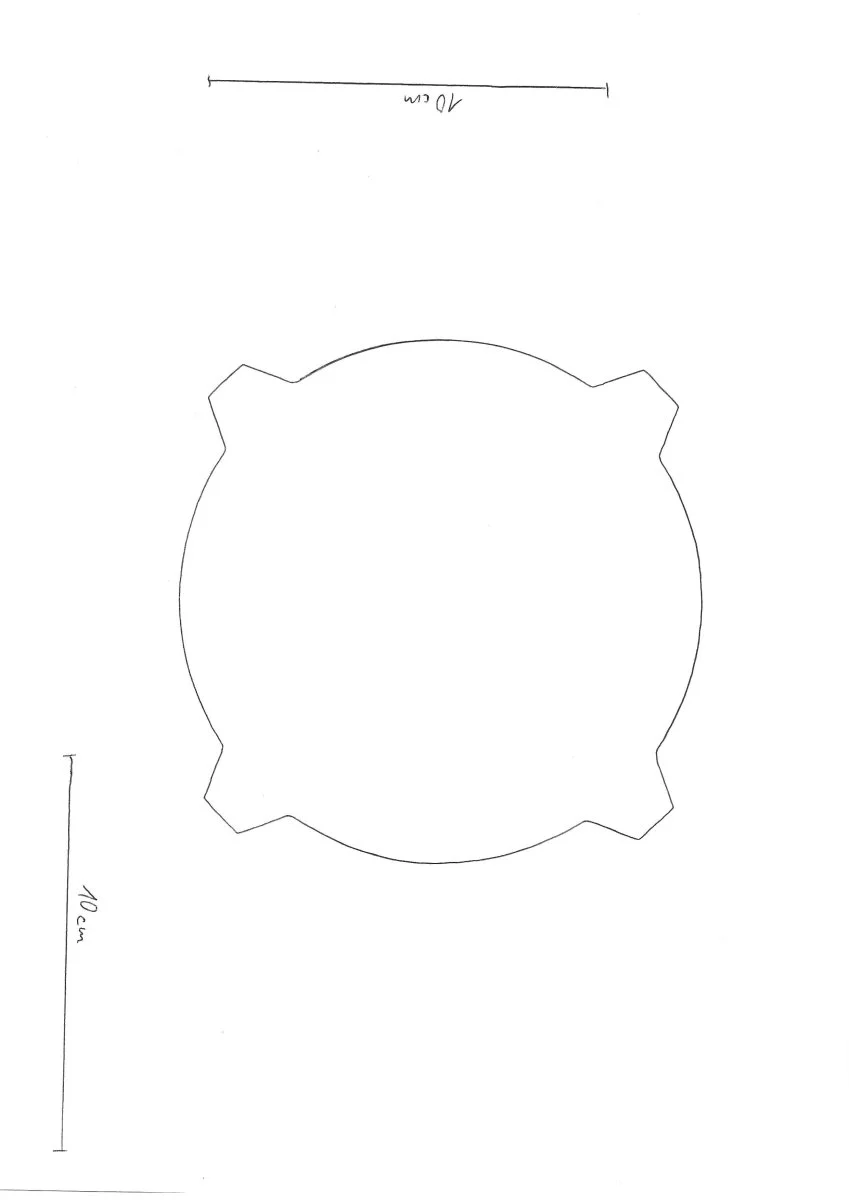

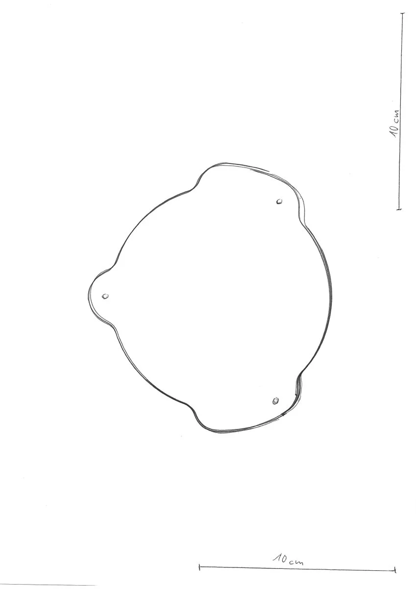

Werde sobald die 13er da sind versuchen aus dem Gehäuse der originalen Lautsprecher einen Adapterring zu schneiden die Aufbaulösung stellt sich als schwierig heraus da die Lautsprecher Vertiefungen im Armaturenbrett nicht symmetrisch sind
Oben der original Lautsprecher als Umriss mit den Schraublöchern.
Unten ein Standard 13cm Chassis als Umriss, ist nicht 100% der Pioneer Lautsprecher aber wenn wir das unterbringen haben wir in jedem Fall gewonnen. Ich denke es wird darauf rauslaufen die original Lautsprechergitter zu opfern. Der Platz in der Senke reicht nicht für die 9,7cm auseinanderliegenden Schraubenlöcher, dafür wäre es aber vergleichbar einfach die original Lautsprechergitter von innen zu verstärken, diese mit selbstklebendem Filz zu beziehen und dort dann die 13er reinzuschneiden und mit den Pioneer Gittern abzudecken. Vorher frage ich meinen Verkäufer ob man die Gitter nachkaufen kann aber ich denke schon somit bleibt das Auto noch original...

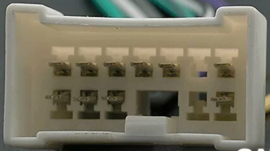

Eine Frage: wo bekomme ich die Steckzungen für den Media Nav Stecker her? Nur bei Renault ?
Habe weder in der Bucht noch bei Jeff was brauchbares gesehen. Möchte ab Media Nav mit 1,00 oder 1,50 mm² zu den 4 Lautsprechern.
Bin leider noch nicht dazu gekommen bei meinem Spring das Radio auszubauen. Da ich in einem Fachbetrieb arbeite haben wir Zulieferer für sowas. Ist aber nicht nach Hersteller/Modell genormt man muss zwingend ein Muster haben also einen Lautsprecher am Quadlock auspinnen, vermessen und Fotografieren. Da gibt es sehr viele Variationen. Mit einem Foto und den Maßen Länge&Breite könnte ich sicher welche bekommen. Im Netz gibt es die aber auch als "Quadlock Pin" zu kaufen.
Sorry mein Fehler, auf Seite 1 sieht man ja den Anschluß es ist natürlich kein Quadlock, am Gegenstück Fahrzeugseitig mal einen Lautsprecher auspinnen und ein Foto schicken dann suche ich gerne die passenden Pins raus. Brauche dann auch welche für den Subwoofer...
Ich bin morgern früh bei Renault, normalerweise sollten die Steckzungen ein Ersatzteil sein.
Wenn ich nichts bekomme dann bau ich das Media Nav für das Bild wieder aus und versuche die Kontakte zu vermessen. Auspinnen ist immer wieder ein toller Spaß... das gibt schnell mal Schrott.
So ähnlich das MediaNAV aus:
Das Bild ist von einem Adapter auf ISO aus der Bucht.
