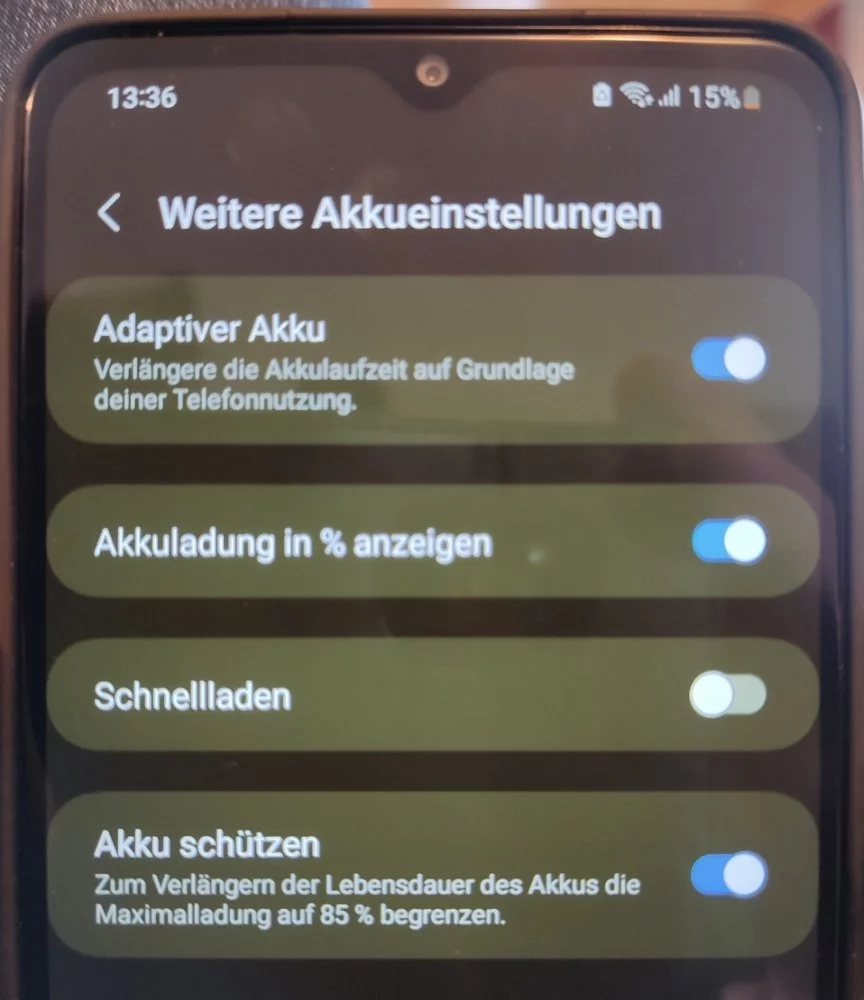

Einstellungen die ich heute zufällig auf mein (einfaches & günstiges) Handy gefunden habe:
...und andere Akkubetriebene "Hilfsmittel" die gut 20.000€ teuerer sind können das nicht ....🤔 ...das muss doch gewollt sein...weil technisch machbar muss es allemal sein 😉
