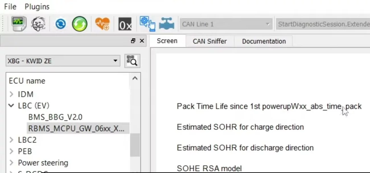

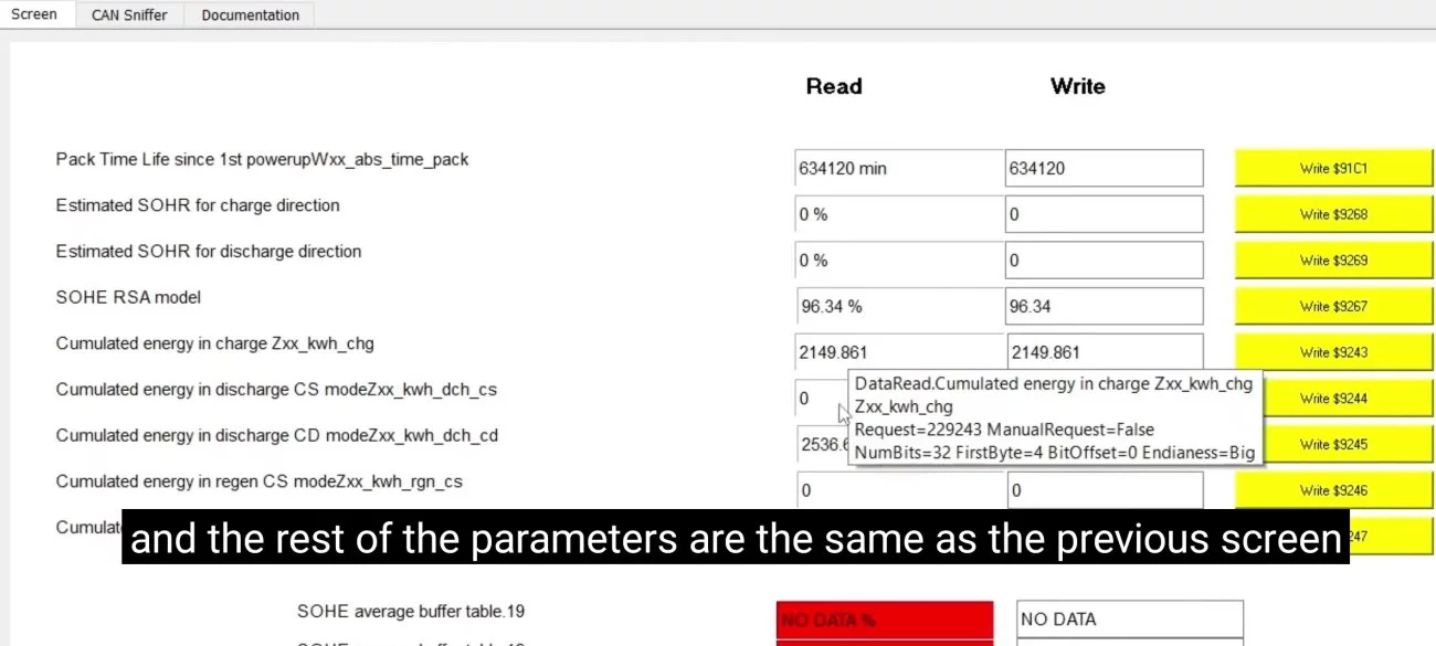

Wird ins Englische in youtube übersetzt.
Vielleicht hat jemand eine Meinung dazu, falls sich jemand die ECU seines Spring anschaut.
Hier 2 Screenshots davon
