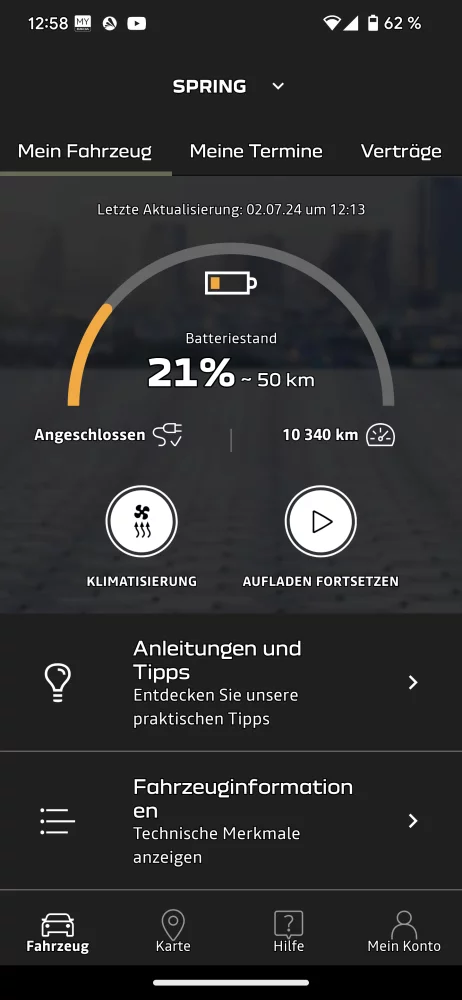

Bei mir hat die App heute ein merkwürdiges Problem.
Mein Springlein steht zu Laden an der Öffentlichen. Ich kontrolliere immer über die App, ob er auch läd, da es immer mal wieder Abbrüche gibt. Heute zeigt sie mir an, dass der Spring angeschlossen ist, aber nicht läd. Ich habe mehrere Male den Aufladen fortsetzen Button betätigen, aber es änderte sich Nichts an der Anzeige.
Ich laufe zur Ladestation um die Ecke und was soll ich sagen, dass brave Auto ist artig am Laden.
Sch...ß App !!!Anhang anzeigen 13282
Exakt das gleiche heute Mittag auch bei mir, zuhause an der Wallbox, bei bestem Empfang. War offenbar ein Server-Problem, weil Auto trotz Laden zur Sicherheit nochmals explizit aufzuwecken hat auch nichts gebracht.
Sehen konnte man es in der App aber an der Aktualisierungsuhrzeit, die trotz "runterziehen" bei einer vergangenen Uhrzeit stehen geblieben war und dort blieb

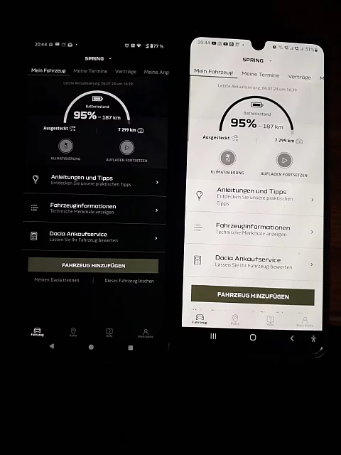

Genau so ist es. Ein Account, mehrere Handys, früher kein Problem, jetzt Fahrzeugsteuerung nur noch auf dem zuletzt registrierten Gerät.
Mail an Dacia:
Guten Tag, bislang war es problemlos möglich, mit mehreren mobilen Endgeräten die Online-Funktionen unseres Spring zu nutzen (insbesondere Überwachung und Steuerung der Ladevorgänge und Start der Klimatisierung). Seit Neuestem werden bei Registrierung eines neuen Gerätes alle bestehenden Kopplungen entfernt. Da wir das Fahrzeug mit mehreren Personen im Haushalt nutzen ist das äußerst unpraktisch und mit erheblichen Einschränkungen verbunden, vor allem da es nicht möglich ist, das gewünschte Ladeverhalten vorab im Fahrzeug zu konfigurieren. Können Sie eine Aussage treffen, wann der Fehler behoben und der alte Zustand wieder hergestellt werden wird? Vielen Dank! Viele Grüße, ....
Gestern etwas mit der App rumgespielt und auch mal auf dem 2. Handy aufgerufen - oh Wunder es zeigt dort wieder die gleichen Werte an. Der Spring musste nicht mal neu gekoppelt werden, ging einfach so.
Noch doller: Das Dritt-Handy (mit dem die Aufnahme entstanden ist) tut es auch, als wäre nie was gewesen. Der Wartungsverlauf ist allerdings bei allen Dreien perdü, aber dafür hat man ja den Gummistempel im Papierheft. Version 5.10.4
