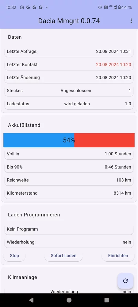

Hier läuft's gerade wieder, ich halte die Luft an.
Luft anhalten hat nichts genutzt, die App ist seit 10:20 wieder tot.
Um 9:30 den Spring bei 11% an den Lader gehängt, läuft und wird in den Apps angezeigt.
Ab 10:20 bei 54% eingefroren, lädt aber weiter.
Um 11:00 bei 92% abgeklemmt, Anzeige in der App steht weiter auf 54%

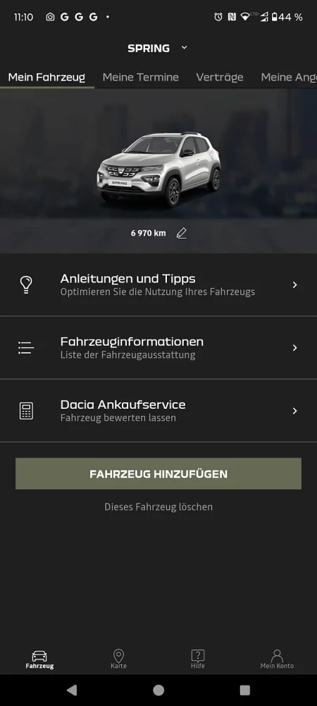

Seit Neuestem leugnet die App sogar, dass der Spring ein E-Auto ist. Ich kann zwar VIN und Radiocode auslesen, das Fahrzeug existiert also, sogar die Farbgebung stimmt, Silber ohne orange, aber das gewohnte Bild mit der Ladeanzeige und dem Button zur Vorklimatisierung erscheint nicht mehr.
Hat bei mir leider nichts gebracht. Auch nicht mehrmaliges Betätigen mit zeitlichen Abständen (Dacia nennt das "Datenschutz aktivieren/deaktivieren" :)), Ortsveränderungen, schließen und öffnen der App, keine Reaktion.

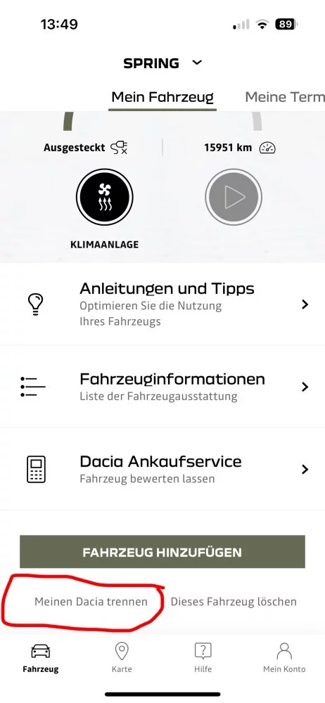

Wie verbindet ihr das Auto neu???
Hier ist das gut dargestellt. Wichtig ist, dass der Spring eine wirklich kräftige und stabile Internetverbindung hat, mindestens drei von fünf Balken. Ich habe anfangs wochenlang erfolglos vor der Haustür experimentiert, bis ich drauf gekommen bin. Etwa zwei Kilometer weiter, an einem öffentlichen Glascontainer (muss man eh ab und zu hin), habe ich einen Platz mit einem ordentlichen Signal gefunden. Das ist jetzt mein Stammplatz für die Neuverbindung des Spring mit der App.

Wenn du die Verbindung kappst brauchst du die FIN nicht nochmal angeben.
Wenn du das Fahrzeug ganz aus der App löschst schon.
Die Frage ist ob dein aktueller Kilometerstand an die Dacia/Renault Server bereits übermittelt wurden. Dann reicht es wenn du dir den Kilometerstand merkst und die Schritte einfach weiterklickst bist du nach dem Kilometerstand gefragt wirst.
Wenn das Auto tatsächlich seit Tagen keine Verbindung zu den Servern hatte erhältst du die Mitteilung das du es in ein paar Minuten nochmal versuchen sollst.
Wenn die Server gar nicht reagieren bekommst du die Mitteilung das es technische Probleme gab und landest beim Schritt 1.
