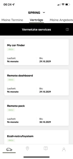

auf der AppSeite "Verträge" findest du deine zu deinem Auto gehörenden Laufzeiten.
Hat nichts mit syncron zu tun !!!
Bei mir steht statt rumänisches 'Luna', in Deutsch 'Monat'.
Hast Du einen Reimport aus Rumänien erhalten?
Das hier klingt aber anders, und Laufzeiten anzuzeigen, nachdem ausgeliefert wurde - ich also synchronisieren kann -
macht wenig Sinn, denn dann ist die Kiste ja da.
Mit Laufzeiten ist nicht das Lieferdatum gemeint, das kann man nicht in der App ablesen. Erst wenn das Auto bei Dir ist und Du es dann mit Hilfe des Schalters, der App und Deines Handys syncronisieren kannst/hast, funktioniert ecall, Autostandortetc.
So sieht das dann in der App aus. Laufzeiten mein die einzelnen Services.

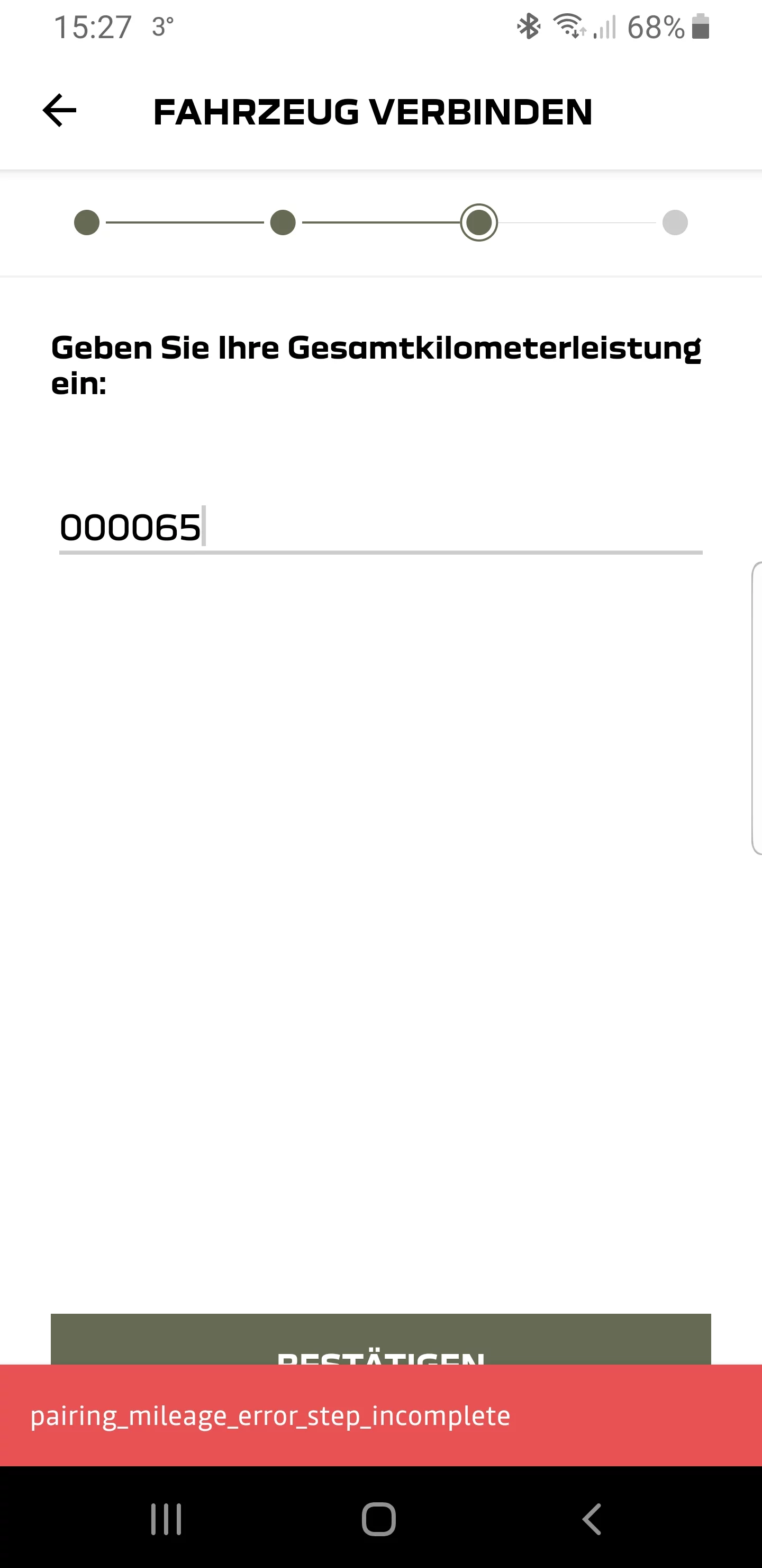

Ich habe ja auch ein Belux Fahrzeug und die deutsche App klappt einwandfrei.
Allerdings musste ich auch einige Versuche zur Synchronisierung starten, die Fehlermeldung hatte ich auch.
Die Kilometerleistung wird wahrscheinlich nur zur Kontrolle verwendet, ob du auch im Fahrzeug sitzt.
Zweite Sache, es gibt keine direkte Verbindung zwischen Fahrzeug und deinem Handy, ist ja auch logisch,
das heisst, beide müssen Kontakt zum Netz haben, was aber auch geht, wenn das Handy an Wifi hängt und
Fritz die Kommunikation erledigt. ;) Datenaustausch muss auf jedem Fall erlaubt sein.
Und ein Blechdach ist immer hinderlich. Nach der Synchronisation dauert es noch etwas, aber sobald die
Verbindung steht kommt die Grafik mit dem Akkustand, der Rest kommt erst später.
War bei mir auch, einfach abwarte
