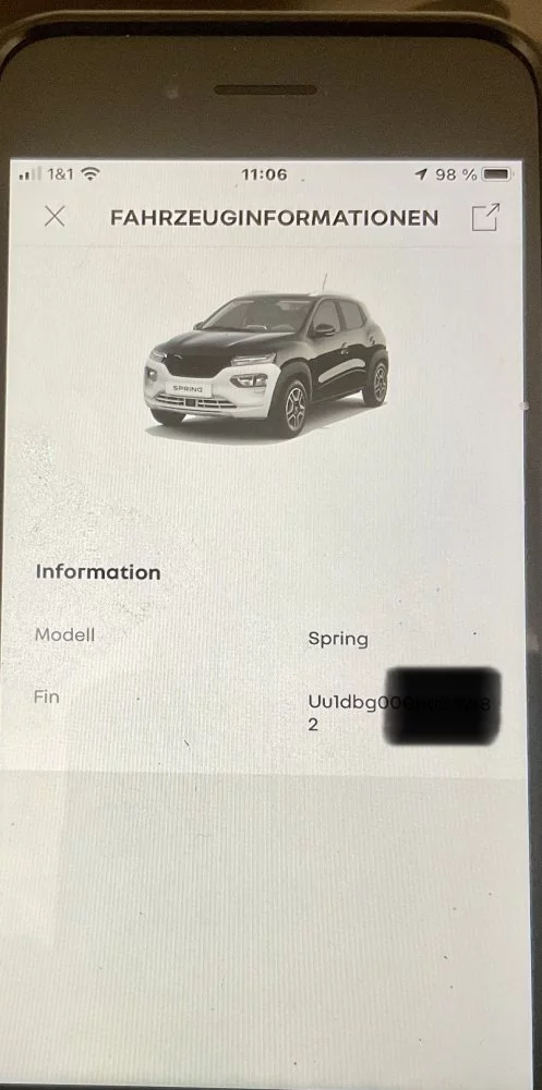

Nun probiere ich seit zwei Tagen den Spring mit der App zu koppeln aber es funktioniert einfach nicht. Ich soll die Datenfreigabe anhacken oben rechts da ist aber nichts. Die App habe ich auch schon deinstaliert und neu installiert, ich weiß nicht weiter
Also mein Verkäufer sagt und das sieht St. logisch
Solange die datenfreigabe am auto nicht gemacht wurde , wird nix gehen
Und wann und wo die datenfreigabe geschieht ??????
Taster neben Zigarettenanzünder drücken bis das orange licht leuchtet.
Habe ich alles schon gemacht meine Verträge stehen auch in der App nur eben die Punkte für Laden und Klima wollen nicht kommen, 72 Std. sind auch schon lange vorbei. Habe gerade mit den Suport von Dacia gesprochen sie melden sich in den nächsten Tagen mal abwarten was da kommt
die 72 stunden beziehen sich auf die synchronisation, vorher muss allerdings das koppeln der APP geklappt haben damit überhaupt das sync funktioniert.
Ok aber meine Verträge stehen ja schon in der App oder ist das unabhängig
die Verträge sind vom sync unabhängig. Diese liegen am Server vom Hersteller und werden in der APP angezeigt. Beim sync werden Daten vom Auto (Kilometer Stand, Akku etc.) zum Server geschickt. Diese Daten werden dann ebenfalls in der APP ortsunabhängig angezeigt. Es können von der APP auch Parameter ans Auto gesendet werden z.B. die Heizung aktivieren. Das alles funktioniert nur wenn die Koppelung erfolgreich war.
