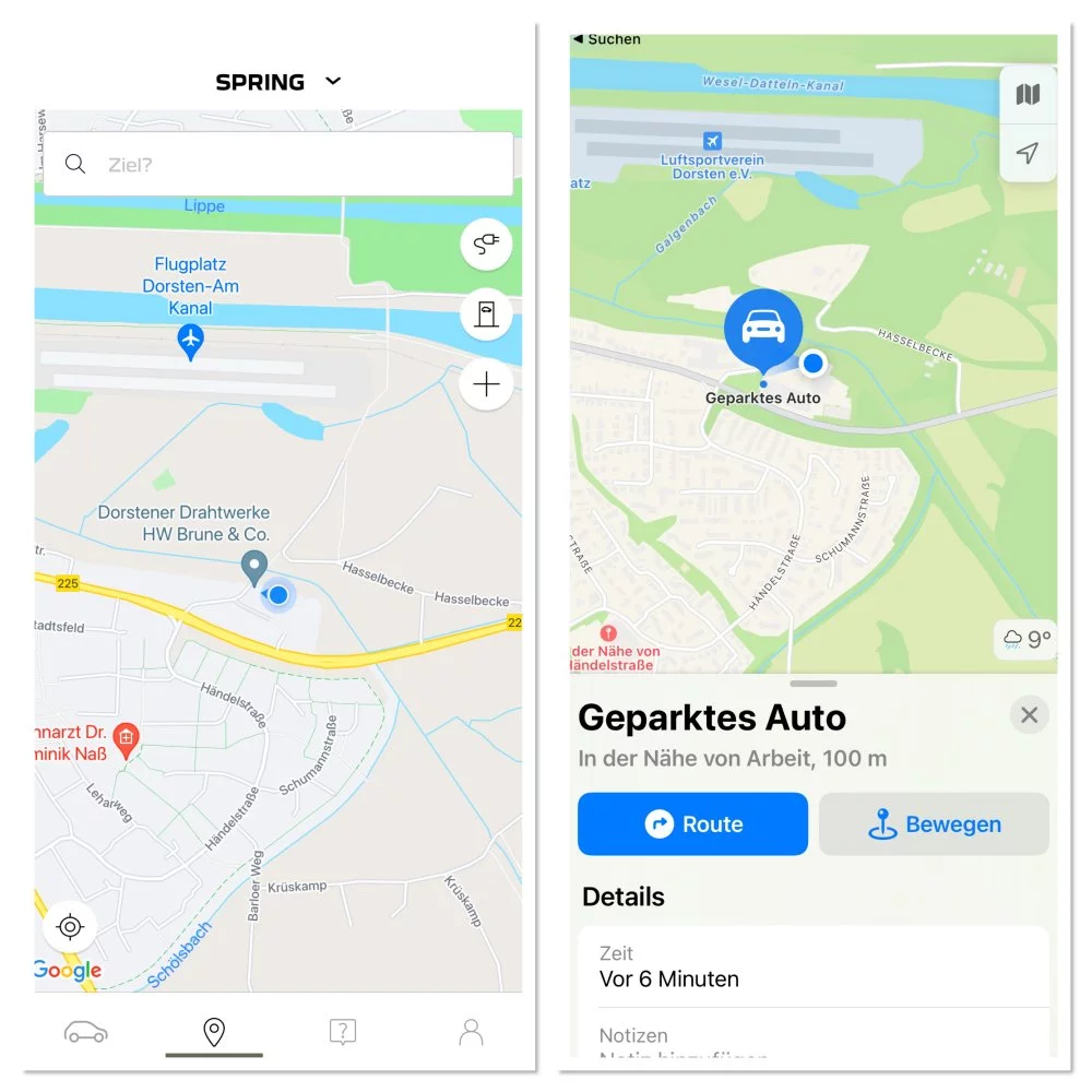

Hi @sgmarl1982 , ich glaube nicht, dass das Ganze an der „Wo ist“-Logik von iOS hängt:
Erstens weil es ja viele Monate bei mir schon funktioniert hat,
zweitens weil es bei meinem anderen Spring ja auch aktuell noch funktioniert,
drittens glaube ich gar nicht, dass Dacia auf diesen iOS-Unterbau zurückgreift, weil in der App ja steht, dass die Karte von Google sei…
Wie auch immer, ich habe heute morgen den Dacia Kundenservice angeschrieben deswegen. Mal sehen, ob die sich melden.
Weil ich bin mir rel. sicher, dass es (zumindest dieses mal ;-) nicht an mir lag. Außer: Mir fällt gerade ein, dass das Problem seit dem Navi-Update mit der Konfigurationsdatei 11.2 auftrat.
2 Fragen daher:
Hat bei Dir die GPS-Ortung schon jemals funktioniert? Und falls ja, hast Du dieses 11.2er Navi-Update schon aufgespielt?
Wie man auf dem Foto sieht, ist das auch nicht das Problem. Das iPhone erkennt geparktes Auto mittlerweile, Dacia nicht. Also arbeiten die Systeme nicht mit den selben Daten.

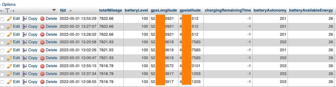

Endlich. Meine FIN würde angenommen. Hab auch direkt den Quellcode ausgelesen. Da steht manufacturing Date 02.06. und shipment Date ebenfalls 02.06.. Das kann doch nicht stimmen oder?
