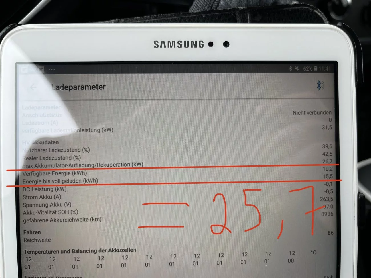

Naja ich meine schon zu wissen wie der zustande kommt….
Begonnen hatte ich mit 26,4kwh,
Dass waren aber auch keine 100% gewesen… hatte das mal prozentual ausgerechnet und das passt in etwa!
0,7kWh Speicher Kapazität sind weg… seit ich das erste mal es kontrolliert habe…
Kann sein das ist im Sommer etwas mehr wird. Aber die 26,4kWh werde ich nicht mehr sehen!

27,4kWh brutto
Das höchste netto was ich jemals gesehen habe war 26,5kWh
Wie gesagt… habe 96,77 und 25,7kWh netto.
Außerdem, wenn man die Verbrauchsanzeige resetet
Steht da 220km und 12kWh Verbrauch was auf einen ca.26,4 netto großen Akku deutet.
