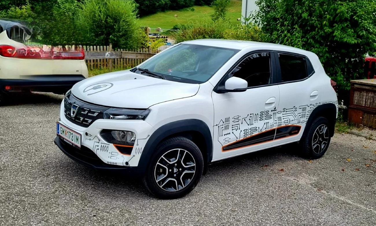

So, meine Dachreling ist auch ab. Hat mein AH gemacht da sich der Kleber hinten bereits gelöst hat. Spiegelkappen wurden auch gleich weiß Lackiert. Jetzt sind es dezente orange Akzente!!
Hmm, sieht wirklich nicht schlecht aus 👍 deiner auch interesant in live zu sehen wg der sehr individuellen Aufkleber. Und das halb durchsichtig/zerknitterte Auto links im Bild auch 😳 Würde mir wünschen wenn die Dinger schon von alleine abfallen, sollen es so früh wie möglich nachen, während der Garantiezeit.
Mir persönlich gefallen ja die schwarzen Planken auf den Türen überhaupt nicht... Aber gut, ist mir den Aufwand nicht wert und werden ggfs. zumindest nur einfarbig - dann leider aber auch nur schwarz (original Zubehör)
:D ich meinte aber eher, dass mir die insgesamt nicht gefallen, nicht nur deren Aufdruck. Mir gefallen die einfach nicht, wie auch bei den anderen Renaults. Nicht mein Fall - aber wir werden dafür kein Geld ausgeben. Das Zubehör von DACIA vielleicht schon, aber weil es eine Schutzfunktion darstellt.
