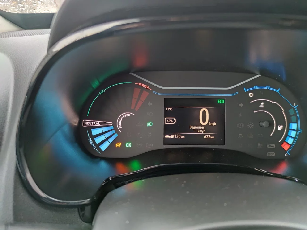

Noch eine Frage:
DTC030208 ist für die Störung am Klimakompressor.
DTC030308 soll eine Störung der Vacuumpumpe sein.
Den dritten DTC finde ich nicht.
Funktioniert denn der Bremskraftverstärker wenn die drei Balken angezeigt werden?

Noch eine Frage:
Ja du hast recht, ich habe auch danach gesucht und mich dann in der Nummer vertan.
DTC010508 gibt es scheinbar nicht. :(
Lustig, die Anweisung von Dacia an die AH, nichts auszutauschen und nichts zu tun.
Sie hätten auch einfach schreben können, macht es so wie wir.
traxx123
Tostedt
Spannend wäre es aber schon zu wissen, ob der BKV noch arbeitet.
Denn dann wird es ja langsam brenzlig.
Fehlende Klimatisierung könnte man ja noch als Komfortproblem auslegen, aber eine geringere Bremsleistung wäre wohl nicht tollerierbar.
Darum nochmal die Frage an die Betroffenen:
Summt die Vacuumpumpe und tritt der Fehler auch auf, wenn die Klimatisierung ausgeschaltet ist?

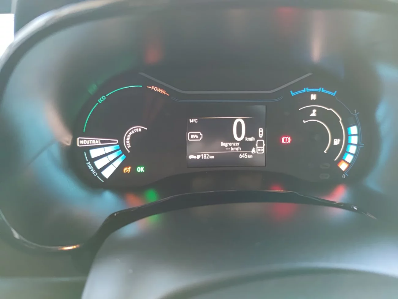

Hier kam mal die Frage auf, ob die Vorklimatisierung hilft, den Fehler zu vermeiden.
Das kann ich seit heute morgen definitiv verneinen. Heute morgen hat mir die Vorklimatisierung sogar den Fehler ausgelöst. Sie war aktiviert und die drei Blauen waren schon an, bevor der Zündschlüssel eingesteckt war.

Bei mir ging es vorhin wieder nicht, habe gleich die Heizung probiert und die ging auch nicht, solange die Chargeranzeige leuchtete. Auf dem Weg nach Hause wieder keine Chargeranzeige und Heizung funktioniert.
Scheint also definitiv zusammen zu hängen, das wäre dann spätestens im Winter ein No-Go, selbst wenn nichts sicherheitsrelevantes betroffen wäre.
Wobei ich es komisch finde, dass das erst nach ein paar Tagen los ging, in etwa nachdem ich das Auto mit der MyDacia-App verbunden hatte.
Mag Zufall sein, aber trotzdem mal als Frage in die Runde der Betroffenen und um es auszuschließen:
Hat jemand das Problem, der nicht mit der MyDacia-App verbunden ist?

Ich hatte gerade in meinem 2 Wochen alten Spring (MY22) das Problem.
Interessant: Er fuhr nicht los. Weder D noch R.
Dann bin ich raus. Abgeschlossen. Wieder rein. Charge Balken weiterhin da aber zumindest fuhr er dann ohne Heizung und Klima.
Bei vollem Durchtreten des Pedals ging die Anzeige sogar bis 3 Balken grün. Als ob die Referenz von „Normal“ nach unten verschoben ist.
Ich werde morgen früh meinen Händler informieren. Habe alles auf Video festgehalten.
