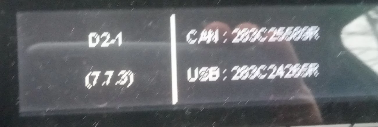

Bei mir wurde nun auch ein Update drauf gespielt. Habe gefragt, welche Version und hab daraufhin die Info bekommen, dass ich im Radio nachschauen kann.
Jetzt ist es:
D2-1 (7.7.3)
CAN: 283C25589R
USB: 283C24265R
Ja, im Radio:
