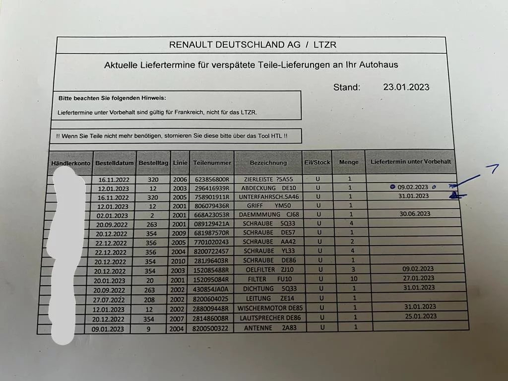

Die viel besprochene Dichtung oder Abdeckung der Hochvoltklappe kommt erst am 9.2.23..
Siehe Anhang.
Es handelt sich um die allg. Bestellliste eines kl. Renault-Dacia-AHs😄
