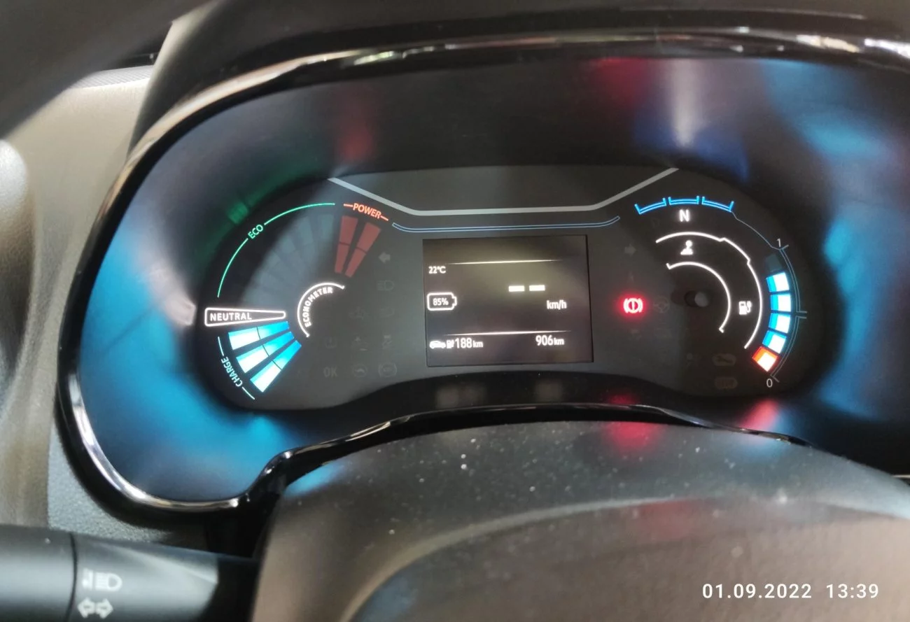

Hallo zusammen,
unser neuer Spring, (MY22) im Juli ausgeliefert, hat das Problem mit den 3 blauen Balken seit ca. km-Stand 600 auch. Zuerst dachte ich, es wäre temperaturabhängig - aber nein es ist zeigt sich mal bei 13 Grad und mal bei 30 Grad. Dank den fundierten Beiträgen hier, konnte ich auch den gleichzeitigen Ausfall von Klimakompressor und Heizung nachvollziehen wenn der Fehler auftritt. Bestätigen kann ich auch, dass er entweder beim Start auftritt und dann die ganze Fahrt über bleibt oder eben beim Start nicht auftritt und dann beim Fahren auch nicht kommt. Die 3 Balken zeigen sich - wenn der Fehler auftritt - bereits in der ersten Stellung des „Zünd“schlosses. Wenn man dann weiter dreht, kommt der Selbsttest, bei dem der ganze Christbaum einmal kurz aufleuchtet und danach sind wieder die 3 eingefrorenen Balken zu sehen. Ausgehend von den Vermutungen hier im Forum habe ich auch versucht, konsequent beim Starten alle Verbraucher abzustellen - insbesondere das Gebläse. Ergebnis: Es ist dem Fehler gleichgültig, ob das Gebläse an ist oder nicht - er tritt auf oder nicht
. Ein kurzfristiger Neustart auch mit Türen absperren und wieder aufsperren vermag den Fehler nicht zum Verschwinden zu bewegen. Ebenso ist er unabhängig von ECO.
