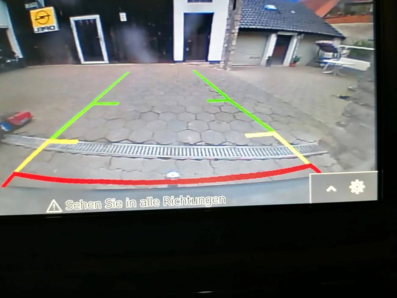

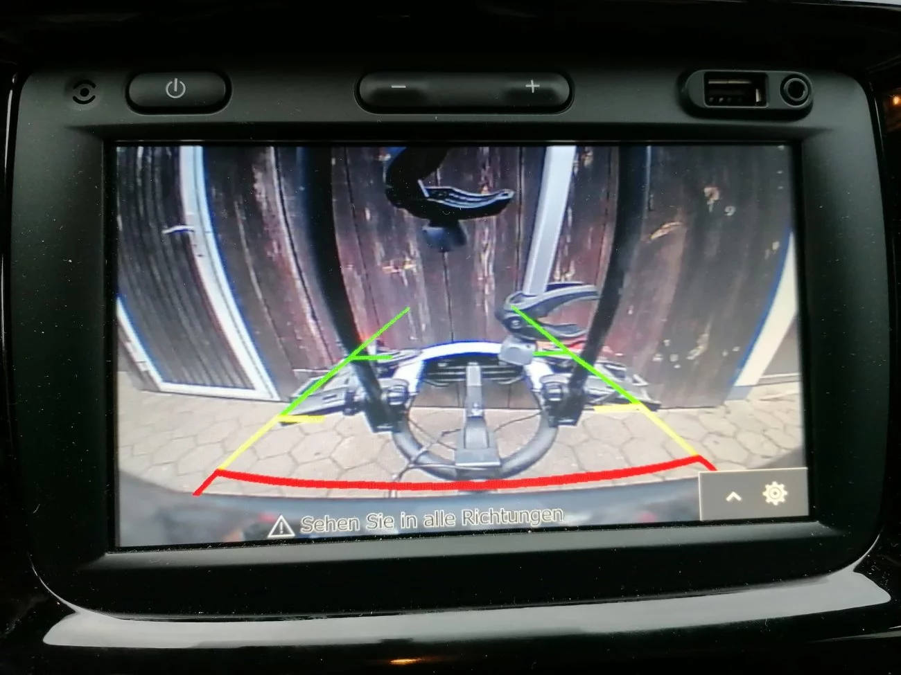

Eine Bitte hätte ich noch: wenn Du mal wieder die Räder drauf hast, kannst Du mal ein Bild von der Rückfahrkamera machen? Das würde mich noch interessieren.

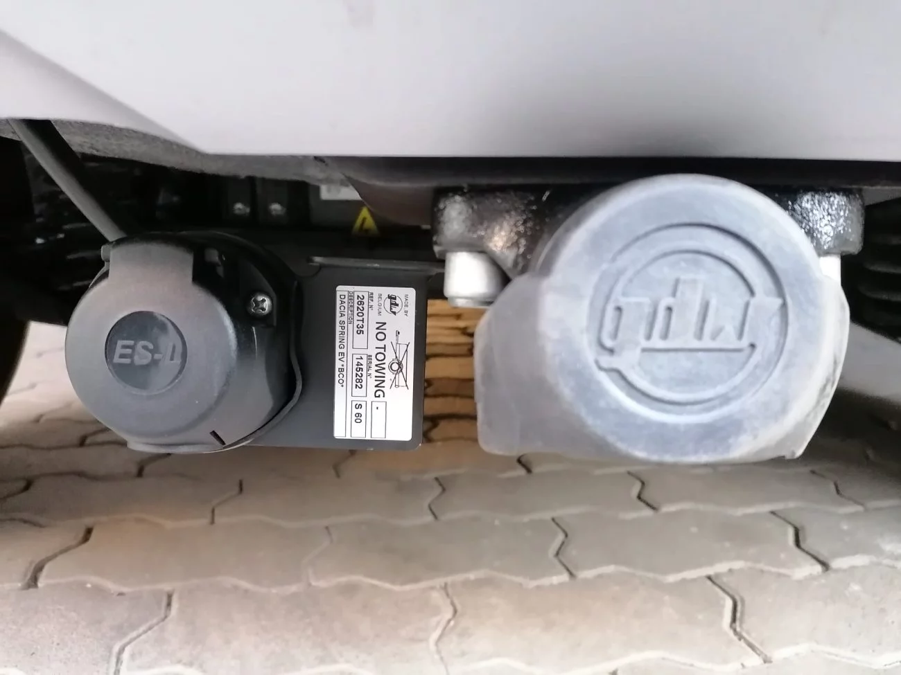

Bei @Hans hat man ja noch den Kugelkopf (ohne Träger) gesehen. Das fand ich schon mal gut. Mit Rädern kann ich mir das nicht vorstellen.
Musst Du dann auch die Parkpieper ausschalten? Davon gehe ich aus. Wenn man dann mit der Kamera noch ein bisschen was sehen kann, dann wäre das sehr hilfreich.

Nein, man sieht schon gut. Mein Gedanke ist dann nur, dass es einfacher wird die letzten Zentimeter in der Garage auch mit montiertem Fahrradträger auszunutzen. Also wenn man durch die Kamera sieht, wie weit der raussteht, dann kann man näher an die Wand ranfahren, also wenn man das nur abschätzt.
Aber das wäre jetzt kein Entscheidungskriterium, sondern erst mal nur Neugier :)

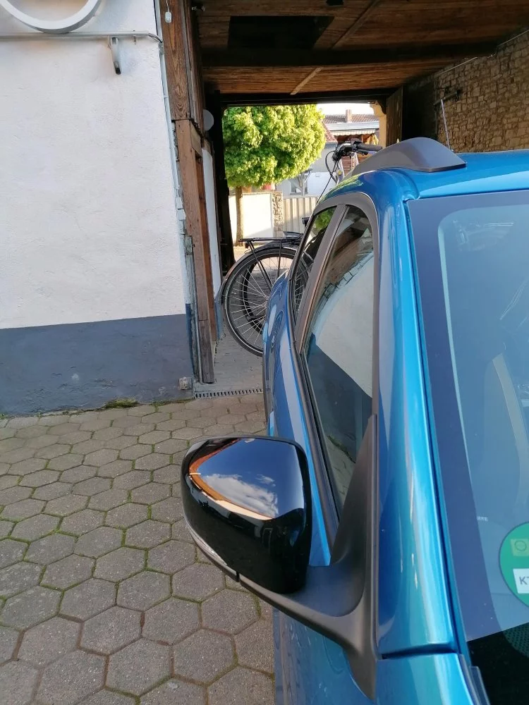

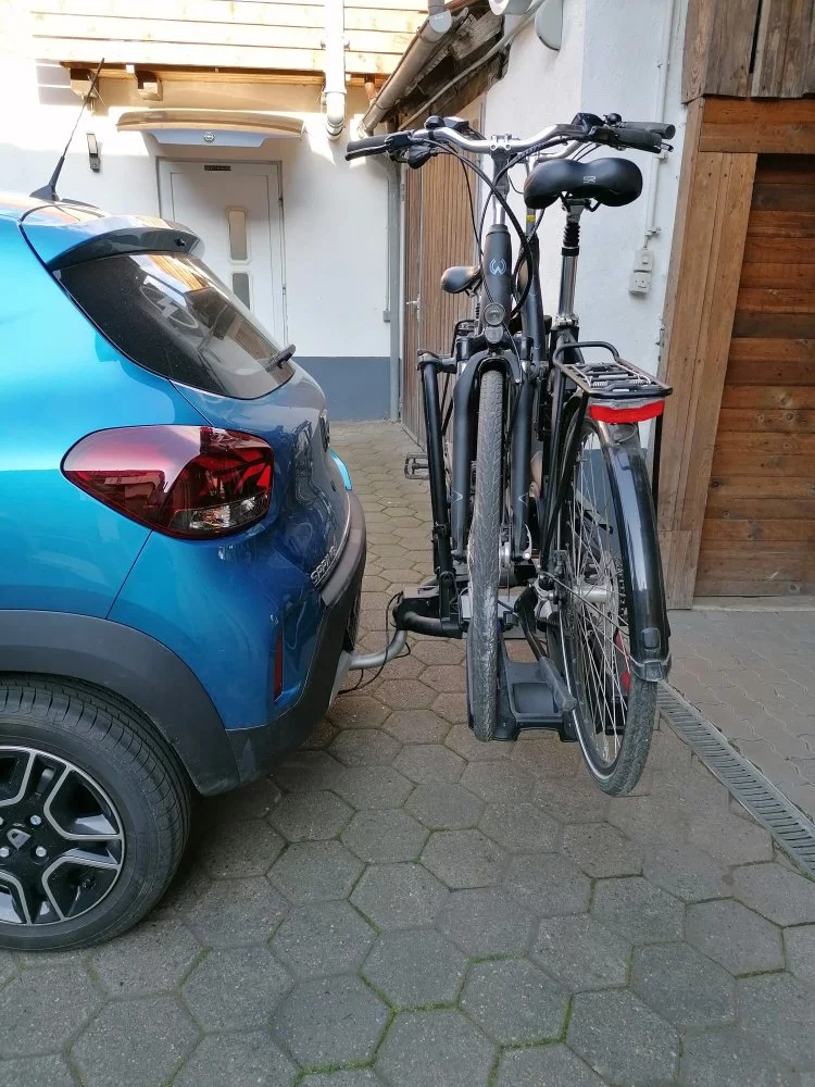

Dürfen die Fahrräder denn so weit seitlich überstehen, oder wirkt das auf dem Bild nur so?
