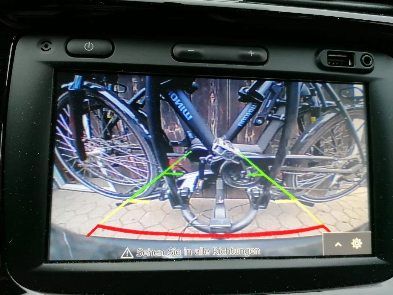

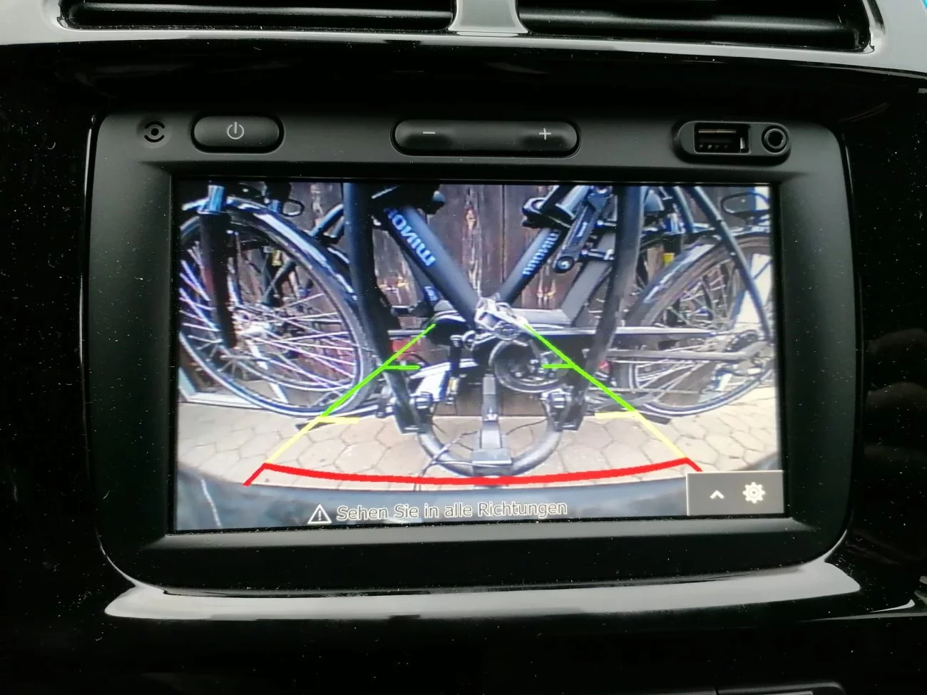

Der Blick mit Fahrrädern ca.20 cm von der Wand
Hey, super! Danke für die vielen Bilder..!!!
Also das ist echt gut. Man kann ja recht gut sehen, wie weit man zurück fahren kann. Kann in "engen" Situationen wirklich hilfreich sein!

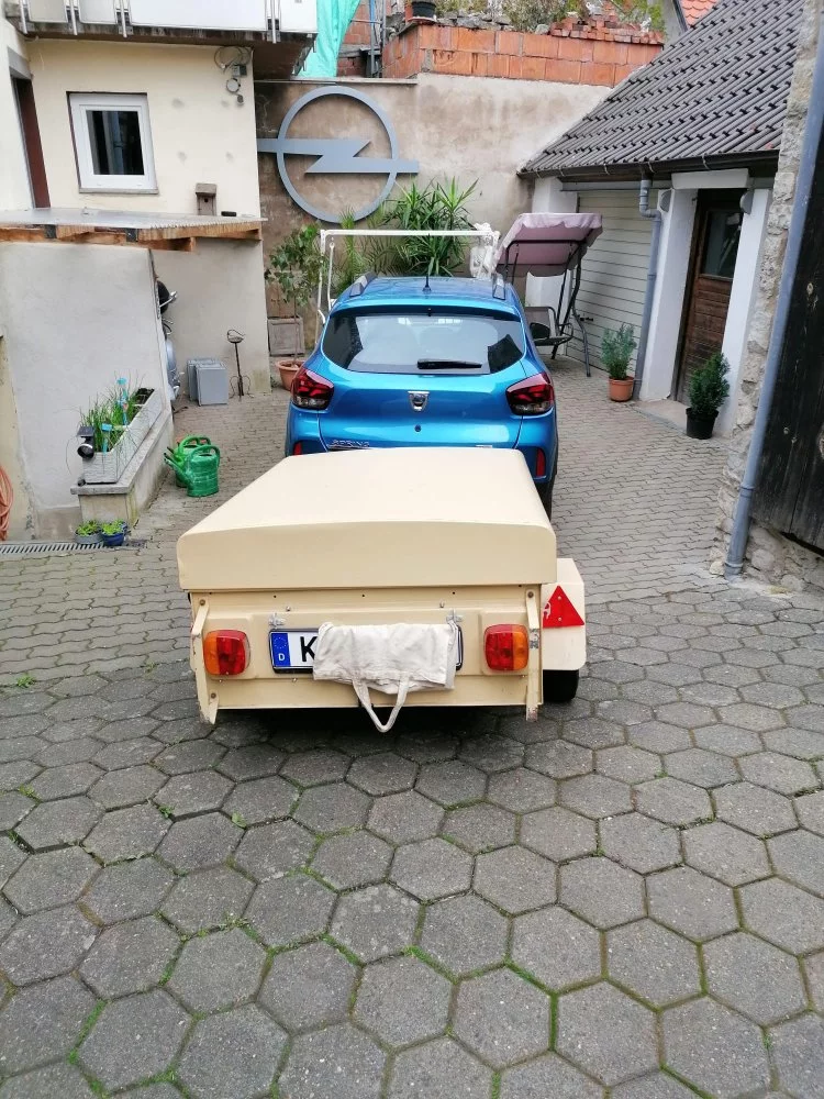

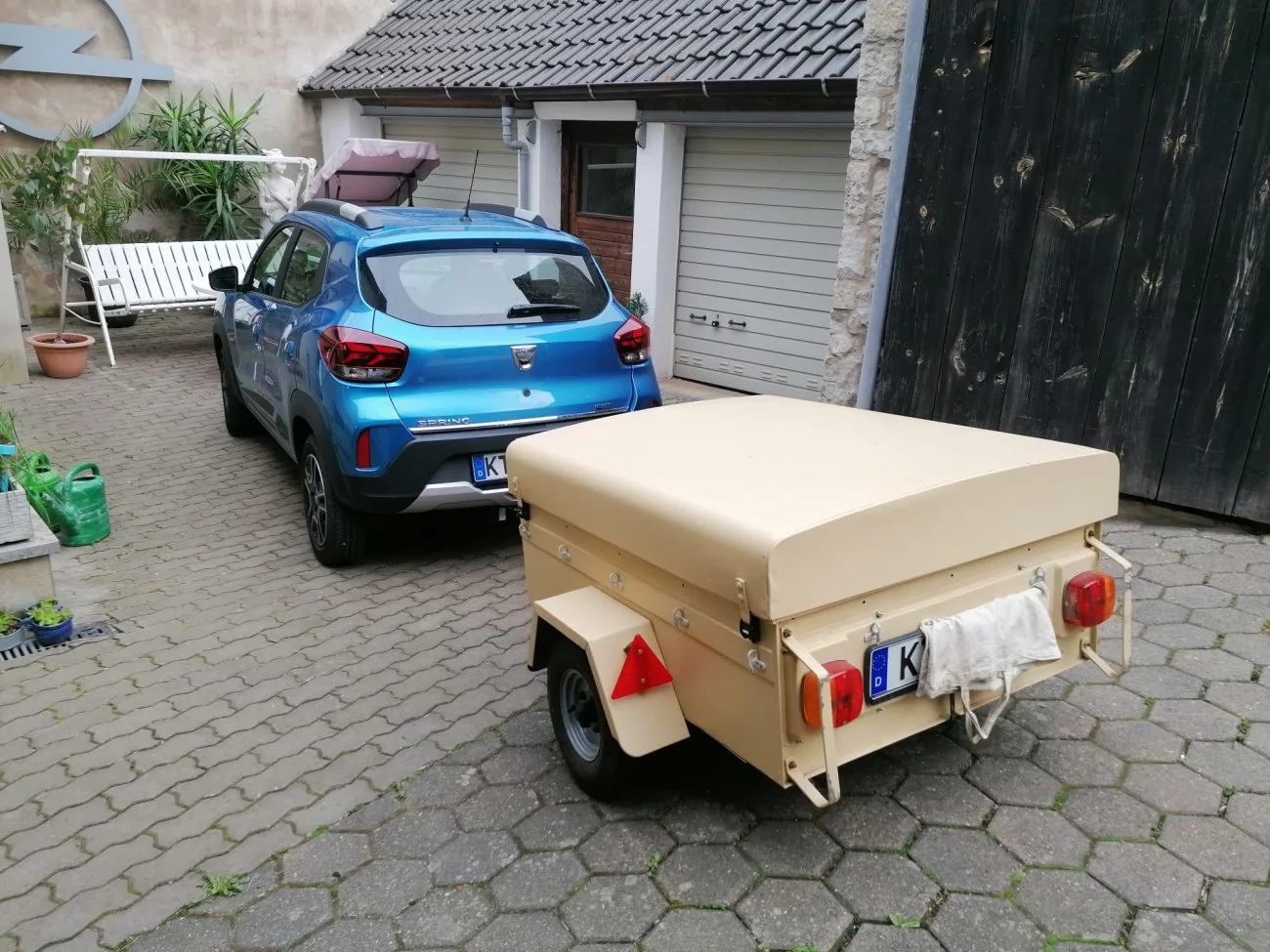

Ich habe bei Aukup bestellt, die vorhandenen sind aber alle gleich von GDW. Der E-Satz war ein universal, passt beim Spring, man muss nur überall die Kabel an die passenden Kabel der Lichter anklemmen. Wenn man es noch nie gemacht hat, würde ich jemanden, der Ahnung hat dazu nehmen
Laut E-Satz kann man das noch über die AHK Steuerung anschließen, dass die aufhören, wenn man einen Anhänger bzw. Stecker drin hat. Habe ich aber (noch) nicht angeschlossen. Alternativ: Ausschalten über das Navi. Müsste da doch gehen.
Ich habe noch eine Frage zum elektrischen Anschluss: Wo genau wurde das angesteckt bzw. geklemmt? Bei den Bildern konnte ich das nicht finden.
Die schon aufgeteilten Kabelstränge werden in hinter den Lichtern abgeklemmt. Massepunkt ist auch dort in der Nähe. Steht aber alles in der Beschreibung, die der AHK beiliegt.
Ich habe mir die AHK selber gebaut. Darum habe ich diese Info nicht.
Aber so wie ich verstehe, wird die Beleuchtung von der AHK einfach parallel zu der Beleuchtung vom Auto angeschlossen.
Stimmt das so?
