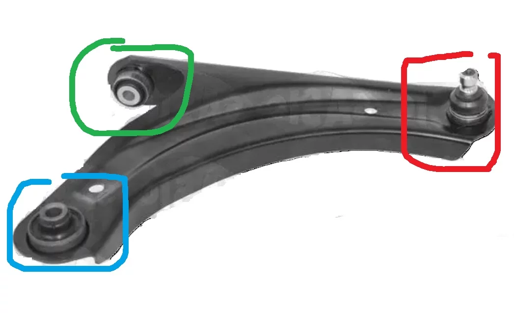

Frage: welche Querlenkerbuchse wurde bei der Hauptuntersuchung als rissig/ porös erkannt/ vermerkt ?
LG🌲
Schau mal, welche Buchse oder Lagerung macht schon nach 3 Jahren schlapp ???🛠️
BLAU, GRÜN oder sogar schon ROT ?
...bin mal gespannt 🫡
GRÜN ist erfahrungsgemäß der Hauptverdächtige (politisch wäre es eher anders).
Gummi wird rissig, je schlechter die Qualität, desto schneller. Wasser dringt ein und lässt die Metallteile erst rosten und entweder rostet es dann komplett fest mit negativen Auswirkungen auf das Fahrverhalten (poltert oder wird instabil beim Fahren) oder es schleift dann irgendwann mechanisch durch Reibung bis das Lager Spiel bekommt. Der Effekt ist selbstverstärkend. Folge: Der Geradeauslauf wird langsam aber sicher schlechter. Allerdings hört man es recht deutlich, wenn Metall an Metall reibt, durch relativ lautes Knacken oder Knarzen an der Vorderachse.
Bei BLAU ähnlich, aber irgendwie scheinen die horizontalen Lager anfälliger zu sein.
ROT ist das Traggelenk. Hier reißen zuerst die Manschetten ein (Marderbisse oder Alter) und dann ruinieren eindringender Staub und Dreck das Lager bis hin zum plötzlichen Abriss bei starkem Lenken oder Fahren über den Bordstein.
