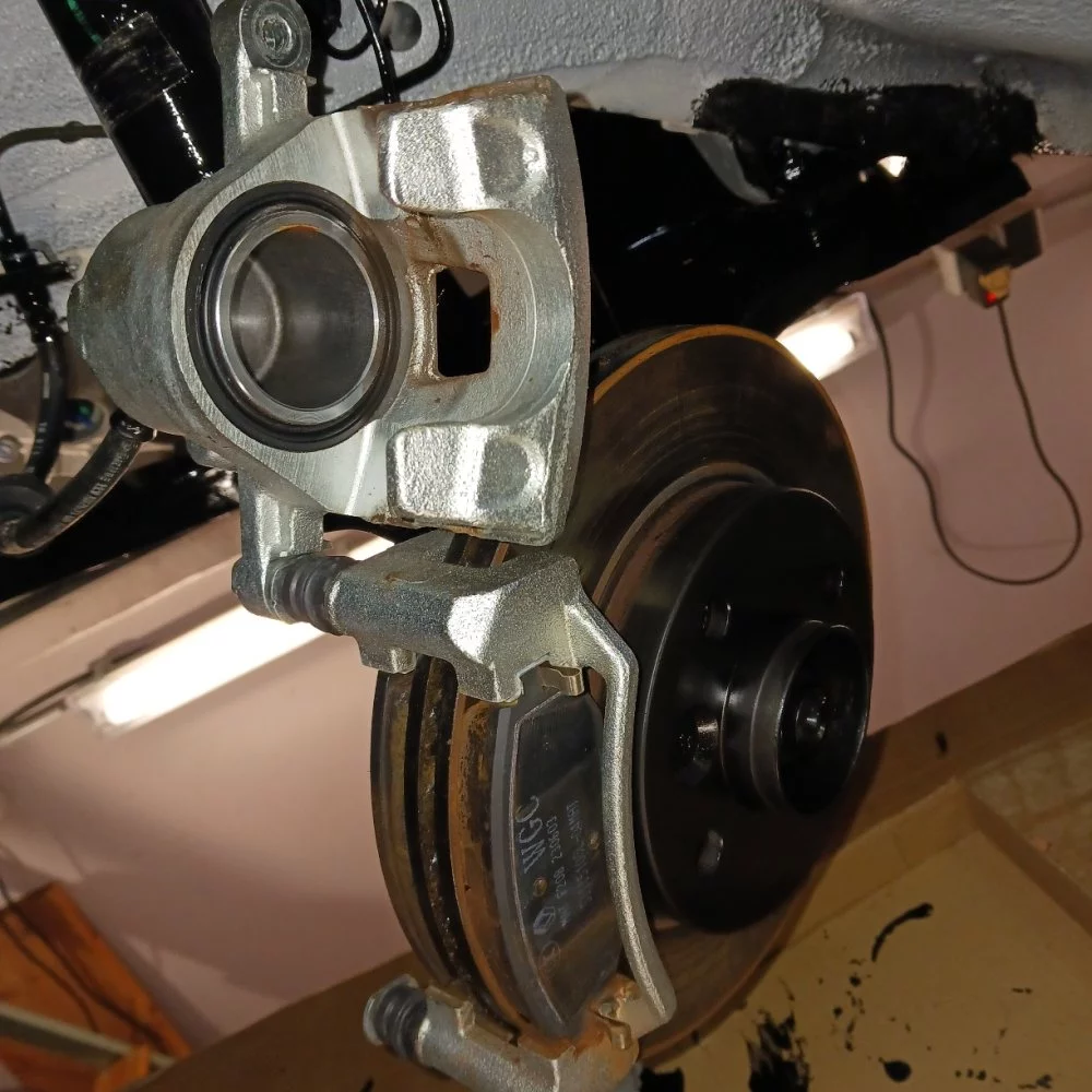

Zustand Bremse "Neuwagen" 🙈

Technische Daten für meinen 2023er der Bremsanlage der Vorderachse, ohne Gewähr:
Bremsscheiben ○ 238mm, innenbelüftet, siehe Bild:
Scheibendicke Vorn/ neu: 17 mm
...verschlissen:.......15 mm
Bremsbelage- Dicke neu (!): 15 mm
...verschlissen:...6,5 mm.

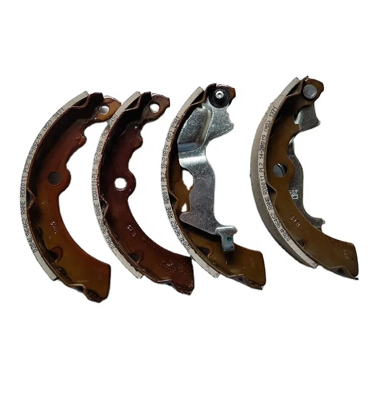

● Hinterachse
Belagstärke der Trommelbremsbeläge: Neu 3,7mm und verschlissen: 1mm
● es ist keinerlei Schauloch oder Öffnung zur Belagstärkenkontrolle vorhanden. Es empfiehlt sich daher die Selbstsichernde Muttern oder Achsmutter mit Sicherungsbund vor den Reparatur- oder Wartungsarbeiten ggf. als Ersatzbeschaffung bereit zuhalten.
Kein Schauloch ist mir auch schon aufgefallen. Ein klarer Konstruktionsmangel! Die selbstsichernde Achsmutter ist sicherlich nicht lieferbar. Und das Drama nimmt seinen Lauf.....
Ich habe mir beschaffen können Textar Bremsscheiben, Textar Bremslbeläge vorne, Bremsbeläge hinten,
Einbauzubehör Bremse hinten, wenn schon Radlager hinten. Für diese fünf Ersatzteile habe ich fünf verschieden Lieferanten gebraucht. Unglaublich ds es für einen PKW Baujahr 2021 Beschaffungsprobleme für lebenswichtige Teile wie die Bremse gibt. Ich will nicht Wissen wenn irgendwelche Pilepale Teile defekt sind ob diese zu beschaffen sind. Mein jetziger Kommentar ist Lieb gemeint. Ich bin 69 Jahre alt und habe viele Freunde in der ehemaligen DDR, nach der Wende habe ich deren Improvisationstalent sehr zu schätzen gelernt. Mir kommt es langsam so vor das es in naher Zukunft von Vorteil sein kann wenn man über ein gutes feundschaftlich/handwerkliches Netzwerk verfügt und improvisieren kann. 1.034,00€ für Bremsen zu wechseln, wobei vermutlich die hinterenBremsen noch nicht einmal gewechselt werden müssen ist eine Hausnummer. Stundensätze bei Dacia von 178€ plus Märchensteuer sind unglaublcih. Wie lange soll der Rentner oder nicht zu den Spitzenverdinern gehörenden Arbeitnehmer arbeiten um sich eine Werkstattstunde leidten zu können. Ich Glaube das ich mein Problem mit Hilfe guter Freunde gelöst bekomme. Ich wünsche Euch allen ein schönes Wochenende und viel Spaß mit eurem Spring, ich Liebe meinen trotzedem.

Bremsen, Querlenker, Radlager, Rost. Schon erstaunlich, wie viele Spring bereits bei der ersten Hauptuntersuchung erhebliche Mängel haben. :mad:
In den Oldtimerforen gibt es für die typenspezifischen Mängel meist bebilderte Reparaturanleitungen samt Teileempfehlungen. So z.B. für den in Spanien gebauten Mercedes MB 100 (1988-95), für den es 30 Jahre nach Produktionseinstellung auch viele Teile nicht mehr beim Hersteller gibt.
Denke, so etwas müssen wir hier für den Spring allmählich auch aufbauen (nur halt schon nach 3 statt nach 30 Jahren...).
Wer sich an Bremsen und Fahrwerk nicht rantraut und keinen Schrauber kennt, kann ja weiter auf Dacia und anwaltliche Beratung setzen. Alle anderen haben ganz gute Chancen, den Chinesen noch relativ lange und für kleines Geld weiterzufahren.
