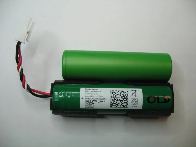

Hab mal grade das Handy genommen und das mal einhändig abgefilmt.
Ist zwar nicht das Original vom Spring, aber ich denke es zeigt das trotzdem ganz gut. Ein Halter für 18650er ist nun mal ein Halter für 18650er...

Auf den erst Blick dachte ich auch, es wäre ein Standard-18650er-LiPo wie man sie üblicherweise in vielen Geräten nutzt.
(Kapazität halt in dem Fall vergleichsweise sehr gering - aber wohl ausreichend wegen regelmäßigen Nachladens)
Aber:
Warum gehen 3Adern zur „Akkuhalterung“…?
Temparaturmessung. Reine Sicherheitsmaßnahme. Gemessen wird idR nen NTC gegen Masse. Von daher reichen da drei Anschlüsse.

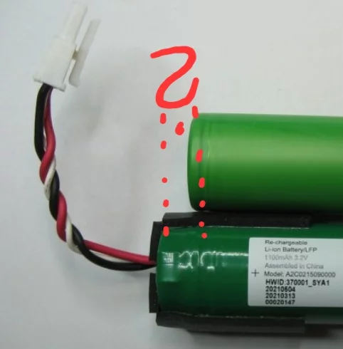

Ich kann mir trotzdem nicht vorstellen das es so ein Halter ist. Den Halter den du oben gezeigt hast kenne ich auch, und ich kenne auch andere, die so ähnlich aussehen und wo die Anschlüsse dann Punktgeschweißt sind.
Nicht immer wenn es aussieht wie eine Ente und quakt wie eine Ente, muss es eine Ente sein. ;)
Es ist ein Halter für eine 18650er.
Es muss (wie immer) günstig in der Herstellung sein.
Die Hersteller kochen auch nur mit Wasser.
Es ist also zu 90% ein Halter wo die Zelle eingeklipst wird. Das wird dann als Zukaufteil für Zulieferer angeboten und verkauft.
Ergo kann man selbst wechseln.

es ist nämlich zu 190% KEIN Halter, sondern einfach eine Gummi-Ummantelung.
Also Vergleich deine 18650 und die Ecall Batterie die im Original auch verbaut ist.
Und schon allein wegen einem Unfallproblem würde ich immer das Original (25 Euro) verbauen.
Der 3te Draht dient NICHT zur Temperaturmessung, sondern zum Laden. Dafür ist der weisse Draht, und alle Modellbau Lipos die fest eingebaut werden haben auch diesen Draht, und in dem Akku selbst ist dann Lade-Elektronik mit verbaut.
