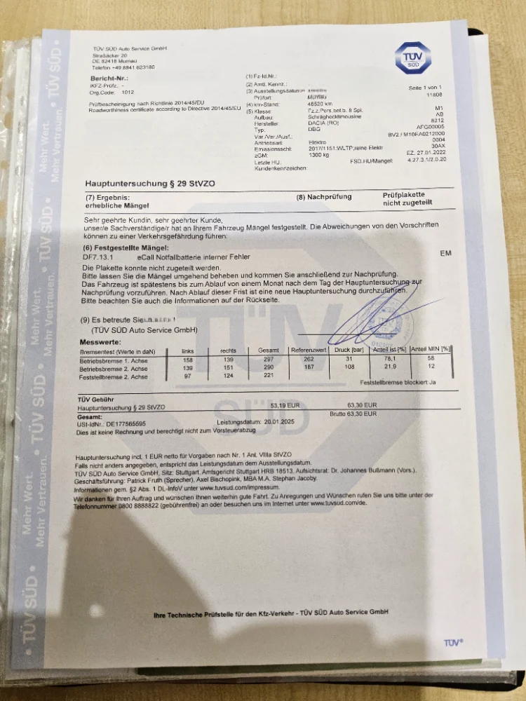

Yo. Muss das Dokument noch datenschutztechnisch aufbereiten.
Kurzfassung:
Schwerer Mangel
Fehlercode: DF7.13.1 "eCall Notfallbatterie interner Fehler"
Fzg hatte 2 Tage vor TÜV angefangen "Notruf prüfen" anzuzeigen.
12v Batterie abkemmen/Einschlafen lassen/ Service-Test (in Bedienungsanleitung beschrieben) haben nichts gebracht.
Gibt hier eine gute Anleitung um diese Batterie (ein 18650 Akku) zu kaufen und zu tauschen. Aber klar, sollte auch noch über Garantie gehen. Nur bei Batterien stellen die sich gerne an. Das sei ein Verschleißteil.

BTW hat der TÜV-Prüfer das nicht funktionierende eCall-System nicht beanstandet, weil es nicht TÜV relevant ist?
