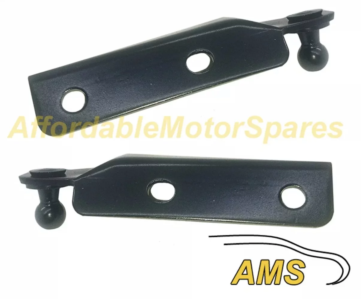

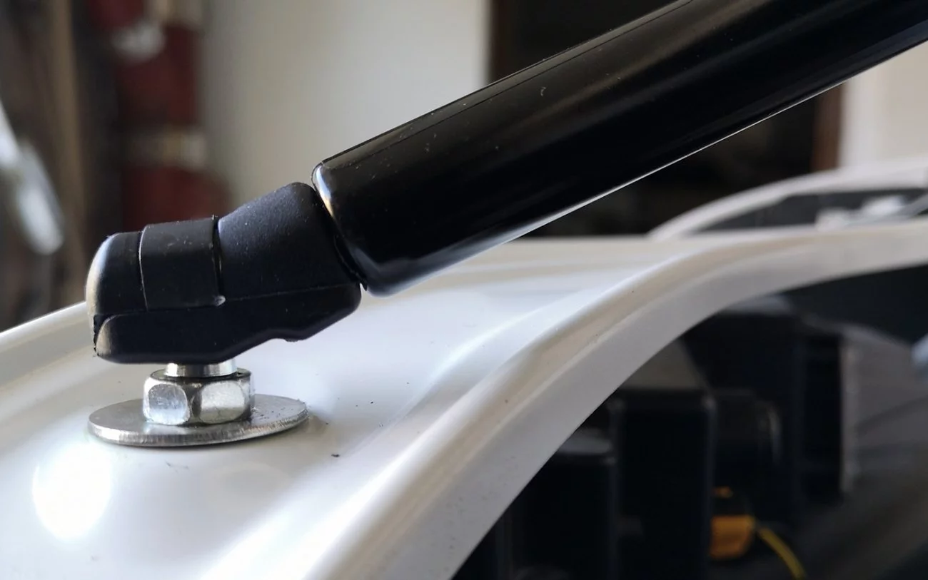

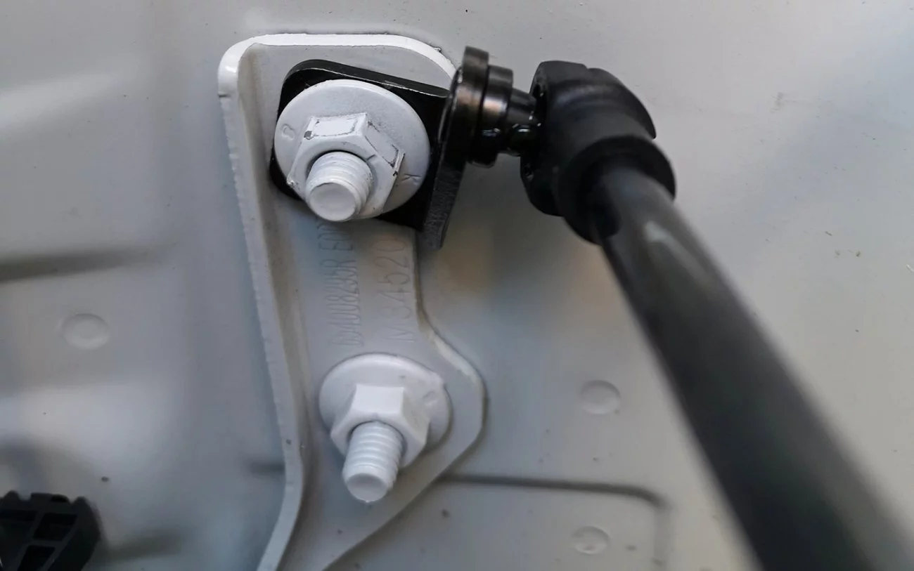

Ich habe beide Dämpfer installiert. An der Haube habe ich genau die Winkel montiert, die vorgeschlagen wurden. Vorne habe ich entgegen der "Gebrauchsanleitung" die Schrauben mit dem senkrechten Montagekopf für die Dämpfer montiert. Kann das Nachteile haben? ich habe keine entdecken können.

Ich habe mir jetzt auch diese Dämpfer eingebaut.
Die schwarzen Winkel an der Haube habe ich so orientiert, dass sie besser zu den Dämpfern ausgerichtet sind.
Vorne habe ich auch die Schrauben mit dem senkrechten Montagekopf benutzt ABER ich habe die Dämpferenden umgetauscht, so dass die mit ein wenig Winkel vorne sind.
Lässt man nämlich die geraden Dämpferende vorne, können sich die Dämpfer (zumindest bei mir) nicht genug nach oben bewegen und es "zieht" am Montagekopf wenn man die Haube öffnet. (Ich hoffe ihr versteht was ich meine)
Ach ja, nicht vergessen vor der Montage der Dämpfer ein wenig Fett auf die 4 Nippel aufzutragen !
(Schamm dem der dabei was böses denkt ! )

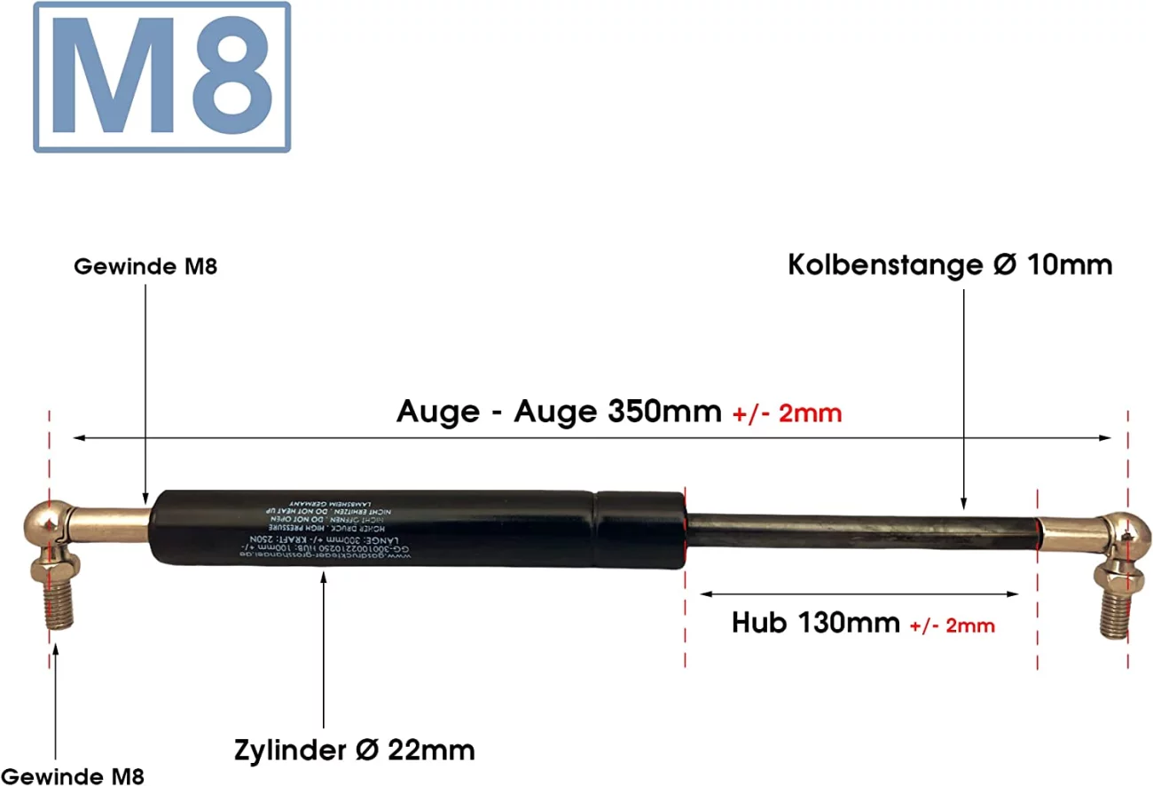

Hast Du ev ne Bezeichnung von dem dämpfer, oder die entsprengenden Längenangaben (Hub)? 200N reichen? oder sollten es doch etwas mehr sein?
200 N sind voll ausreichen, habe ich auch drin da braucht es nicht mehr.

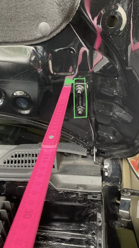

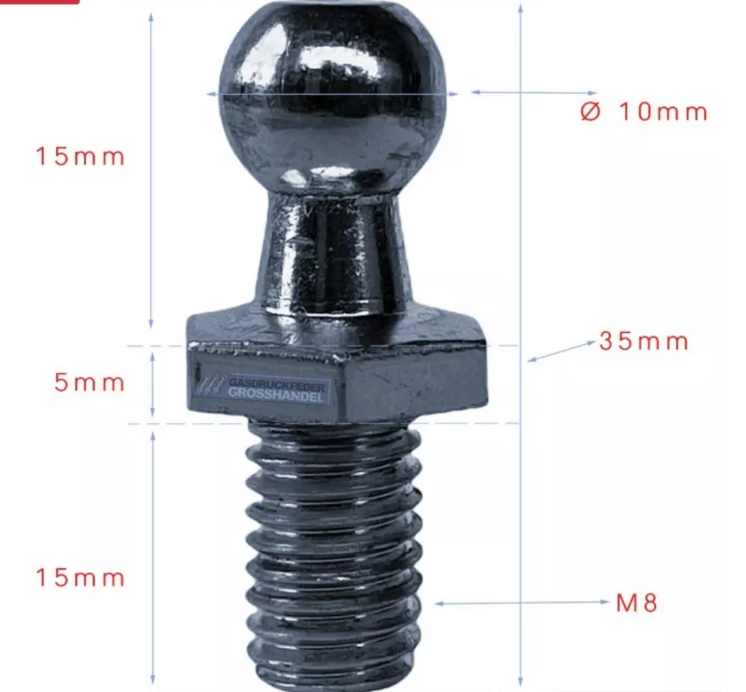

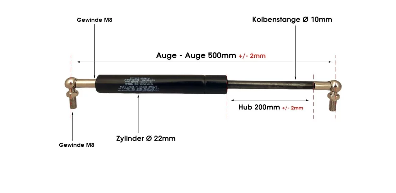

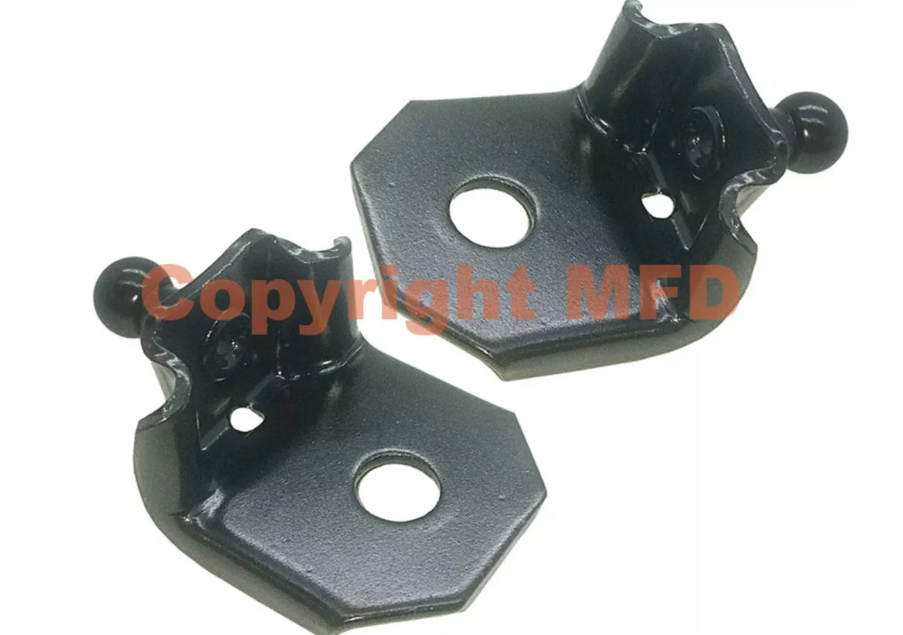

So - ich habe nun ein eigenes Projekt gestartet. Habe dazu verschiedene Halterungen und Kugelzapfen, sowie zwei verschiedene Gasfederdämpfer bestellt.
Wenn ich alles fertig habe, bekommt ihr Bilder und Infos, welche Komponenten verbaut wurden. Vorab nur soviel - ich werde nichts bohren, keinen Lack beschädigen und es wird besser aussehen als die Kwid Lösung von Aliexpress!
Unten werde ich es an der Querstrebe am äußeren Loch befestigen!

Bei der Aliexpress-KWID-Lösung stört mich, dass die Gasfedern nach vorne (zum Kühler hin) so eng (trapetzförmig) zusammenlaufen. Ich nutze einfach das andere (weiter außen liegende) Loch des Scheinwerferquerträgers. Dafür braucht es aber einen kürzeren Gasfederdämpfer und die Kugelzapfen müssen auch noch bestellt werden. Da ich auch einen 350NM Dämpfer versuchen werde, müssen die Halterungen stabil ausgeführt sein.
