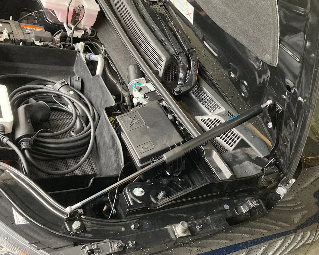

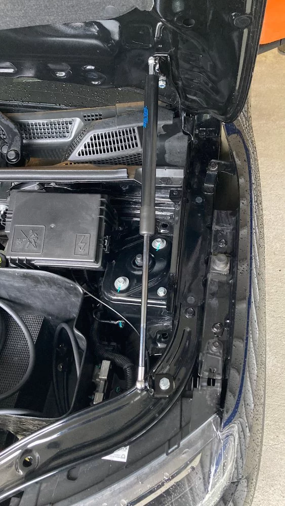

So - endlich fertig!
So - nun mal Details, für alle jede, die keine Bohrungen am Spring durchführen wollen! Diese Lösung ist zwar nicht die günstigste - aber ich war bereit 18 € mehr zu zahlen und dafür keine Löcher in meine nagelneue Karosserie bohren zu müssen. Zudem ist das äußerst stabil.

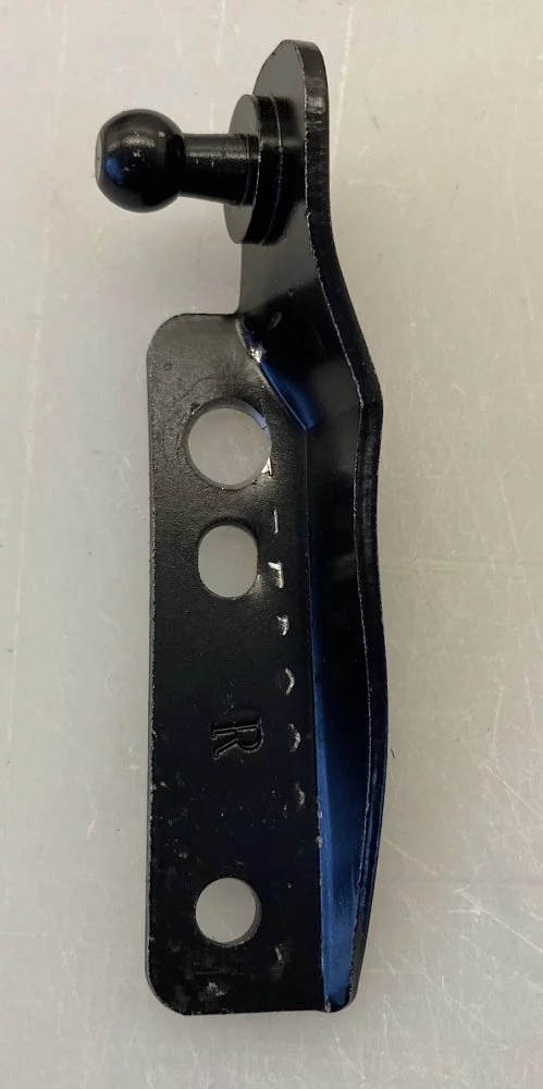

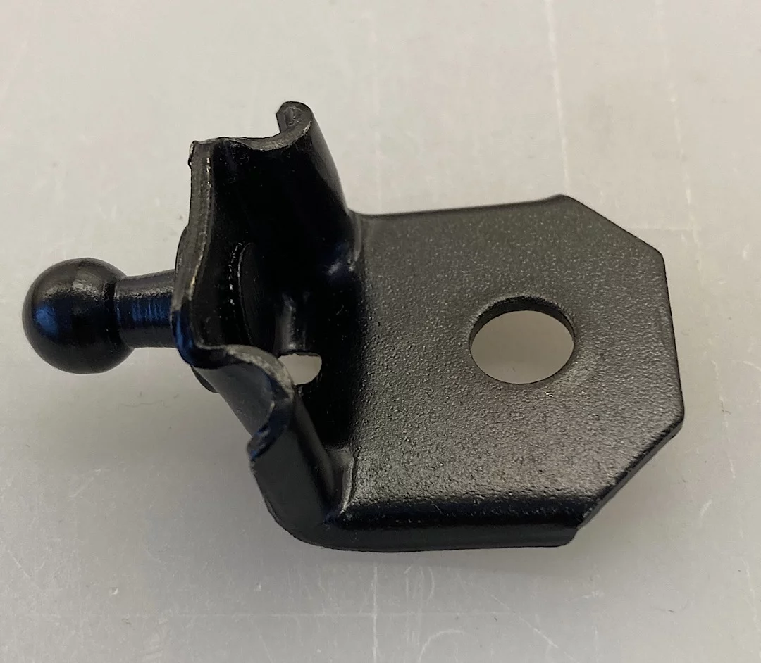

Winkel klein mit Kugelkopf:
Diskussion zu Paar Gasdruckfeder End Zubehör 10MM Kugel Stecker + Halter Schwarz Multi Für | eBay
Winkel groß mit Kugelkopf:
Diskussion zu PAAR GASDRUCKFEDER END ZUBEHÖR 10MM KUGEL STECKER+HALTER SCHWARZ MEHRFARBIG FÜR | eBay

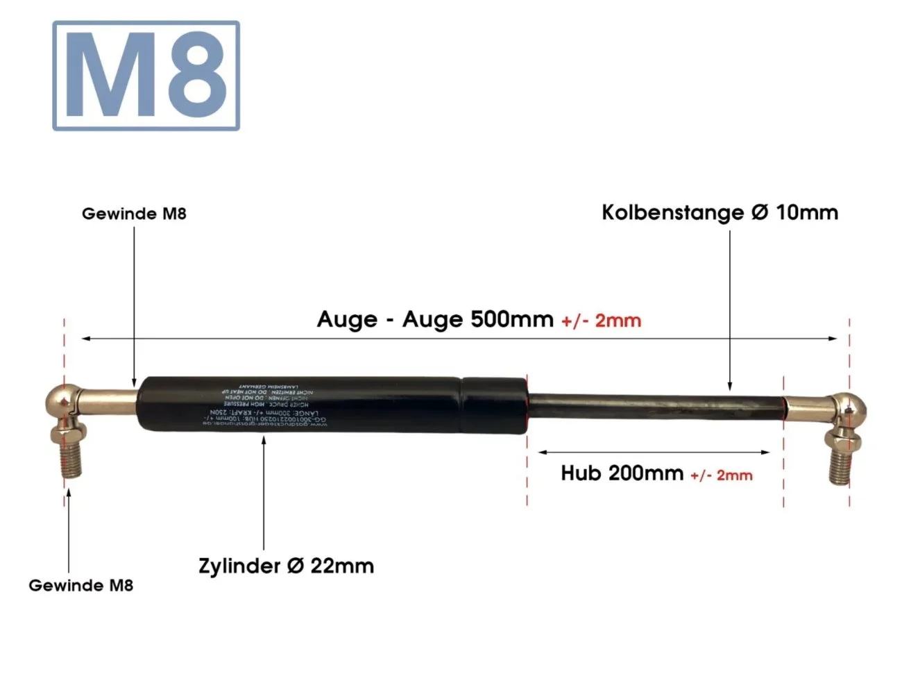

Gasfederdämpfer:
M8 Gewinde, 500mm lang, 200mm Hub, 250NM (alternativ 200NM),
auf beiden Seiten Kugelkopf (mit Möglichkeit zum öffnen).

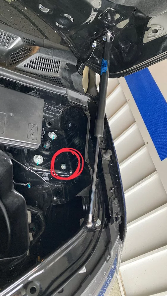

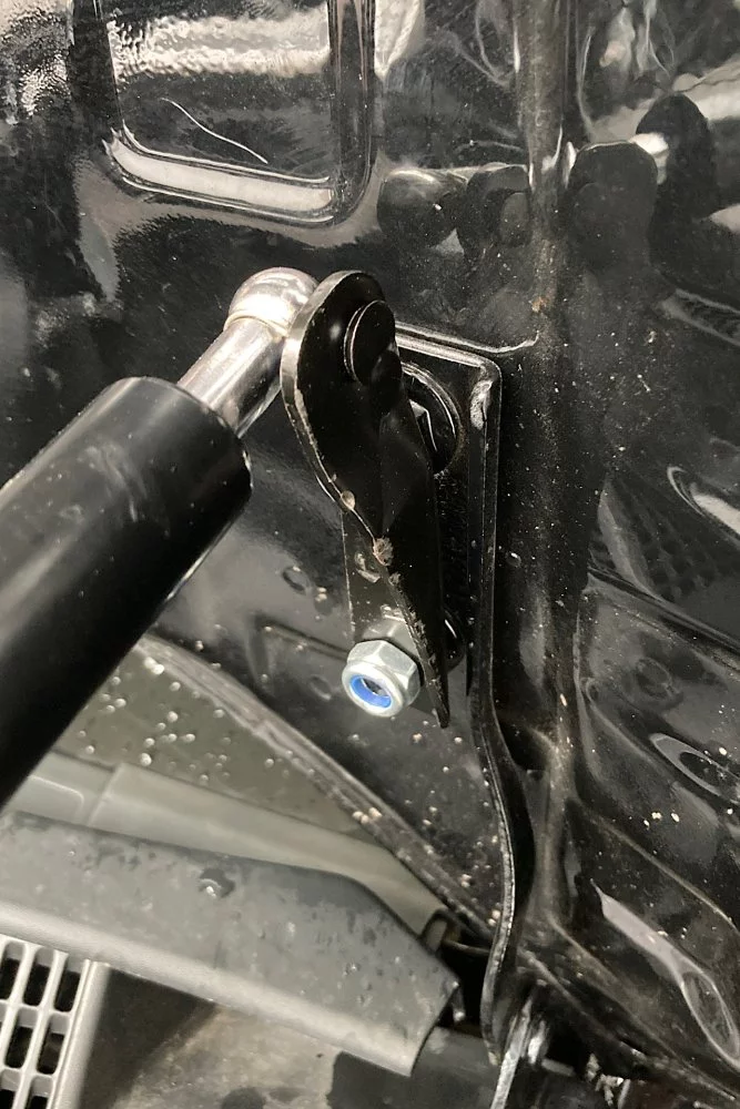

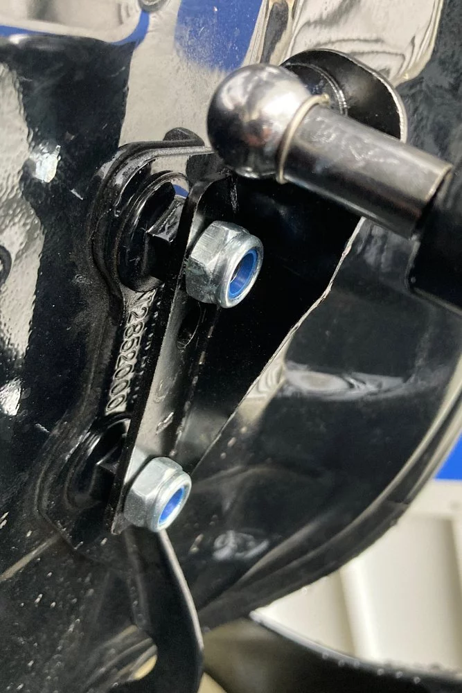

Am großen Winkel (mit Kugelkopf) habe ich ein weiteres Loch mit 8,5 mm gebohrt. Genau 50mm vom unteren Loch entfernt. Dann passt der Winkel genau an den beiden Schrauben der rechten Motorhaubenhalterung.
Die originalen Muttern nicht lösen, Winkel einfach oben darauf mit zwei (Stopp-) Muttern M8 befestigen.

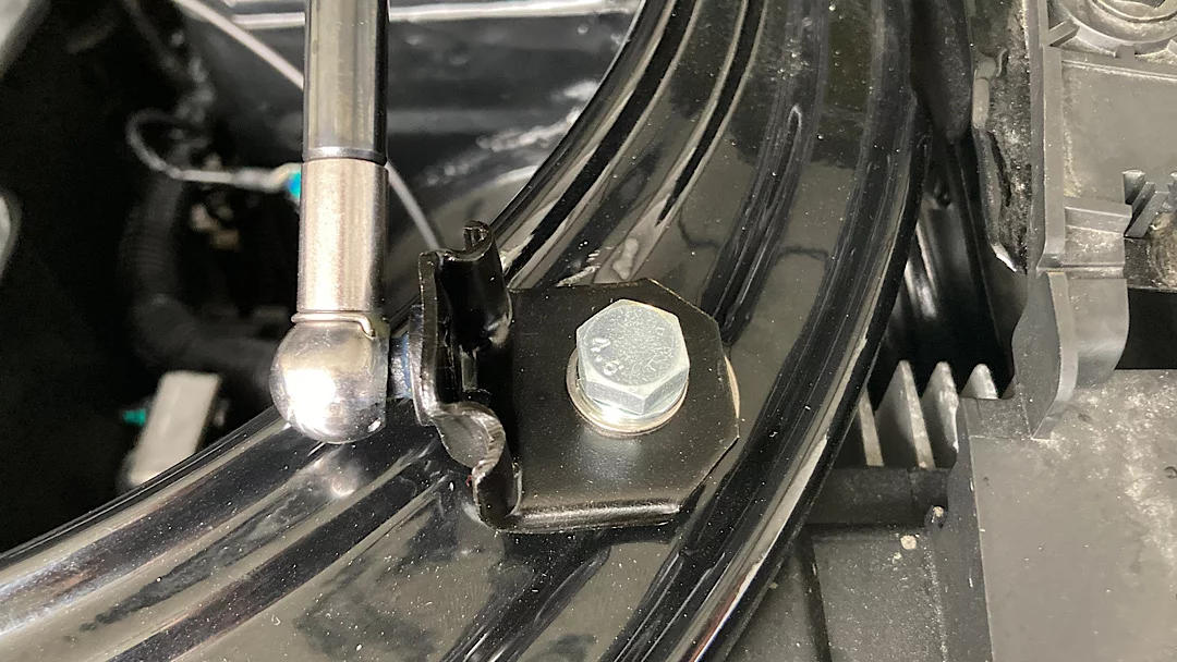

Den kleinen Winkel (mit Kugelkopf) am Querblech über dem Scheinwerfer mit einer hochwertigen M8 Schraube und Beilagscheiben gaaaaaaaanz fest anschrauben, da sich der Winkel ansonsten gerne etwas verdreht.

Dann den Gasfederdämpfer einsetzen und die kleine Sicherungsfeder auf beiden Seiten nicht vergessen.

Saubere Arbeit und tolle Anleitung!
mir gefällt es mit nur einem Dämpfer!
