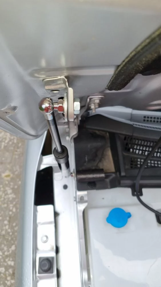

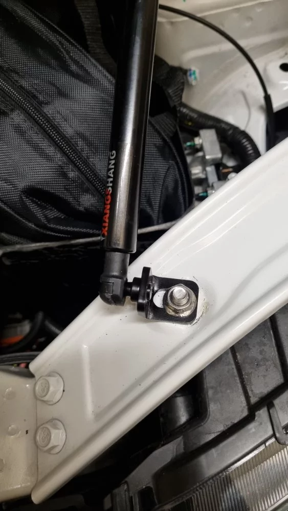

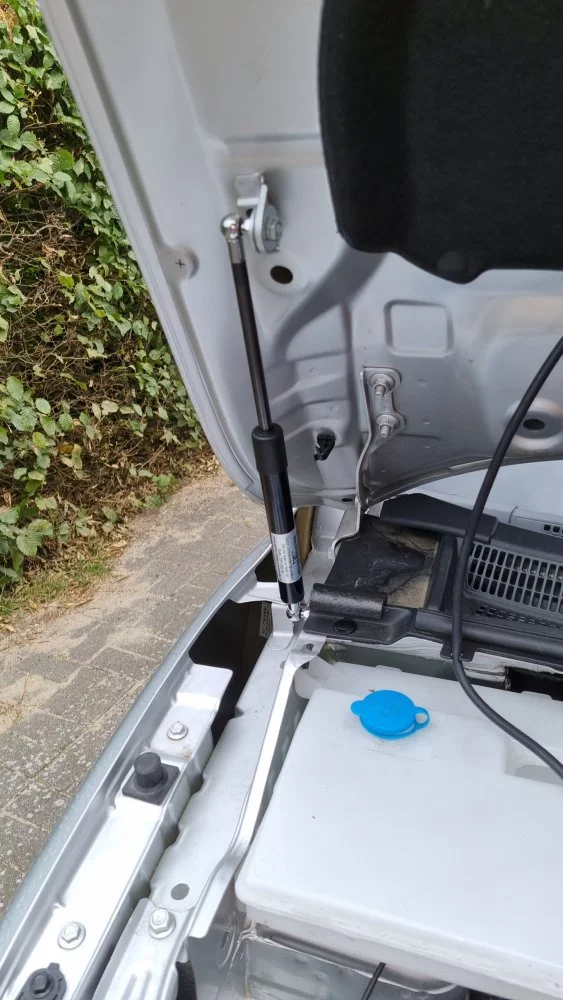

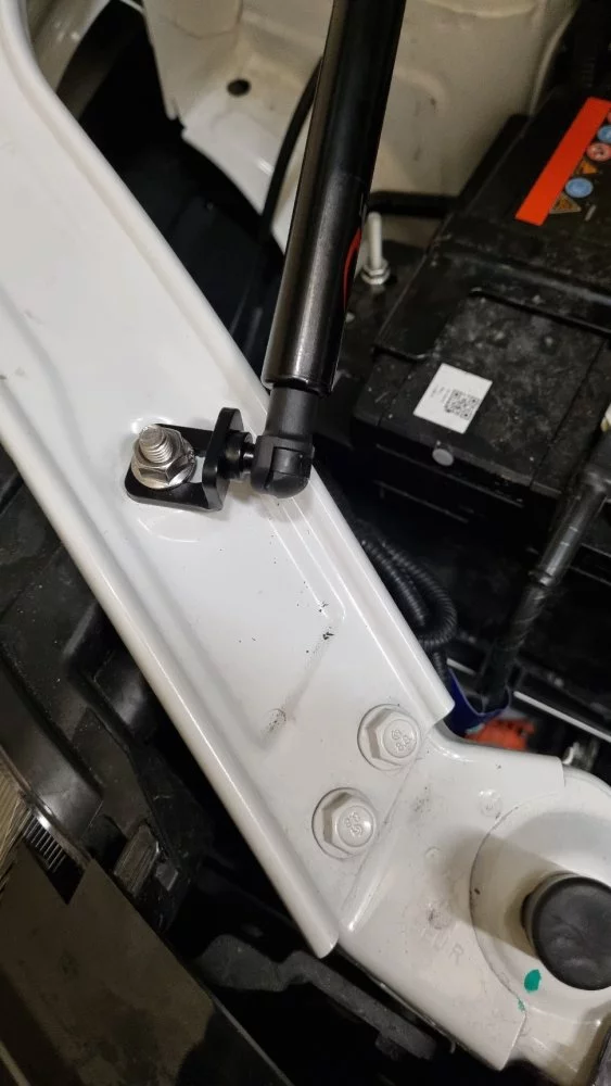

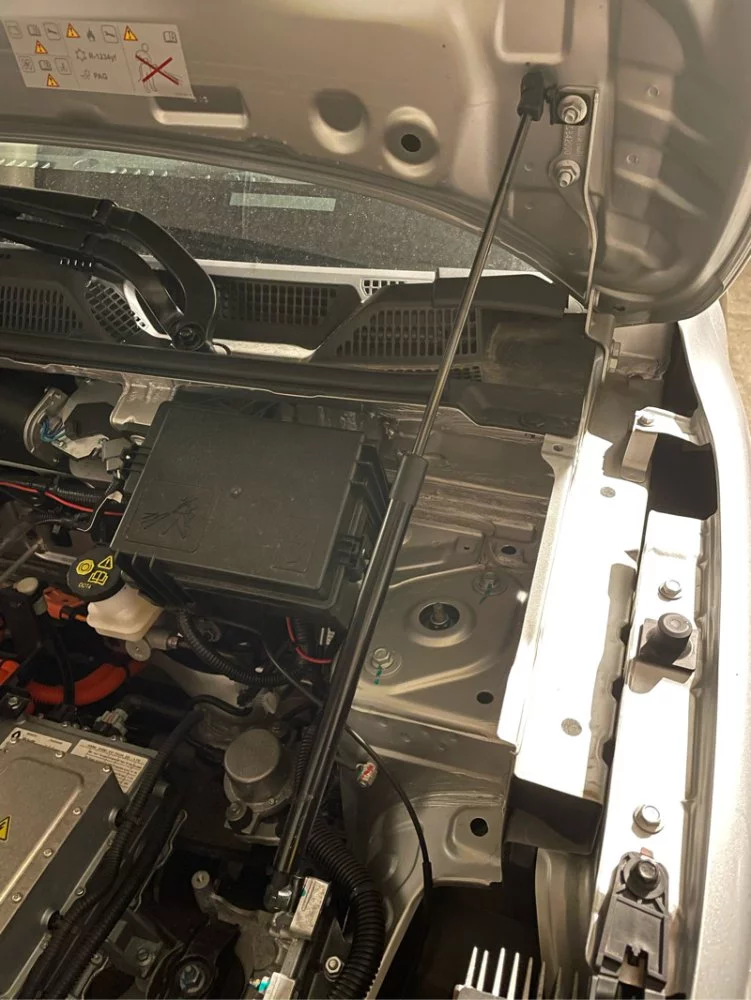

Die Kwid lifter passen bei meinem Business nicht weil er die Querträger vorne über den Scheinwerfern nicht hat, so ging es aber bei mir wunderbar mit nur Einem. ab 1/4 bleibt Sie offen ab 1/2 drückt er Sie auf. Wind kein Problem steht super und Schließen geht ohne viel Kraft sehr geschmeidig. Bleibt abzuwarten wie lange das Teil hält ✌️

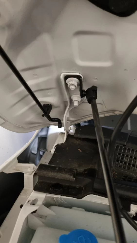

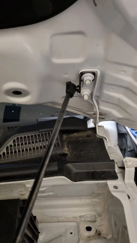

So ich habe heute das Set auch installiert, Allerdings habe ich die Halter an der Motorhaube um 180 Grad verdreht, da sie bei mir ein L und R eingestanzt hatten. Wenn ich so einbaue wie es der Peda.1986 gezeigt hatte, drückte die Kolbenstange auf der Fahrerseite auf die Spritzwand.
Anbei 2 Bilder davon.

Ui, stimmt aber nur am plastik ein kleines mini! Dass lass ich bei mir so.

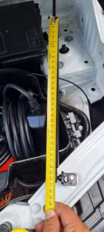

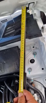

So jetzt die Bilder mit den Längen von den dämpfer- sry dass es so lange gedauert hat!!!

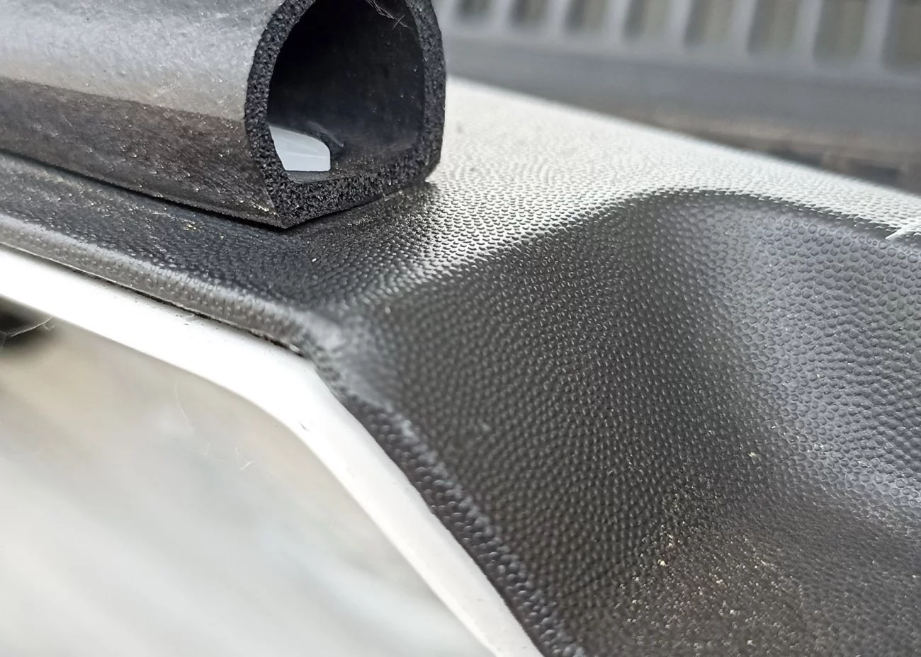

Also ich drpck vorsichtig die haube runter und ca, 20cm vor ende fällt die haube leise ins schloss. Auf jeden fall besser wie vorher. Ich hab allerdings auch meine motorhaube mit alubutyl gedämmt und dichtungen installiert.
Hier die Abmessungen:
Länge ausgefahren Auge-Auge : 585mm
Länge Kolbenstange : 285
Länge Zylinder 300

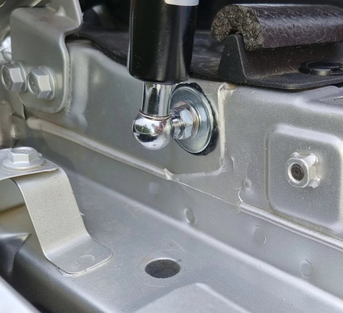

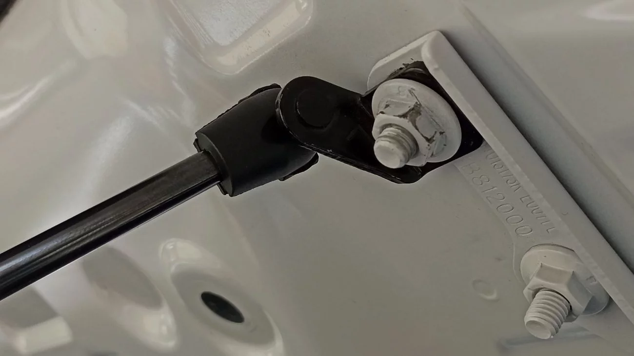

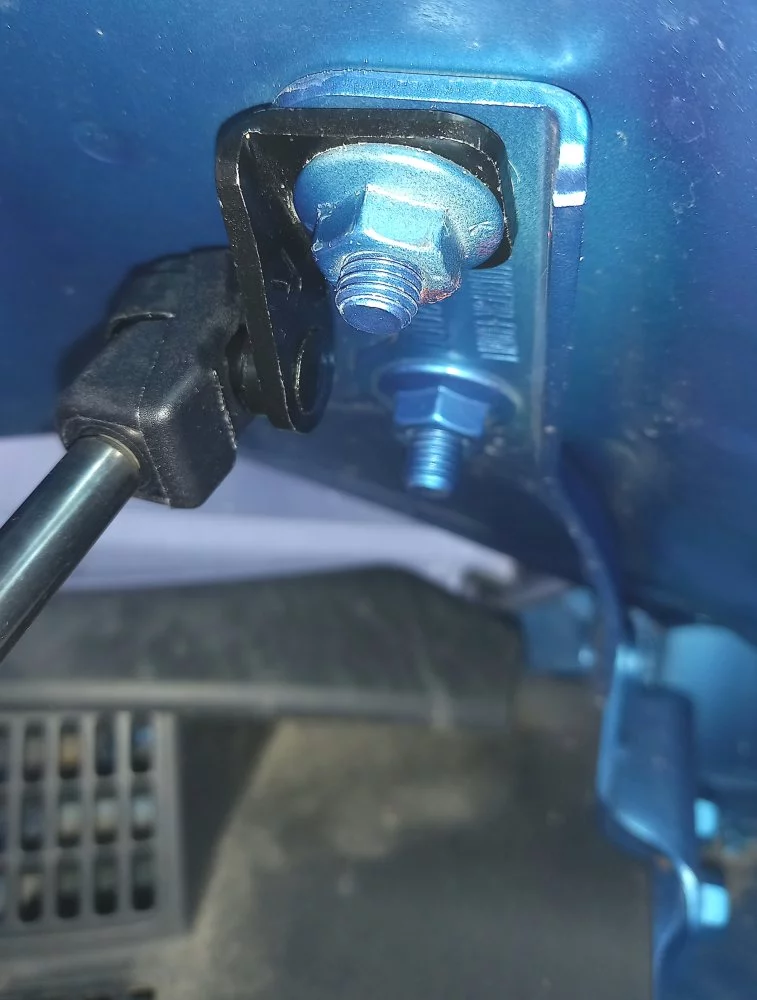

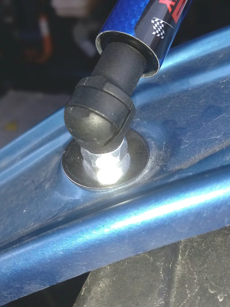

Ich habe beide Dämpfer installiert. An der Haube habe ich genau die Winkel montiert, die vorgeschlagen wurden. Vorne habe ich entgegen der "Gebrauchsanleitung" die Schrauben mit dem senkrechten Montagekopf für die Dämpfer montiert. Kann das Nachteile haben? ich habe keine entdecken können.
Hier noch meine Bilder:

Dekasyl MS-5.
Hatte ich noch. Musste weg.
Außen und Innen auf die Scheiben gestrichen, so quetscht das in die Bohrung und versiegelt die blanke Schnittfläche.
